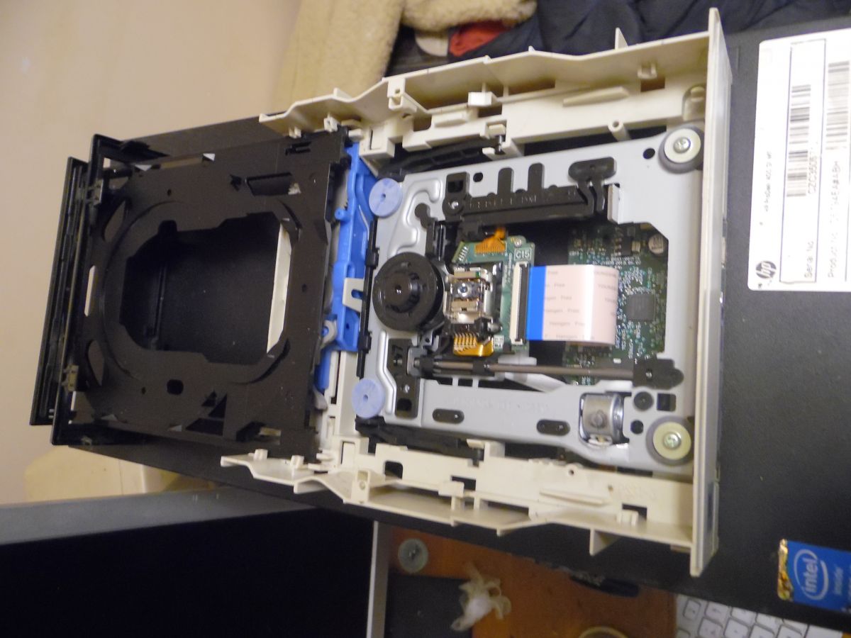

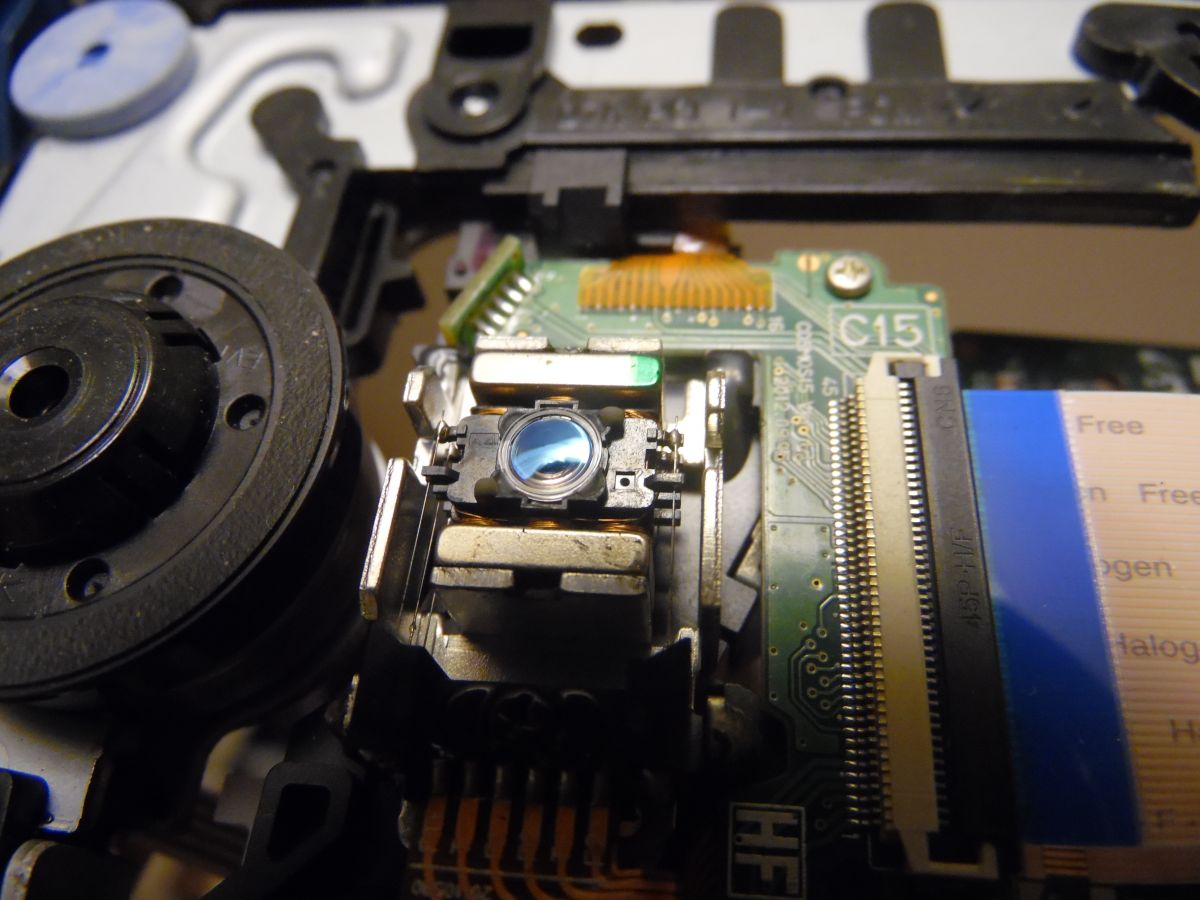

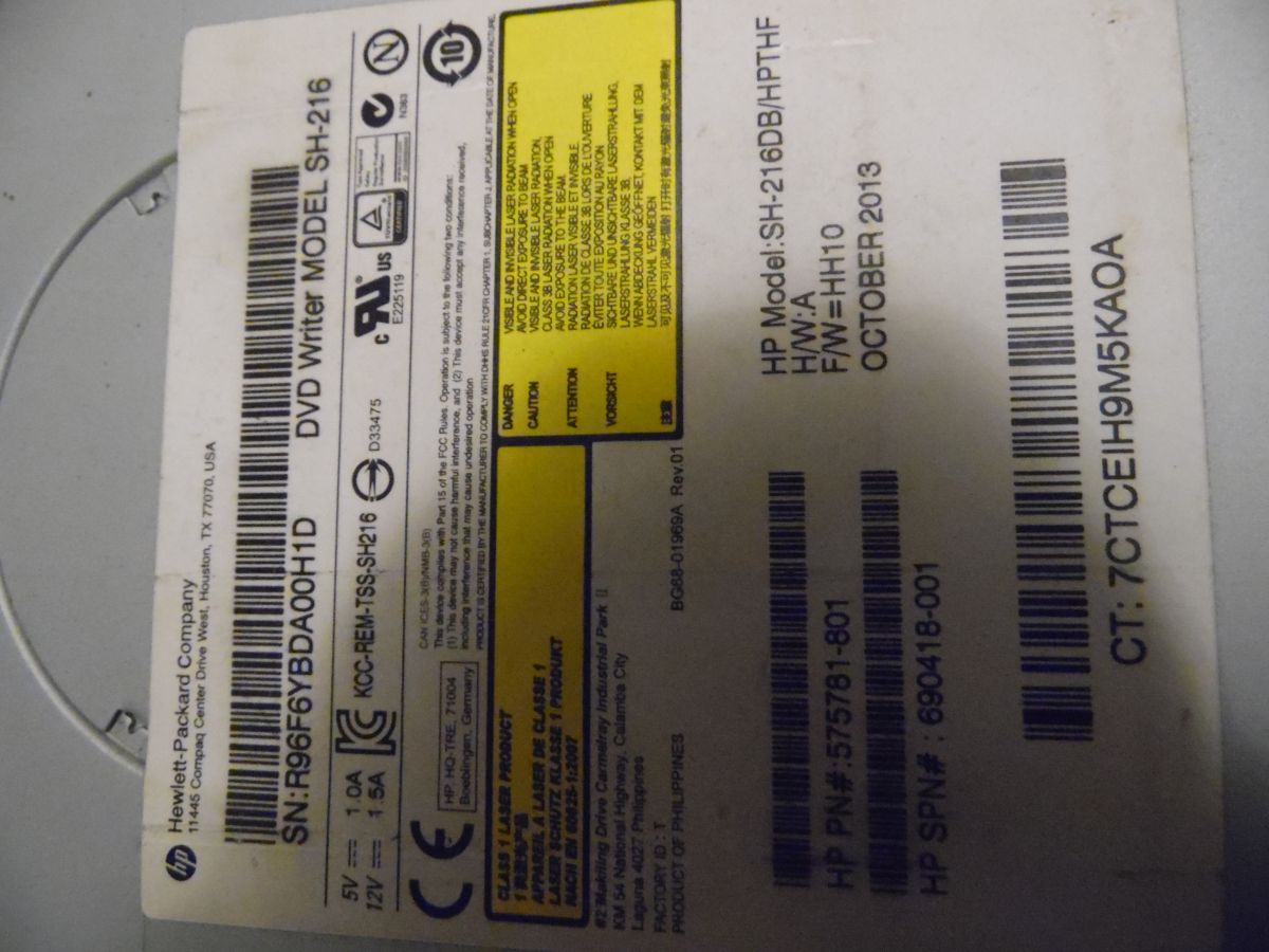

    Wyjąłem CD/DVD ROM.
    Ogólnie po zdjęciu blach czystość nieskazitelna.
    Oto zdjęcie modelu:
    Etykieta HP DVD Writer Model SH-216
    Wnętrze:
    Wnętrze otwartego napędu CD/DVD ROM z widoczną elektroniką i laserem.
    Laser:
    Wnętrze napędu CD/DVD ROM z widocznym modułem lasera i elektroniki.
    Jak pisałem wcześniej CD/DVD ROM nie używałem.Myślałem o zanieczyszczeniu lasera.

    W załączniku 2 znalezione wersje firmware.
    • SH-216DB_SC00.exe (2.37 MB) Musisz być zalogowany, aby pobrać ten załącznik.
    • sp69023.exe (1.92 MB) Musisz być zalogowany, aby pobrać ten załącznik.

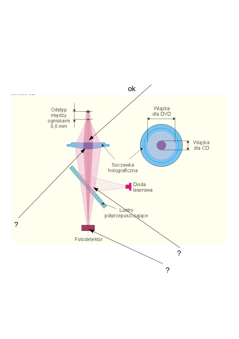

    cynol0071
    Posty: 27
    helmud7543 napisał:
    Kurz.
    Problem w tym że nie idzie się doszukać choćby odrobiny kurzu...
    Może w części wewnętrznej głowicy laserowej:
    Schemat konstrukcji wewnętrznej głowicy laserowej z opisanymi elementami.

    Kurz w "nie używanym" napędzie, to rzadziej występujący problem.
    Podstawowy problem to błędne założenie...
    To że Ty nie wykorzystujesz napędu, nie oznacza że napęd nie pracuje (częściowo)
    a jest cały czas zasilany = też się zużywa (powoli) i zaczyna mieć różne problemy, w tym takie TYPOWE jak twoje.

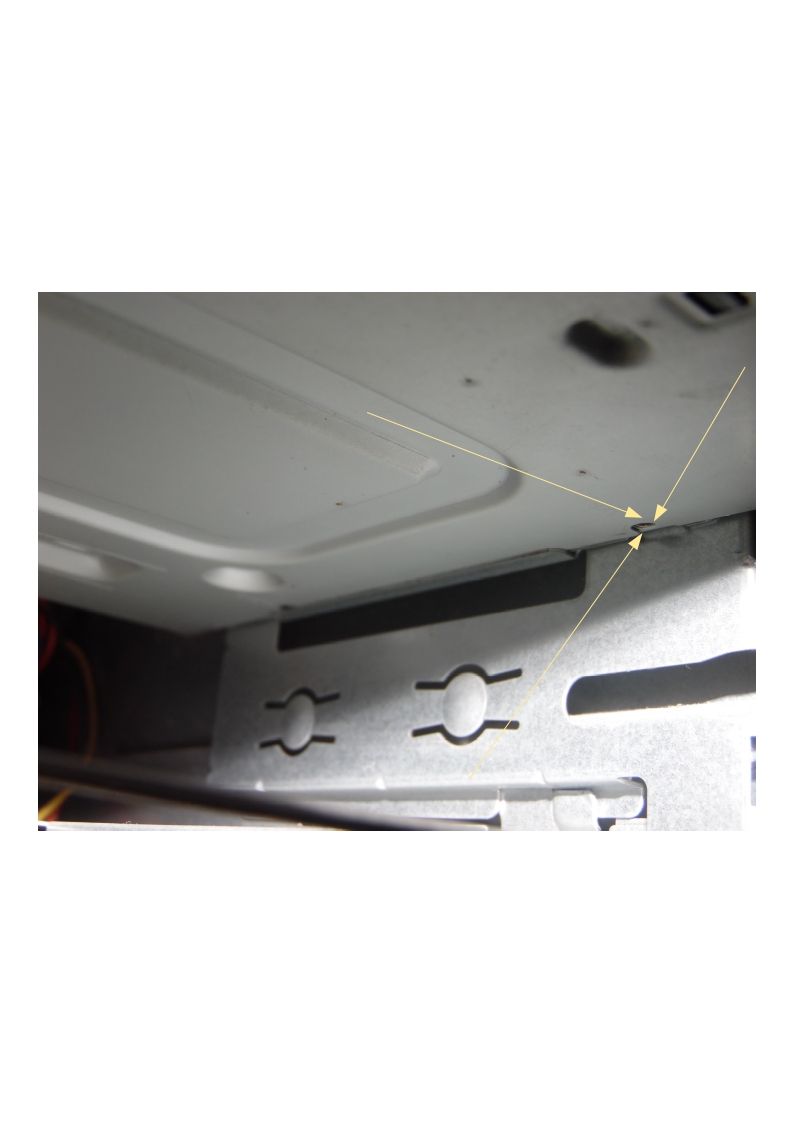

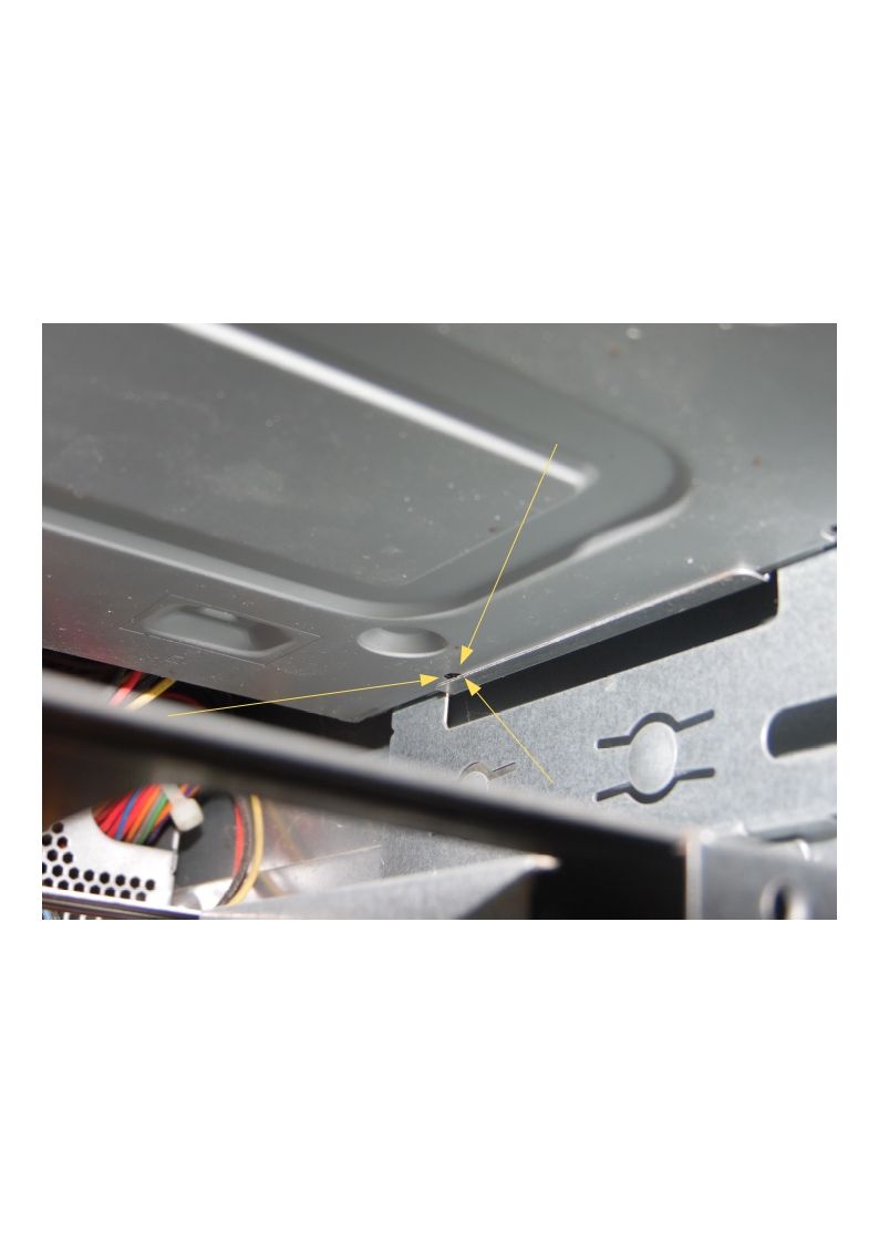

    Witam wszystkich. Wiedziałem że będzie kłopot z dokupieniem CD/DVD ROM do tej obudowy od Hewlett Packard-a. Tu wszystko w tym komputerze jest od tego producenta.
    Obudowa,zasilacz,płyta,dysk,CD DVD ROM itd.
    Problem jest w tym że CD DVD ROM ma swój patent. Od spodu napęd nie posiada śrubek.
    Wnętrze obudowy komputera z zaznaczonym miejscem montażu napędu CD/DVD ROM.
    Wnętrze obudowy komputera pokazujące miejsce na napęd CD/DVD ROM bez śrub.
    U mnie obudowa CD DVD ROM jest na tzw zasuw i dlatego śrub nie ma.
    Jeszcze raz przyjrzałem się nagranej płycie i nie widać ścieżki wypalenia. Natomiast z notebooka widać i mój CD DVD ROM to odczytuje.
    Podejrzewam że będę musiał ten CD DVD ROM naprawić...

    HP nie robi od dawna swoich napędów. Napędy nie są mocowane od dołu tylko od boku. Czy śruby są od spodu czy od góry o niczym nie świadczy. Są to tylko śruby dostępowe do środka napędu...
    Tu masz zdjęcie tego PC: https://allegro.pl/oferta/komputer-hp-400-g1-mt-i5-8gb-ram-256gb-ssd-w10-13080331901
    Ściągasz front, odkręcasz 2 czarne śrubki widoczne na zdjęciu po zdjęciu boku obudowy, wysuwasz napęd do przodu.
    Czemu chcesz na nowo Amerykę odkrywać?? System mocowania "na zasuw" wymyślasz? :D To jest najzwyklejszy napęd 5.25.

    Na zewnętrznej części soczewki lasera nic nie było. Był idealnie czysty. Natomiast na wewnętrznej soczewce lasera miałem na samym środku paproch. Usunąłem go na "sucho".
    Zapomniałem o kupieniu spirytusu. Użyłem wody demineralizowanej, aby oczyścić zewnętrzną powłokę soczewki. Chociaż potrzeby nie było.
    Po umyciu wytarłem soczewkę suchym patyczkiem do uszu.
    Do lasera od dołu jest idealny dostęp. Przysłania go blaszka na zatrzaskach. Wystarczy pęseta zegarmistrzowska, aby ją zdjąć.
    Laser wyłącznie czyta tłoczone płyty CD.
