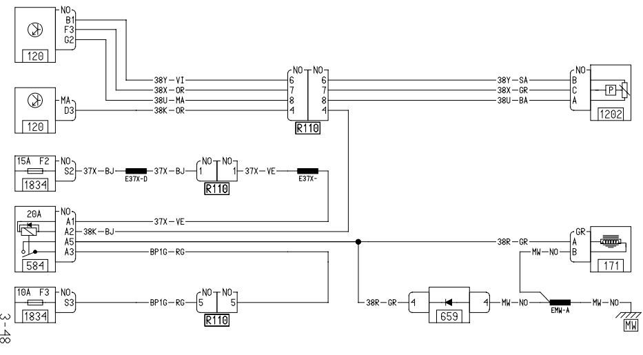

    Witam wszystkich. Już mi opadają ręce. Problem z Opel Vivaro 2008 rok i klimatyzacją. Już piszę o co chodzi. Wymieniona chłodnica, wymieniony zawór, nowy kompresor, nowo napełniona, odgrzybiona, osuszona itd. Działa na krótko, jak się podłączy. Niestety, kompresor się nie załącza po włączeniu w kabinie. Byłem już w serwisie klimatyzacji, skierowali mnie do elektryka. U elektryka nic, skierował mnie do elektronika. Elektronik sprawdził sterownik, trzymał auto ponad tydzień i mówi, że już mu ręce opadają. Nie wie i nic nie znalazł. Zapłaciłem już 3600 zł, a klimatyzacja jak nie działała, tak nie działa. Mechanik mówi, że może zrobić dodatkowy przycisk, który będzie włączał na krótko, ale to chyba jakieś jaja. Czy jest ktoś, kto naprawdę się na tym zna? Miał może taki przypadek i chciałby mi pomóc? Jestem z Sulejówka.

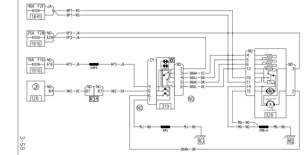

    #14 21036779
    milejow
    Posty: 13098
    Pomógł: 1563
    Ocena: 5148
    Tam w klimie nie ma czujnika temperatury parownika, temperatury zewnętrznej też nie bierze pod uwagę, odczytuje ją tylko ekran centralny. Sterownik blokuje uruchomienie klimy jak jest jakiś istotny byk w pamięci. Klima nie ma żadnej elektroniki, po wciśnięciu przycisku a/C ECM dostaje prośbę o włączenie klimy i decyduje czy ją włączyć czy nie. Nie było coś czasem modzone w ECM, np dpf? Sprężarkę można włączyć w teście urządzeniem diag. było to robione?
    Sprawa jest prosta- po wciśnięciu A/C (12V na pin sterownika) sterownik podejmuje decyzję o włączeniu sprzęgła sprężarki, jeśli widzi właściwe ciśnienie (min. 3bary) i nie ma zapisanych istotnych dla bezpieczeństwa silnika usterek to włącza sprzęgło i pierwszy bieg wentylatora. Jeśli tego nie robi a nie ma żadnych błędów, dostaje 12V po wciśnięciu A/C i widzi właściwe ciśnienie to coś nie teges ze wsadem sterownika, może pousuwane DTC z tabeli
    Jak coś czaisz to masz schemat do Trafica 2008
    Schemat elektryczny systemu klimatyzacji w Renault Trafic 2008.
