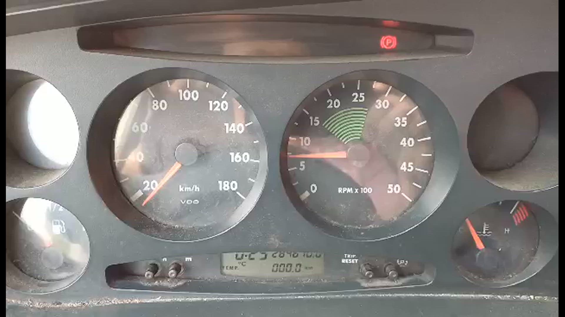

    Iveco Daily lll 2.3 z 2006 roku.
    Od rana po odpaleniu wkręca się tylko do 1500rpm.
    Komputer St-6000 wyświetlił taki błąd:
    Usterka pomiędzy czujnikiem koła zamachowego wałem rozrządczym.
    Wymieniłem czujnik na wale. Nic to nie dało.
    Po odłączeniu czujnika wałka rozrządu silnik normalnie się wkręca na obroty.
    Gdy czujnik zdemontuje, ale podepne wtyczkę tak samo.
    Ale gdy założę czujnik i wepnę wtyczke znów jest problem.

    Jeśli nie czujnik wałka (na górze) to masz przestawiony rozrząd - łańcuszek co dwa wałki łączy.

    Sprawdziłem rozrząd. Zamontowałem dolną blokadkę i brakowało jednego ząbka żeby weszła blokadka do koła na wałku rozrządu. Więc ściągłem pasek, przekręciłem ciut kołem na wałku. Blokady na koła pasują, blokada na prawy wałek od góry pasuje wkręca się. Na lewy wałek od góry nie pasuje zupełnie.

    Rozrząd był przestawiony o 1 ząb. Blokadę górną potraktowałem papierem ściernym 240 i 600, po czym weszła.
