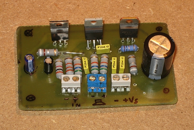

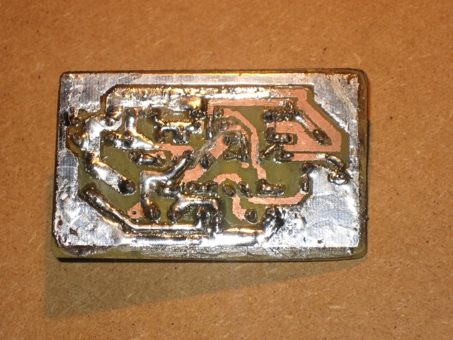

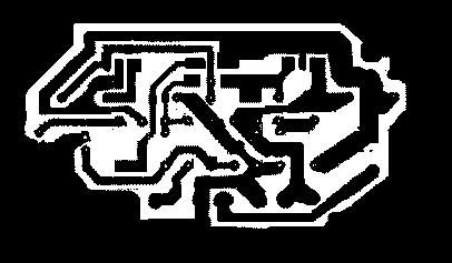

    Znanazłem fajny aplikacje na TDA2030A w specyfikacji pdf tegoż scalaka.
    aplikacja jest wersją 35 wattową czyli ta co ma poza scalakiem dwa tranzystory pnp i npn wiecej.
    Zlutowalem sobie taki układ (photos). jedyna różnica mojej aplikacji z ta ze specyfikacji scalaka to to że dałem inne tranzystorki - zamiast BD907 dalem BD911 a zamiast BD908 dałem BD912, musiałem dac inne ponieważ BD907,908 sa praktycznie niemożliwe do dobycia a 911/912 mozna kupic bez problemu.
    Do rzeczy : Ukłąd nie działa! :/ Po podaniu napięcia i podłączeniu głśnika słychac tylko buczenie, a po podłączeniu źródła dzwięku słychac muzyke bardzo bardzo cicho (kiedy odlączy się zasilanie słychac ją z takim samym natężeniem)
    Układ zasiliłem z trafka 230/24V, co po sfiltrowaniu daje około 35V
    Co i jak ma sprawdzic aby to jakos uruchomić jak sprawdzić gdzie jest błąd?
    P.S. układ sprawdzałem chyba z 10 razy na dziesiąta strone, pod wszytkimi względami (mikro zwarcia miedzy sciezkami, zle elementy, etc) ale wszytko wydaje mi się identycznie jak w orginalnej aplikacji.
    Może te tranzystorki różnią się zbytnio od tych ze specyfikacji?
    POZDRO

    Niewłaściwy jest rezystor R7_4_5 (tak przynajmniej widzę na foto).

    R6-też
    Na płytce są chyba inne oporniki niż na schemacie.

    w miejscu R7 zamiast 1,5 Ihma jest 0,91 Ohma - to chyba nie robi wielkiej różnicy?!
    sprawdziłem porawnośc wszytskich elementw (w sensie wartości) i wszytko sie zgadza, w niektórych miejscach wlutowałem oporniki nieznacznei różniące się wartością od tych ze schematu ideowego poniewaz nie mieli akurat niektórych w sklepie :/ np zamist 1 Ohm dawałem 0,9 lub zamiast 3,3K dałem 3 K a to przecierz chyba zadna różnica

    Więc : znalazłem małe mikro zwarcie miedzy ścieżkami i zostało usunięte, wzmacniacz zaczął "normalnie" pracować :):):) ale jest mały problem - zanim założyłem radiator tda strasznie się nagrzewał tda a tranzystory w ogóle się nie grzeją... po założeniu radiatora nic się nie grzeje a to raczej dziwne nie?
    Zobaczymy jak to będzie grac jak już założę normalne trafo :) bo na razie pod ręką miałem tylko małe trafko 2VA :/ ale w garażu mam 35 amperowe i dopiero zobaczymy co to potrafi :)
    czy moge dać wszytkie tranzystory i scalka na jednym radiatorze (znaczy sie bez izolacji podłoza? z tego co widze to tranzystory sa w układzie wspólnego kolektora wiec tylko one moga byc razem a obudowa scalka to jest masa chyba?

    Tranzystory odizoluj, masę/radiator US nie musisz, umaś to :P

    Tranzystory i scalak muszą być odizolowane od radiatora. Zarówno obudowa jak i 3 nózka tda2030 nie są w tym układzie na masie!

    Jednak rezystory R6,R7 ustalają punkt pracy pary komplementarnej i to jest ważne (w/g mnie to tranzystory nie pracują) ,żeby tranzystor się otworzył to prąd w impulsie musi wynosić: ók. 30A.
    Wniosek: rezystory są za małe.

    Może mi się zdaje, ale na foto to ten kondensatorek C1 wygląda jakby był przytopiony lutownicą, ale to chyba nie powodowało by takich probelmów (chyba że są okładki kondensatora zwarte).
    Czy nie lutowałeś tego zbyt długo? Może przegrzałeś jakieś elementy (TDA2030 chyba nie lubi zbyt wysokich temperatur).
    Sprawdź miernikiem wszystkie ścieżki (czy nie są połączone ze sobą, czy wszystki dobrze zlutowane itd).

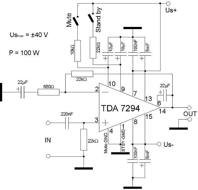

    Zrób sobie na przyszłość coś takiego. Cena scalaka poniżej 20zł (chyba 13 zł).
    • Dziwna aplikacja TDA2030A (nie działa), pomóżcie. TDA7294.jpg (35.33 KB) Musisz być zalogowany, aby pobrać ten załącznik.

    Czy jesli zmniejsze wartości R6 i R7 to czy gain wzmaka sie zwiekszy? - nie wiem dlaczego ale wzmak działa mi ciszej od innych - jesli dam na full głośno to i tak nie jest tak głośno jak na moim drugim wzmaku z tda2030 w wersji bez tranzystorowej :/

    Te opory tego nie zmienią. Aby tranzystory zostały wysterowane musisz, prawdopodobnie zapewnić im odpowiednie napięcie i prąd. Poszukam czegoś na ten temat i jeszcze coś dodam. Gdzieś o tym typie wzmacniaczy coś czytałem i była wzmianka o tym, że końcówka może nie chodzić.
    Głośnik musi mieć 4 omy! Rezystory te jednak mają wpływ na prawidłową pracę całego wzmacniacza. Więcej przeczytasz na ten temat w PE4/93 "Wzmacniacz mocy 40W".
