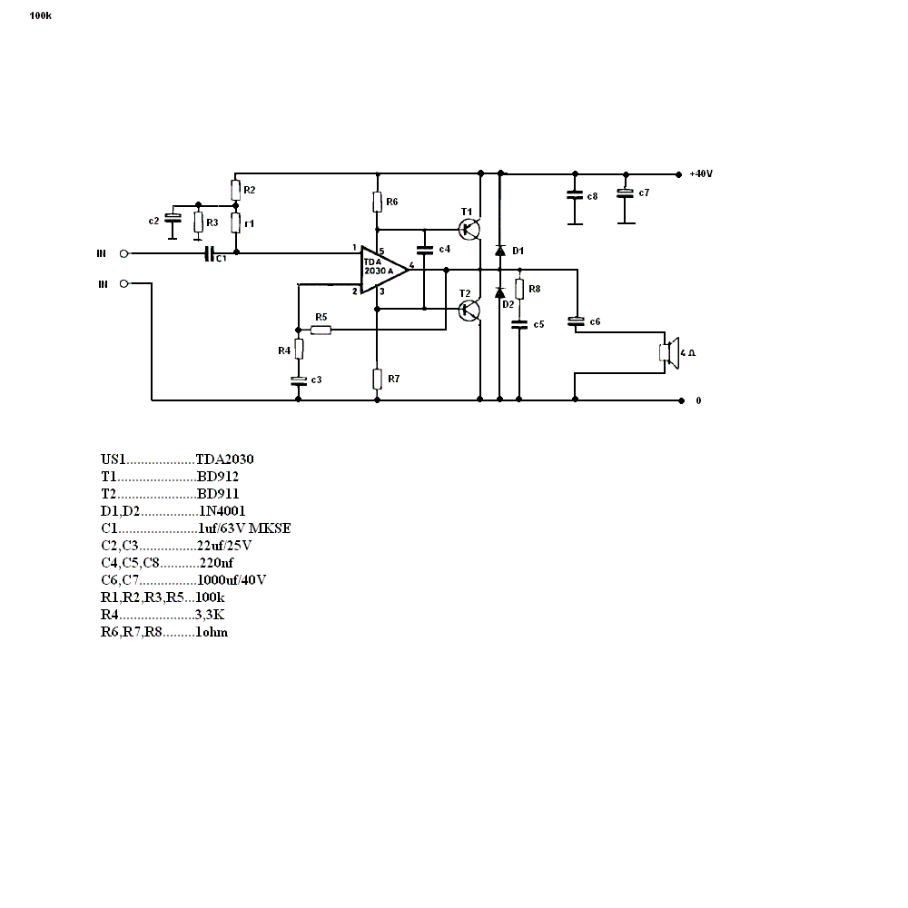

    posiadam wzmaka z kitu jabla j-57 i mam problem z uruchomieniem tego ustrojstwa :cry: , bo po wlaczeniu robi sie zwarcie i bezpieczniki w zasilaczu padaja i tranzystor T2(BD911)robi sie strasznie goracy po jego wymontowaniu niema juz zwarcia wie postanowilem wymienic go na nowy zakupilem odrazu 2sztki i po wymianie to samo, wymienilem rowniez scalaka na nowy i dalej to samo co to moze byc :?: :?: z gory dziekuje :D

    A moglbys zamiescic schemat tego kitu? Wtedy latwiej byloby pomoc :)

    orginalny shemat wyglada tak..... :D

    1. jakie jest napięcie zasilania - wartość?
    2. może się wzbudza?
    3. sprawdź elementy R C - czy są sprawne, zmierz czy ich wartości są zgodne z tym co ma być (w skepie w którym się zaopatruję kilkakrotnie już pomylono rezystory o rząd wielkości - kolor paska inaczej wygląda w świetle nturalnym a inaczej w halogenowym)
    4. jeśli scal i tranzystorki są na wspólnym radiatorze to muszą być dobrze odizolowane łącznie ze śrubą mocującą
    5. piszesz o paleniu bezpieczników (liczba mnoga) w zasilaczu, czy masz na myśli bezpieka na wtórnym i pierwotnym czy może dwa na wtórnym, a może zastosowałeś napięcie symetryczne? ten wzmak jest na napięcie niesymetryczne!

    napiecie wynosi 39.5V,scalak i tranzystory sa od siebie odizolowane,bezpieczniki wtorne ulegaja spaleniu,napiecie nie symetryczne,pozostale elementy tez sprawdzalem i jest ok ale i dzisiaja jeszcze sprawdze ponownie :(

    około 40V - wydaje się OK
    no i jeszcze jedna rada - przy uruchamianiu w szereg z zasilaniem włącz rezystor lub żarówkę dużej mocy (np. 24V/40W) - zabezpieczy to trochę końcówkę przed skutkami zwarć
    I jeszcze jedno - spotkałem już kilka razy, że dioda prostownicza miała źle (!) namalowany pasek - brzmi to nieprawdopodobnie ale to fakt.
    Czym grozi odwrotne wlutowanie diody nie muszę chyba mówić...

    a czy mozliwe jest zeby to zwarcie bylo zpowodowane uszkodzonym tranzystorem T1??bo jego jeszcze nie wyminenialem

    jak najbardziej - najlepiej wymienić oba jesli nawet masz szczęście i jeden przeżył to pożyje nie długo.
    Masz jakiś miernik przejść albo spadków napieć na zlaczach taka diodka na multimetrze?
    powinieneś najlepiej je wylutowac i sprawdzić jakims omomierzem czy czyms w tym temacie.
    MMarek 17 - jesli chodzi o te diody to ruskie normy nakazywały jak zwykle oznaczanie odwrotne u nas paskiem jest katoda u nich anoda aczkolwiek nie we wszystkich typach. Prawdopodobnie takie ustrojstwa dorwałeś. Po za tym jakoś zawsze w jabelu chociaz diody były takie jak powinny.

    Wzmacniacz nie musi mieć zasilania symetrycznego. W tym układzie stosuje się tzw. sztuczne zero a dokładniej połowa Ucc oraz po drugie głośnik jest podłączony przez elektrolit by odseparować składową stałą. Przy zasilaniu symetrycznym elektrolitów na wyjściu nie stosuje się.
    To że tranzystory mocy grzeją się bez sygnału i to że trafo buczy oznacza że w tej gałęzi płynie za duży prąd. Spowodowane to może być:
    - uszkodzeniem jednego z tranzystorów
    - brakiem 1/2 Ucc na pinie 4 układu co powoduje że prąd spoczynkowy jednego z tranzystorów jest duży - uszkodzenie układu scalonego
    Proponuję wylutować obydwa tranzystory mocy i sprawdzić jak działa bez. Zmierzyć napięcie na pinie 4 - musi być równie 1/2 napięcia zasilania. Jeśli tak nie jest to sprawdzić czy na pinie 1 jest 1/2 napięcia zasialnia - jest tam dzielnik 100kom na 100kom. Jeśli nie to zmierzyć rezystancję tych rezystorów, podmienić scalak.
    Poza tym wzmak bez tranzystorów mocy powinien chodzić tylko, że jego moc będzie mniejsza i przy większym wzmocnieniu pojawią się spore zniekształcenia - obecność rezystorów 1om na zasilaniu scalaka.
    Należy takzę sprawdzić tranzystory - dobrze by było zmierzyć ich wzmocnienie beta.

    wiec : mi to działa : samemu wytrawiłem pcb, zlutowalem i mi nie chciało działać na początku aż znalazem mikro zwarcie miedzy sciezkami i gra dobrze ale straszliwie sie gzreje to wszytko ... ale działa z moca taką jak ma być

    jeśli masz prawie 40 V zasilania pod obciążeniem, to za dużo, pewnie uszkodziłeś kość
    daj porządne 220nF (elektrolit blokujący zasilanie przy płytce też oblukaj czy nie felerny)
    zmniejsz zasilanie - starczy wsadzić ze 6 lub więcej diód paroamperowych po gretzu coby na nich spadek napięcia o parę wolt się zrobił
    wydłub tranzystory i od razu wywal
    podmien kość
    obmacaj tak jak Ci Mmarek radził, jak jest pół zasilania na wy kości:
    podepnij obciązenie - głośnik 16 ohm albo rezystor mocy (np 24R/8W, jako odsłuch równolegle słuchawka - najlepsza stara polska od TPSA,idiotenzicher -w szereg z rezystorem np 1kOhm coby nie charczała od przeciązena) , zewrzyj te oporki 1no ohmowe. Powinno grać. Jak nie - macaj diody lub szukaj "czeskiego " błedu , jak gada, "odzwierasz" rezystory , montujesz tranzystory i tyle. To chodzi na byle G.... aby tylko napięcie CE i prąd kolektora i Ptot były wystarczające
    ps,
    jak nie zmniejszysz zasilania, bez tranzystorów końcowych nawet idealnie sprawna kość ma prawo eksplodować
    przy uruchamianiu w szereg z + zasilania wsadź żarówkę np 40 W, jak przciążenie - świeci, tranzystory ratuje, te co miałeś wywal

    Wstaw opora ze 100Ω12W na szereg z plusem i pomierz nap. na R6 i R7 powinno byc ok. 0,7V a między pin 4 i minusem połowa tego co na katodzie D1. A na marginesie to najtańsze wzmacniacze mcz są w starych płytach TV np. Sony na TDA 2050 brzeszczotem wycina się kawałek płytki razem z radiatorem wylutowuje zbędne elementy do tego trafo z prostownikiem i hula
