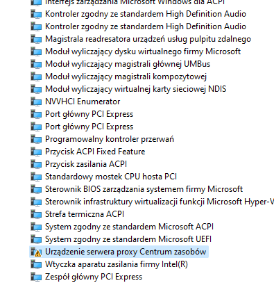

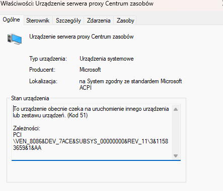

    Po zakupie nowych części do komputera pojawił się problem z połączeniem internetowym i jego stabilnością. Podczas grania w gry online połączenie po kablu jest notorycznie zrywane, a w menadżerze urządzeń z wykrzyknikiem pojawia się komunikat o błędzie serwera proxy. Przy zwykłym przeglądaniu internetu bądź pobieraniu plików/gier nie ma problemu. Na pozostałych komputerach podłączonych kablami, oraz siecią Wi-Fi nie ma takiego zdarzenia. Kłopot jest tylko na tym sprzęcie i tylko w grach online, co utrudnia jakąkolwiek rozgrywkę. Próbowałem robić format systemu, reinstalację karty graficznej, instalowanie różnych wersji BIOS oraz połączenia Wi-Fi, ale wykrzyknik nadal widnieje w menadżerze urządzeń. Nie jestem pewny, czego to jest wina, czy nowego sprzętu czy dostawcy internetu. Jestem pewny, że kabel jest sprawny.
    Dostawcą internetu, z którego usług korzystam, jest lokalna firma, i udostępniła mi router Huawei.
    Specyfikacja:
    Intel I5-13600KF Stock
    Gigabyte Z690 Gaming X DDR4
    Zotac RTX 3080 ti 12GB Stock
    Patriot 2x8GB 4400Mhz
    Be Quiet Power Zone 750W
    Zrzut ekranu menedżera urządzeń z błędem proxy. Zrzut ekranu menadżera urządzeń z błędem serwera proxy

    System mam oryginalny. Mam przeniesiony oryginalny klucz windowsa 10, który zakupiłem do poprzedniego sprzętu. Mam normalnie kartkę z kodem i pendrive windows 10. Tylko system windows 11 stawiałem na nowo teraz z instalacji ze strony microsoft i użyłem tego klucza oryginalnego, a nie aktualizowałem windowsa 10. A co konkretnie te błędy oznaczają ?

    Wystarczyła aktualizacja sterowników chipsetu ze strony producenta.
