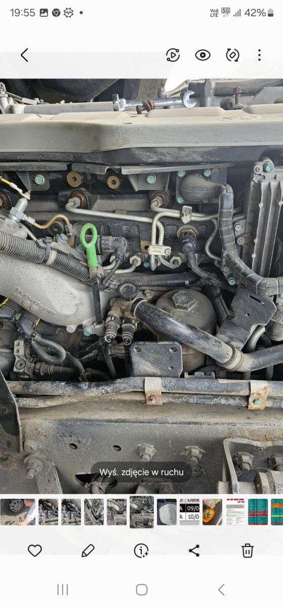

    Witam zakładam nowy temat gdyż do starego tylko 1 osoba się podłączyła, mianowicie po zejściu poziomu paliwa poniżej 1/4 w zbiorniku Man TGX 2018 ma problem z odpalaniem i strasznie długo kręci jak tylko uzupełnimy paliwo chodź do połowy problem automatycznie znika, sprawdzałem filtry paliwa i przełożyłem Smok , dalej to samo może ktoś podpowie gdzie jeszcze szukać czy jest jakiś zaworek zwrotny czy coś podobnego.
    Jeżeli obstawiacie na jakieś parametry to proszę o info jakie wartości powinny być wówczas posprawdzam z góry dziękuję

    Cześć,
    Lecimy od początku kulka w smoku, krzywy smok, pęknięty smok, uszkodzone przewody od góry smoka do filtra/ separu - czytaj nieszczelność po zimie może pęknąć po długości na przewodzie lub np. spadający lód z naczepy go uszkodzic.
    Brudny filtr pod pompka, kto go wymienia,😭.
    Pęknięte szkoło pojemnika separu.
    Wymieniony jeden z dwóch filtrów paliwowych.
    Założony filtr paliwa od euro 6 d do euro 6c.
    Luźna śruba spustowa separ lub filtr paliwowy
    Pęknięta pokrywka.
    Pęknięty lekko skręcony kranik przed separem.
    Złączki na przewodach.
    Brak kulki na przewodach paliwowych w okolicach ramy - zaworki
    Oczyść wszystko zapał auto i szukaj nawet niewielkiego nalotu diesla na w/w częściach.
    Wszystko ok ? Pompa, wtryski na przelew, ciśnienie paliwa przed filtrem. Pojawia się blad 94 lub ograniczony przepływ paliwa sprawdź dopływ paliwa?
    No i na końcu śmiech na sali czyli beznadziejny mechanik i nie dokręcona pompka odpowietrzająca do końca. Zarzekał się że to nie on musiał kierowcą sam.

    Filtry zawsze wymieniam sam od 4 lat ten Man nie ma separatora, sprawdzałem kranik odpowietrznika jest dokrecony zresztą jak jest nie dokręcony to kiedyś tak miałem i słabnie na górkach strasznie auto .
    Jutro rozbiorę wszystko jeszcze raz i założę nowe filtry i posprawdzam wszystko, ostatnio filtry wymieniałem 23.12.2023 a problem zaczął się od około połowy Lutego może rzeczywiscie coś z tym lodem ale śladów roby nie ma żadnych raczej .
    Jest możliwe że ropa nie kapie a ciągnie lewe powietrze

    A sprawdz sobie pompke ręczną od paliwa pod filtrem paliwa.
    Odkrec szklanke i zobacz co tam jest. Po drugie czy zalozony jest oryginalny filtr paliwa np hengst czy filtron Np. Idzie pomylic filtr od mana z mercedesem actrosem mp3 roznica jest tylko na dlugosci filtra i paliwo bedzie wracac do zbiornika i jest lipa.

    A rurka odpowietrzajaca filtr paliwa jest drozna?
    Czy jest dobrze przykrecona do podstawy filtra?

    Rurka na którą nasowasz filtr paliwa w obudowie.
    Masz jakiś sprzet diagnostyczny zeby sprawdzić jakie sa parametry na ukladzie zasilania paliwem?
    Wywala blad usterka sterowania silnika?
    I czy bylo cos robione przy aucie przed awarią?
    Ewentualnie zacznij od smoka wyjmij i sprawdz pod powietrzem czy nie pekniety
    Ja sie kiedys tak naje....łem przy actrosie. Ktos założył filtr od mana a manowski jest centymert krotszy i jak bylo mniej paliwa tak nie odpalał. Paliwo schodzilo z filtra
    Cudów nima takze tam jakas drobna pierdola jest. Albo powazna awaria miedzy pompą a wtryskami

    Smok przełożony od innego sprawnego Mana i nic to nie zmieniło.
    Kompletnie nieć nie wywala żadnych błędów pracuje prawidłowo a wtryski na ciepłym w normach wręcz idealnych.
    Mam komputer Multiduag może nie super ale wszystko pokazuje , jaką powinna być ta wartość ?
    Jeszcze w nastepny weekend jak po wymianie filtrow nie pomoże bo teraz wymieniłem to przełożę od innego pompkę
    Jak sprawdzić ten odpowiecznik ?

    Wykec ta rurke klucz bodajże 36 u gory rurki jest malutka dziurka jak na igle. Zobacz czy rozne i czy nie peknieta jest ta rurka.. i pompka reczna czy nie przepuszcza. Ona tez moze byc winna
    Czy drożna jest ta rurka. Blad pisowni
    Mprop na zimnym max 8% gdy do dupy powyżej juz wychodzi błąd sterowania silnika a jak ok okolo 2-4%

    Witam problem został wyeliminowany wymieniłem ponownie filtry i uszczelki na filtrach i cały problem znikł 😃
