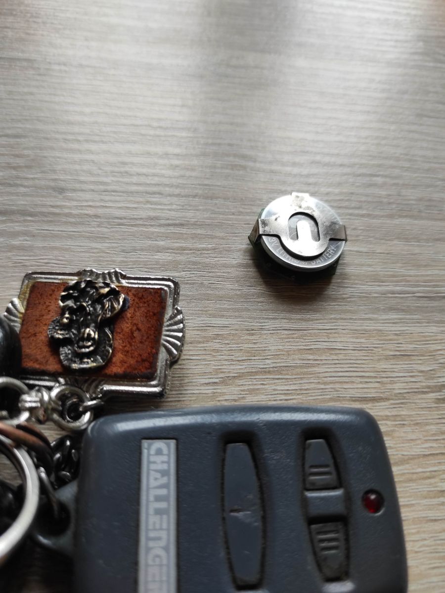

    Drodzy,
    Wertowałem dostępne artykuły,
    Sprawdziłem wraz z miejscowym mechanikiem.
    Nie można zlokalizować tzw. "przycisku", żeby rozbroić to ustrojstwo.
    Raz na jakieś 2 mc była potrzeba wymiany baterii w dodatkowym module, który po zakupie był dołączony do kluczyka samochodu, samochód przechodził w tryb "awaryjny", migające światła awaryjne i silnik stawał, po wymianie baterii i ponownym włożeniu kluczyka wszystko wracało do normy. Samochód odpalał, i jeździł kolejne miesiące do kolejnej wymiany.
    Tym razem, auto "stanęło", awaryjne zapalone, cykliczne piknięcie sygnału alarmu jak rozumiem w kabinie, po wymianie żadnej zmiany, dodatkowo centralny zamek z pilota nie działa, drzwi tylko z kluczyka można otworzyć, wcześniej po wymianie baterii w tym okrągłym module wszystko przywracało.
    Wszystko co się dało rozebrałem ale nigdzie nie widzę żadnego przycisku, ani przy kablach ani na żadnych płytkach, tych dorobionych modułach itp.
    Czy macie jakieś pomysły?

    Przycisk powinien być podpięty do drugiego złącza od prawej (dwupinowe) patrząc od przodu na obudowę alarmu kable ustawione w dół. Sprawdź czy masz tam coś podpięte, zrób fotkę obudowy w tej pozycji co napisałem.

    Przycisk to niebieska wtyczka. Czy na prawo od czerwonej jest jeszcze jedna wtyczka?

    Widzę, że kolega który mi to pomagał sprawdzać, rozłączył przewody od tych dwóch kostek, niebieskiej i czerwonej
    Tak jak zaznaczyłem na zdjęciu, obok jest tylko grubszy przewód w czarnej izolacji
    Jak korzysta się z takowego "przycisku"?
    • Toyota E12 1.6b 2003/4 nie odpala, awaryjne zapalone, brak reakcji na pilota IMG_20240421_095917.jpg (261.66 KB) Musisz być zalogowany, aby pobrać ten załącznik.

    A po co to rozłączał? Nie ma pojęcia co robi ale robi. Kostka niebieska jest od przycisku. Zwarcie dwóch przewodów od niebieskiej kostki daje efekt jak byś wcisnął guzik.
    Jak działa przycisk przeczytaj sobie w instrukcji.
    Gdzie wkładałeś to coś okrągłego z baterią?

    To okrągłe z baterią było jeszcze obudowane takim gumowopodobnym brelokiem i było zawsze w tej skórzanej saszetce przy kluczyku.
    Poprzedni właściciel auta przy sprzedaży tłumaczył tylko, że raz na jakiś czas auto gaśnie (raz na kilka miesięcy) i wtedy trzeba wymienić baterię od tego okrągłego.
    Do tej pory (auto mam od 02.2022) taka wymiana baterii pomagała

    Tylko sądzę że o tak nic to nie da bo to coś okrągłe napewno nie jest od tego alarmu więc chyba użycie przycisku nic nie da. To jest jakieś dodatkowe zabezpiecznienie.

    To okrągłe zabezpieczenie z baterią ma jak oznaczyłem na zdjęciu
    1. Dioda
    2. Przycisk
    Przycisk w momencie przyciśnięcia zapala diodę, próbowałem też tym manewrować ale nic to nie zmienia,
    Zostaje chyba odpiąć Aku i szukać jakiegoś znawcy, który może to na żywo sprawdzić.
    Bo rozumiem, że odpięcie takiego modułu nic nie zmieni?

    Identyfikator, taki rodzaj immobilizera

    Przecież na zdjęciach widać Chalenger,a st800p(alarm montowany kiedyś a ASO Toyoty), wystarczy sobie pobrać schemat i instrukcję obsługi tego ustrojstwa a nie snuć teorie spiskowe :)

    Jest,informuje o tym magiczny napis na centralce-ODIS i masz wtedy w alarmie funkcję porwaniówki

    Zgadza się, znalazłem instrukcję i jak Kolega napisał, transmiter to ten okrągły badziew.
