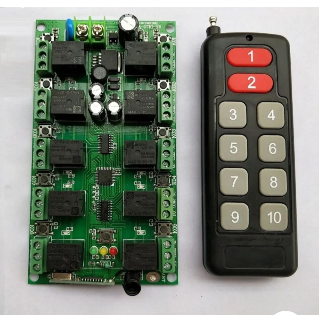

    Moduł przekaźników z pilotem o dziesięciu przyciskach
    Znalazłem coś takiego. Piszą, że przekaźniki nie kolidują, ale nie sądzę, że nadajnik mógł wysłać naraz ramki z 4 przycisków na raz.
    Jak można to skonstruować? Programować ramki? Żeby działo to tak, jak piszę.
    Przekaźniki mają za zadanie przełączać prąd przemienny 230 V. Sterowanie może być na 12 V - to mi nie przeszkadza.
    Najbardziej zależy mi na tym, aby odbiorniki były niezależne i nie kolidowały ze sobą. Mogą to być też 4 osobne piloty.
    Jak zmodyfikować takie piloty (nadajniki), tak by wysyłane ramki nie zakłócały się nawzajem?
    Wydawało mi się do dzisiaj, że takie piloty ze sobą nie kolidują. Było to dla mnie oczywiste, a tu niestety kolidują.

    Tzw. inżynieria wsteczna to dość pracochłonna i kosztowna sprawa. Zwykle prościej i taniej jest zrobić coś od początku. Czy te 10 przekaźników może być na jednej płytce bądź ma być 10 oddzielnych płytek - każda z jednym przekaźnikiem?
    Kontrolowanie naciśnięcia w jednym czasie 4 wybranych przycisków na małym pilocie to jak gra na fortepianie. Wymaga to chyba długich ćwiczeń?

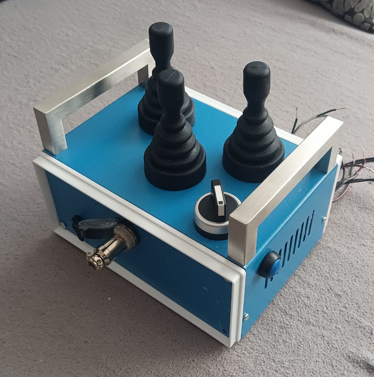

    Niebieska konsola z trzema joystickami i jednym pokrętłem na górze.
    Chcę uzbroić taki pilot, który ma 10-kanałowy drążek. Niektóre dżojstiki muszą działać na raz.
    Czyli potrzebuję, by z wszystkich joysticków wychodził sygnał ciągły do odbiornika i bez kolizji.
    Może to lepiej obrazuje, co chcę zrobić.

    Ile takich skrzynek jak na zdjęciu ma obok siebie jednocześnie działać ?
    Jakie jest dopuszczalne opóźnienie pomiędzy zmianą położenia joysticka a rekcją przekaźnika (podaj konkretną wartość ).

    Jeden ma działać.
    Ma on jednak 3 joystiki + dwa guziki na bokach.
    Pierwszy joystik ma 4 opcje (góra dół i na boki)
    Drugi na tylko lewo i prawo
    Trzeci tylko góra i dół
    No i guziki po bokach: albo jeden albo drugi.
    W sumie 10 możliwości ale joystiki mają działać i sterować przekaźnikami maszyny niezależnie. Przekaźniki mają przypuszczać prąd 220v. Ot cała historia.

    To maszyna do zmiany opon ciężarowych. Jest na pilocie na kablu.
    Ten pilot to kopia ale chcę by był zdalnie sterowany. Zadowalająca odległość to 5 metrów.
    Jeżeli nie zadziała któryś z przekaźników to nie stanie się nic strasznego. Sama maszyna ma krańcówki, które i tak wyłączą silniki. Myślę też o dodatkowym "grzybku", który awaryjnie ma wyłączyć wszystko ale pierwsze chcę sprawdzić funkcjonalność.
    Opóźnienie najlepiej żeby nie było zbytnio wyczuwalne ale też jest dopuszczalne. Myślę, że do 0,25 sekundy byłoby ok.
    Nie musi być na jednej płytce. Szczególnie odbiorniki. I tak wszystko będzie włożone do skrzynki. Nie na znaczenia jak to będzie przygotowane. Co do pilota to najlepiej jak będzie podział na joysticki i guziki boczne razem. Czyli 4 płytki.
    Co do ceny, to wiadomo. Najtaniej. Widzę, że takie zestawy są do 200zł tylko nie mam pewności czy będą robić to co chce.
