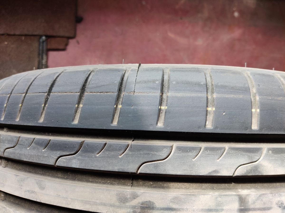

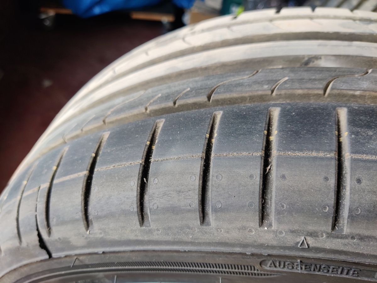

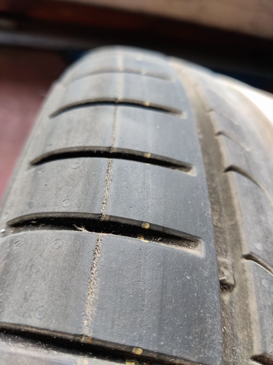

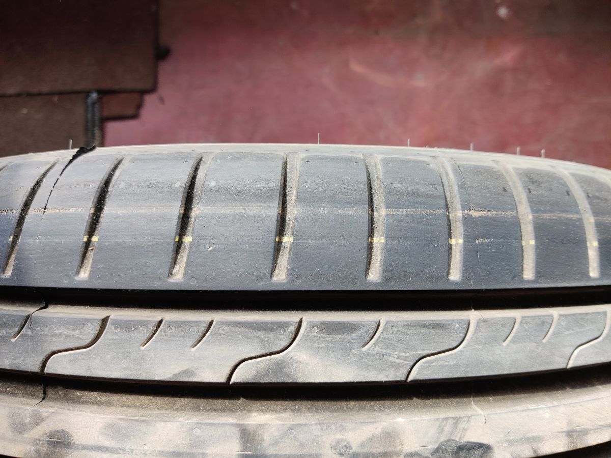

    Nowe opony przejechane 500km i pojawiły się pęknięcia w miejscu fabrycznych kolorowych pasków.
    Czy ktoś wie co to i czy powinienem to reklamować ?
    Dunlop SP Sport Bluresponse 225/45R17 94 W XL, MFS
    Opona Dunlop SP Sport Bluresponse z pęknięciami wzdłuż fabrycznych kolorowych pasków. Opony Dunlop SP Sport Bluresponse z widocznymi pęknięciami w pobliżu fabrycznego paska kolorowego. Zbliżenie na oponę Dunlop SP Sport Bluresponse z pęknięciami w pobliżu fabrycznych kolorowych pasków. Zbliżenie na bieżnik opony z widocznymi pęknięciami.

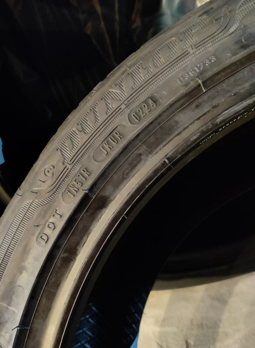

    Pokaż DOT tych opon.
    Dziwny kolor jak na nową gumę.

    DOT 0224
    Zbliżenie na oponę marki Dunlop z oznaczeniem DOT i numerem 0224.

    Mi wygląda to bardziej na nie dokładne łączenie warstw, niż pęknięcie? Może zdało by się zapytać wpierw co na to sprzedawca?
