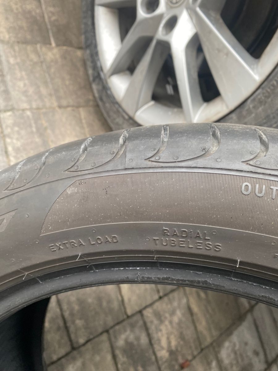

    Mam prośbę o radę do forumowiczów - czy ktoś z was spotkał się kiedyś z problemem nieuznanej gwarancji/rękojmi z firmy Oponeo i jak sobie z tym poradził? Oraz czy miał taki problem z oponami jak ja?
    Mianowicie moja sprawa wygląda w następujący sposób.
    W zeszłym roku po zakupie 5 letniego auta (Skoda Octavia) musiałem dokupić opony letnie ponieważ auto było na zimowych Continentalach. Rozmiar 225/45 R17. zakupione opony to Pirelli Powergy 225/45R17 94 Y XL. Opony przy niedługim czasie użytkowania (przejechane około 4 tys km) ujawniły wadę. Mianowicie boki wszystkich opon (4 szt), uległy przefarbowaniu (zmiana koloru na lekko fioletowy lub brązowy - ciężko powiedzieć) zarówno po stronie zewnętrznej jak i wewnętrznej. W załączniku przesyłam zdjęcia. Jak wspominałem, opony nie były nadmiernie eksploatowane, zawsze były odpowiednio napompowane (dodatkowo auto ma czujniki ciśnienia w oponach) jak i składowane (przechowywane w ogrzewanym garażu - temp. około 10-15C w zimę. na wieszakach). Auto myte na tej samej myjni razem z moimi dwoma innymi autami - nigdzie indziej nie wystąpił podobny problem. Z takimi przebarwieniami spotykam się pierwszy raz w swoim życiu - nie dość że wyglądają bardzo nieestetycznie, to i również boję się dodatkowych pęknięć w przyszłości (jeżeli po tak krótkim czasie użytkowania występują takie problemy, to to co będzie później...).
    Opona Pirelli Powergy z przebarwieniami po bokach Zdjęcie opony samochodowej z widocznymi napisem EXTRA LOAD i RADIAL TUBELESS oraz lekkim przebarwieniem. Zdjęcie opony samochodowej Pirelli Powergy 225/45R17 z widocznymi przebarwieniami na boku. Opona samochodowa z widocznymi przebarwieniami na boku.
    Z reklamacji dostałem taką odpowiedź - W oponie nr 1,2,3,4 stwierdzono nieprawidłową eksploatację i/lub składowanie.
    Natomiast przy rękojmi - ,,W badanych oponach stwierdzono cechy, które wskazują na błędną eksploatację: przeciążanie
    opon - zmiany termiczne i odbarwienia w obrębie stopek i ściany bocznej opony. Przeciążanie
    opon prowadzi do wzrostu temperatury w obrębie styku opony z obręczą koła, rejonie barkowym
    oraz wewnątrz opony. Wysoka temperatura sprzyja degradacji połączeń, starzenia się mieszanki
    gumowej, która twardnieje, zmienia kolor i traci swoją elastyczność. W ostateczności dochodzi do
    pojawienia się pęknięć lub wybrzuszeń na boku opon. Nie stwierdzono przyczyn związanych z
    jakością materiałów i/lub jakością wykonania opon. Reklamacja odrzucona. Podstawa prawna art.
    43. U. o P. K."
    Ciężko mi jest z tym się zgodzić. Jak wspominałem wcześniej auto ma czujniki ciśnienia, zawsze pompowałem 2,2 bar przód, natomiast tył 2,3 bar. W aucie zwykle jedna osoba max 3 osoby (2 dorosłych + dziecko), jedyne cięższe rzeczy jakie przywiozłem to może max. 100 kg w bagażniku na odległość 30 km. Osobiście podejrzewam iż jest to związane z jakąś dziwną mieszanką chemiczną na boku opony (zachodzi proces utleniania..? Ale jak to udowodnić.
    Z góry dzięki za rady co dalej z tym począć - na pewno sprawy tak nie zostawię. W następnym tygodniu mam zamiar skontaktować się z rzecznikiem konsumenta co dalej z procesem zrobić.

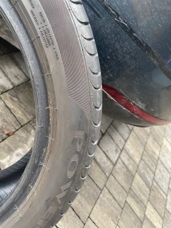

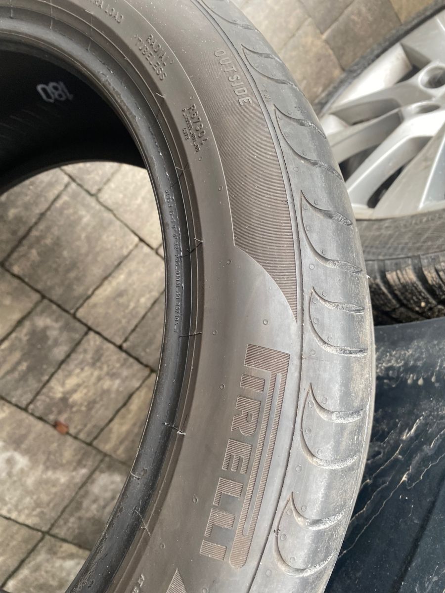

    Nie za bardzo jest to jak zaznaczyć na zdjęciach. Chodzi o całe ściany boczne opony, napisy itp.
    Może nie jest najlepiej widoczne, ale naprawdę przez zdjęcia ciężko to ująć. Dla kontrastu trzeba spojrzeć na ścianę boczną opony i bieżnik - widać jak bieżnik jest czarny a bok wyblakły.

    jakubk1989 napisał:
    Przeciążanie

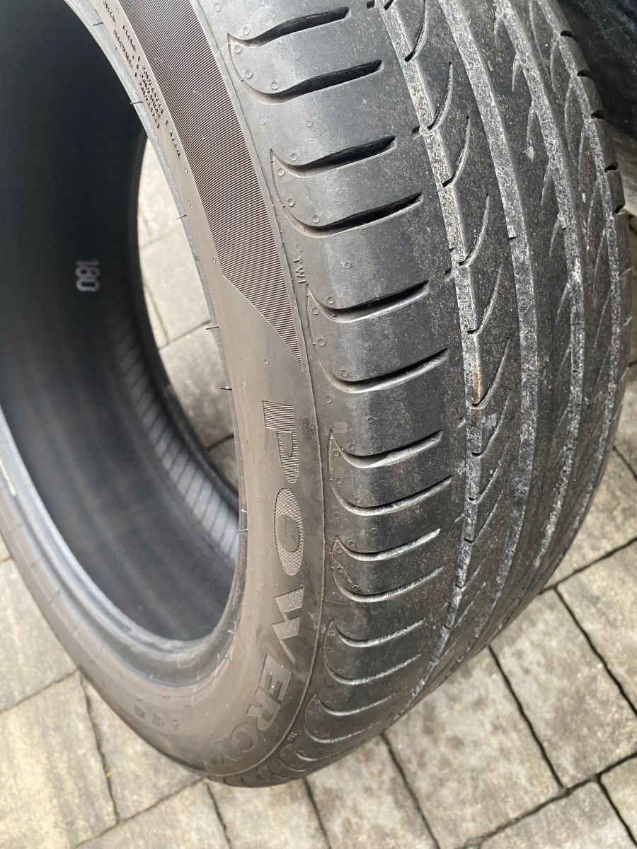

    A co to za opinia, przecież widać że to typowe "wytnij i wklej". Skoro tak to dlaczego stopka jest czarna oraz wnętrze opony jest czarne. Ten "expert" napisał coś o wybrzuszeniach których tu nie ma (przynajmniej nie widać).
    Zastanawia mnie trzecie zdjęcie, wg mnie to wygląda jak nalot, proszę się dokładnie przyjrzeć literze "P". Dodatkowo nad stopką (na wysokości litery "P") jest dziwny nalot, tak jakby było go więcej w tym miejscu.
    Dalej - dlaczego na trzeciej fotce wokół napisu "POWER" jest zmienione odbarwienie.
    A nie jest to przypadkiem kurz z klocków ?
    43. U. o P. K."
    Jedyne mądre zdanie w tym opisie "experta". Czy odbarwienie to wada materiałowa czy związana z produkcją ? Znając życie będziesz miał ciężką przeprawę, bo czy odbarwienie można zaliczyć do wad, tego będzie się trzymał sprzedający.
    Spróbuj tak - wybierz sobie dowolne około 100 cm2 powierzchnie na boku opony, weź mydło szczoteczkę i staraj się to zmyć, używaj tylko wody. Odbarwienia niczym nie zmyjesz, a nalot tak.

    Dzięki wielkie za odpowiedź. Moim zdaniem też to wygląda bardzo podobnie do artykułu oponeo gdzie są zapisane może nie identyczne słowa ale o bardzo podobnym brzmieniu - w każdym razie na bank było użyte kopiuj wklej.
    Opony były już myte wodą i ścierką ale spróbuję faktycznie jakąś szczotką, szczoteczka, może to choć trochę da radę. Czekam jak mi je wyślą ponownie.
    Co do innych odpowiedzi myślę iż zmiana koloru boku opony a bieżnika jest najbardziej widoczna na ostatnim zdjęciu.

    To jest pył z klocków, mam tak samo u siebie, w niektórych miejscach nie można go już nawet domyć.
