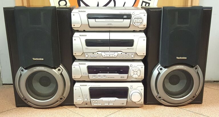

    Przywlekłem sobie taką wieżę z wystawek.
    Wszystko działa poza prawym kanałem na funkcji Tuner.
    Na funkcjach CD, Deck, AUX wszystko działa prawidłowo.
    Jakiś pomysł gdzie szukać przyczyny? Podstawowe umiejętności mam, miernika używać umiem :)

    To nie jest filmik o moim sprzęcie. Ja mam segmentową wieżę audio, być może źle wpisałem oznaczenie modelu.
    Segmentowa wieża audio Technics z głośnikami

    Bo tu nie wpisany pełny model.... Taśma do sprawdzenia i gniazda, luty na nich...
    Ba, tam fabryka nawet na pcb cyną skąpo było...

    Nie tylko. Równie dobrze mogą być pęknięte ścieżki na PCB. Wzrokiem odnalezienie miejsca uszkodzenia może być niemożliwe do wykonania, chyba że pod światłem jeśli to było podtrawienie ścieżki. Trzeba wziąć sondę audio i przelecieć całą długość drogi sygnału od selektora dźwięku do wyjść stereodekodera. Prócz tego mogą być oczywiście przerwy w podzespołach, np. kondensatorach, rezystorach, filtrach MPX. Mogą być także uszkodzone (zwarte) tranzystory pełniące funkcję muting.

    Jak by była uszkodzona funkcja Muting to nie działał by jeden kanał na każdym źródle, a nie działa tylko na funkcji Tuner. Aczkolwiek nie działa tylko głośnik niskotonowy. Średniotonowy i syczek działają.

    Trzeba było pisać że problem w braku niskich tonów w jednym z kanałów. Kondensator sprzęgający do wymiany, elektrolityczny o pojemności kilku µF który „wysechł”. Ale jak chcesz żeby sprzęt dobrze grał i to w zakresie niskich tonów, to trzeba by sprawdzić resztę kondensatorów sprzęgających w torze audio, oraz kondensatory elektrolityczne w gałęzi ujemnego sprzężenia zwrotnego końcówki mocy.
