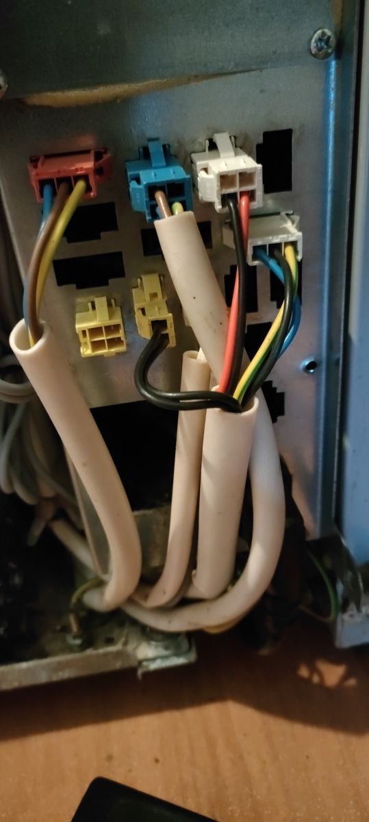

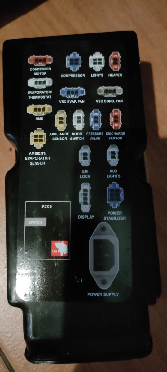

    Jeżeli ktoś by miał doświadczenie z tą witryną, takie bardzo proszę o kontakt. Po odkręceniu przedniego panelu maskującego ukazuje się skrzynka w załączeniu zdjęcia.
    Panel elektryczny z oznaczeniami różnych funkcji i sensorów Widok na wnętrze skrzynki z okablowaniem i kolorowymi złączami. Zdjęcie dwóch okrągłych magnesów zamontowanych pod panelem, obok których znajduje się mały element oznaczony symbolem CE i numerem SD-85S2D.

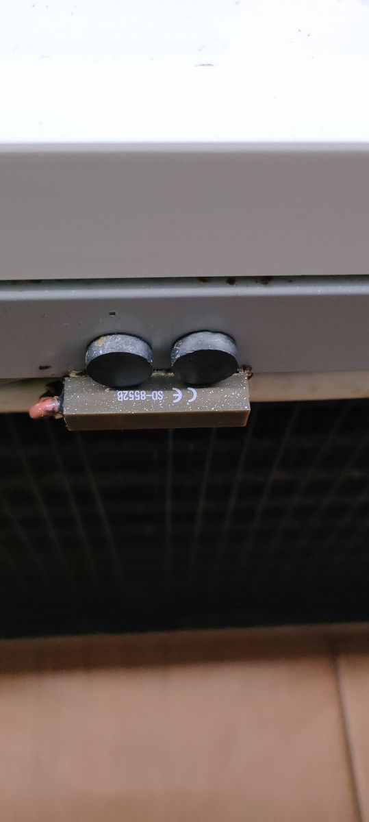

    Pod drzwiami są dwa takie okrągłe magnesiki, które jak poruszę to wyłącza się wentylator górny do czego one mogą służyć?

    Należy znaleźć instrukcję dla użytkownika do tego sterownika , przeczytać ze zrozumieniem i korzystać do regulacji urządzenia zamiast próbować przerabiać na jakąś ręczną regulację!
    Magnesy służą do informowania sterownika że drzwi ktoś otworzył i należy zatrzymać pracę wentylatora aby nie chłodzić okolicy, tylko zawartość w komorze chłodziarki !

    Właśnie wyszukałem że jest to kontaktron magnetyczne jego model to SD-8552B. Nie widzę żeby był dostępny w ogólnej sprzedaży, może ktoś doradzi gdzie go nabyć.
    Co do instrukcji o której kolega pisze, to niestety ten model nie posiada żadnej regulacji temperaturą. Dlatego rozważam zainstalowanie sterownika zewnętrznego.
    Zakupiłem w nowym elektroniku kontaktron magnetyczny, zobaczy czy uda się mi to naprawić.
    Jeżeli ktoś posiadałby praktyczną wiedzę odnośnie tej witryny chłodniczej, to prosiłbym o kontakt. Głównie chodzi mi o zmianę sterownika
    Jedna cześć kontaktronu zainstalowana na drzwiach i działa. Zamyka pięknie obieg magnetyczny przy zamkniętych drzwiach. Jedna rzecz rozwiązana.

    Ustaliłem, że jest możliwość regulacji tym urządzeniem jednak trzeba wyposażyć sterownik wyświetlacz i kabel łączący:
    9981480010 FFD-R Display Red 92363DR0
    9971480032 Cables Display Harness FFD-D 1,5m D5I0687-00-01
    Części te są dostępne w Grodzisku Mazowieckim w magazynie frigoglass, jednak tylko dla autoryzowanych serwisantów.
    Ze skrzynki sterującej wychodzą złącza na:
    Silnik skraplacza, kompresor, światła, czujnik urządzenia, przełącznik drzwi, blokada EM.
    Czy waszym zdaniem warto bawić się w rozbudowę obecnego sterownika wyświetlacz, szukając dojścia do tych części, czy podłączyć urządzenie przez sterownik na przykład st 1000?
