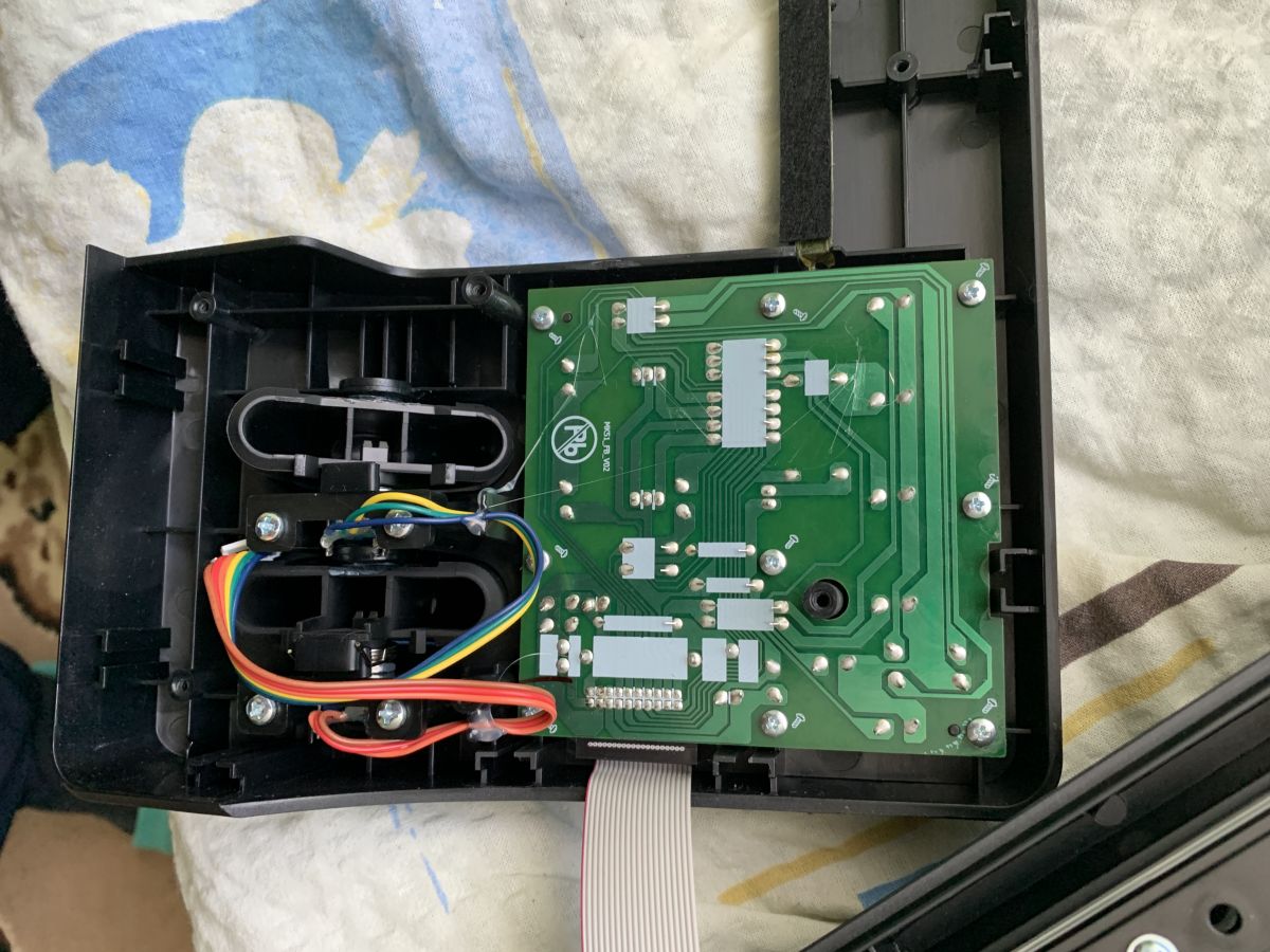

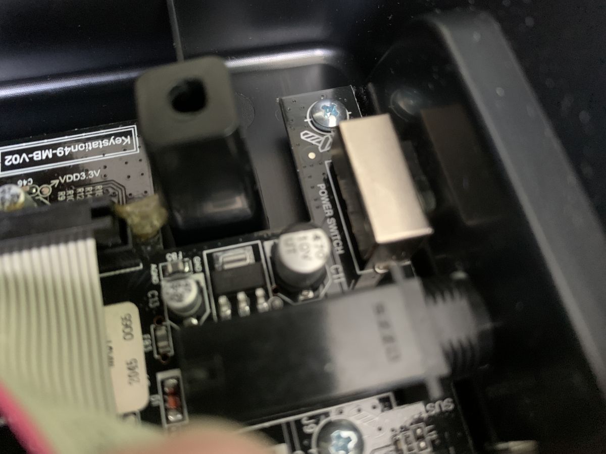

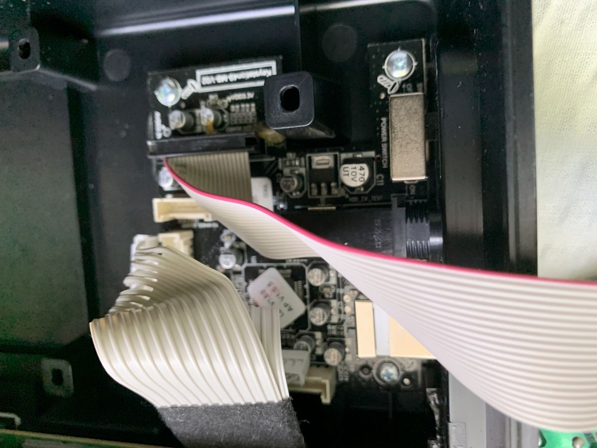

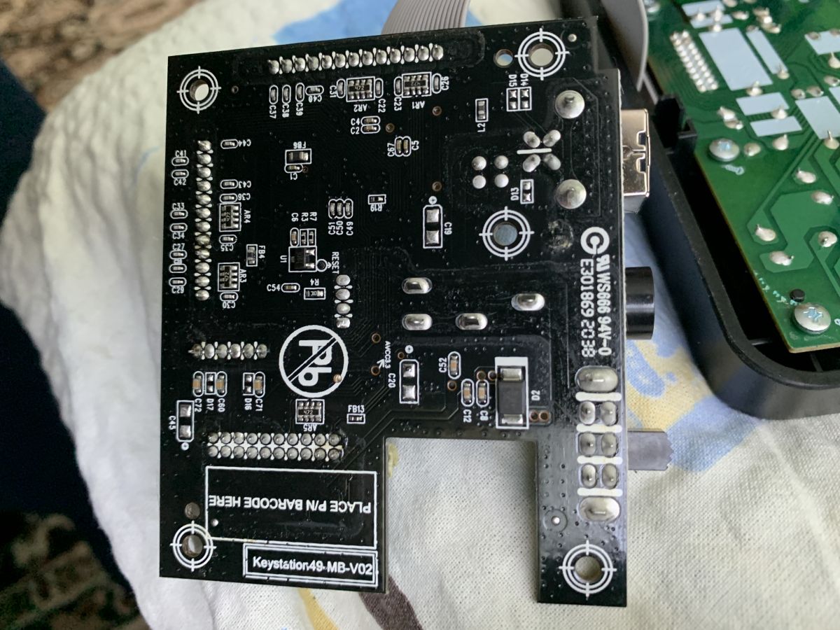

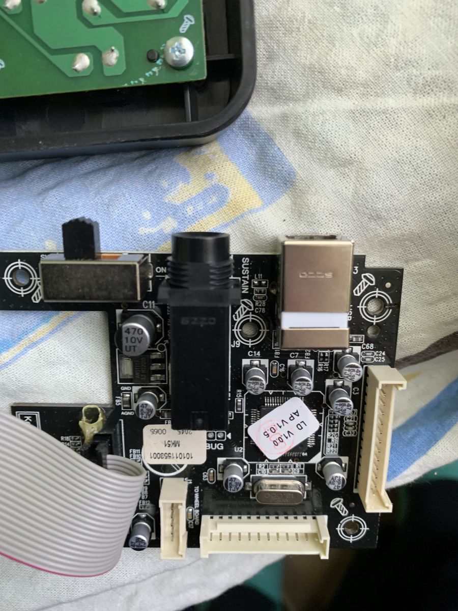

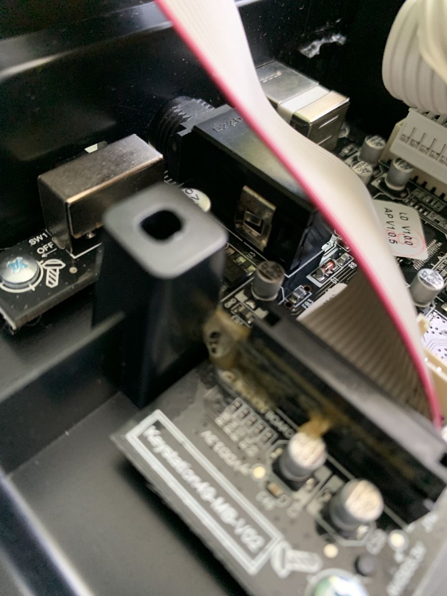

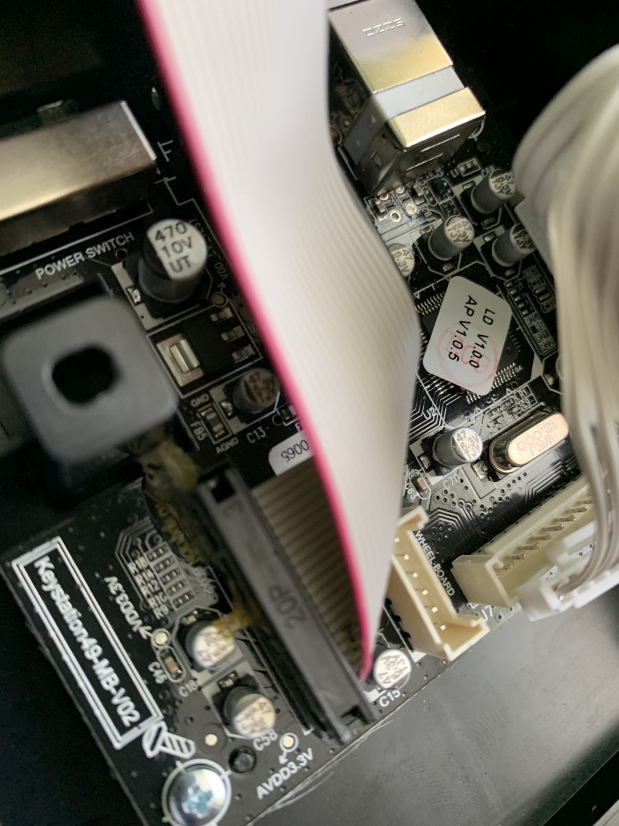

    Wziąłem rozkręciłem wrzucam zdjęcia poniżej, jedna wtyczka nie chce wyjść bo jest poklejona jakimś żółtym badziewiem, na oko da się coś stwierdzić? , wydaję mi się że żadne kondensatory nie wybulone ale to nie w tym rzecz.
    Z tym USB to jak sprawdzić czy łączy czy nie? Zbliżenie na płytę główną z widocznymi wtykami i kondensatorami Zdjęcie wnętrza obudowy elektronicznej z widocznymi taśmami i komponentami. Czarna płytka obwodów elektronicznych z napisem Keystation49-MB-V02 na białym tle, różne komponenty i złącza. Otwarta obudowa urządzenia z widoczną płytką drukowaną i kolorowymi przewodami. Zdjęcie płytki drukowanej z różnymi złączami i elementami elektronicznymi. Zbliżenie na płytę główną z podłączonymi kablami i oznaczeniem elementów. Zdjęcie wnętrza urządzenia elektronicznego z widocznymi portami USB i taśmą przewodzącą.
    PS. Teraz to jeszcze lepiej "naprawiłem" nic nie świeci, żadna dioda... Zaraz wyje....ie to badziewie do kosza, szkoda mojego czasu.

    Lupa, podświetlenie i oglądasz punkty lutowania gniazda USB, obejrzyj też (pod lupą) wnętrze gniazda (stan styków, czy nie są powyginane). Skoro nic nie lutowałeś, musisz jeszcze raz, dokładnie poskładać całość, to musi chodzić przynajmniej tak, jak poprzednio.

    Poskładałem całość ale niestety przed twoim postem bo trochę to męczące, ja nigdy niczego nie lutowałem i z elektroniką mam tyle do czynienia co nic, ten klawisz to w zasadzie pierwsze moje urządzenie które rozkręciłem. Męczyłem się z przykręceniem małych śrubek co trzyma płytka do obudowy, trzeba mieć ręce dziecka, chociaż ja nie mam dużych rąk.
    Wezmę się znów za rozkręcanie i nic nie zdziałam. A jakie prawdopodobieństwo jest że sam to naprawię? myślę że marne szanse.
    Przymierzałem się do zakupu tego klawisza 5 lat bo muzyka to moje takie hobby skończyłem szkołę muzyczną i chciałem sobie trochę poćwiczyć grę na pianinie a tu bubel mi się trafił. Wolałbym wcale tego nie kupować przynajmniej bym sobie nerwów nie szarpał...:(
    Jakiś magik co ma serwis mówi że często w tych klawiszach padają procesory i nie opłacalna naprawa, jak mu wysłałem zdjęcia rozbebeszonego klawisza z zapytaniem gdzie ten procesor to powiedział że nie będą naprawiać sprzętu przez messengera (wkurw...ł się chyba że klient próbuje sam coś zdziałać) a ja już wiem jak pójdę do nich to cenę za naprawę z kosmosu wezmą magicy.
