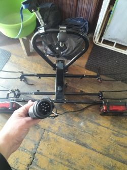

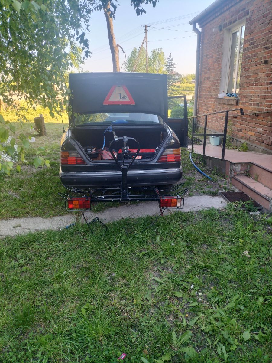

    Jak to w miarę szybko połączyć Mercedes W 124 Uchwyt na rowery z wtyczką do instalacji elektrycznej Mercedes w 124 gniazdo przyczepy

    Nikt jak na razie nie pisze o zastosowaniu jakiegoś modułu do świateł przyczepy. Wnoszę stąd, że wypowiadający się koledzy proponują połączenie bezpośrednio do kabli prowadzących do tylnych lamp. NIE RADZĘ. Prąd każdej z żarówek oświetlenia zewnętrznego przechodzi przez moduł kontroli świateł. W przypadku podłączenia dodatkowo świateł przyczepy moduł najprawdopodobniej się sfajczy. Może nie tak od razu, ale raczej do tego dojdzie. Proponuję więc jednak zastosować taki moduł który nie będzie obciążał oryginalnych połączeń do tylnych lamp.
    Jeżeli chodzi o schemat podłączenia, to 124 jest takim klasykiem, że schemat znajdziesz byle gdzie. Z pamięci: szary z czarnym paskiem i szary z czerwonym paskiem to postój, czarno/zielony i czarno/biały to migacze, masa to brąz, czarno/czerwony i czarno/czerwono/biały to stop.

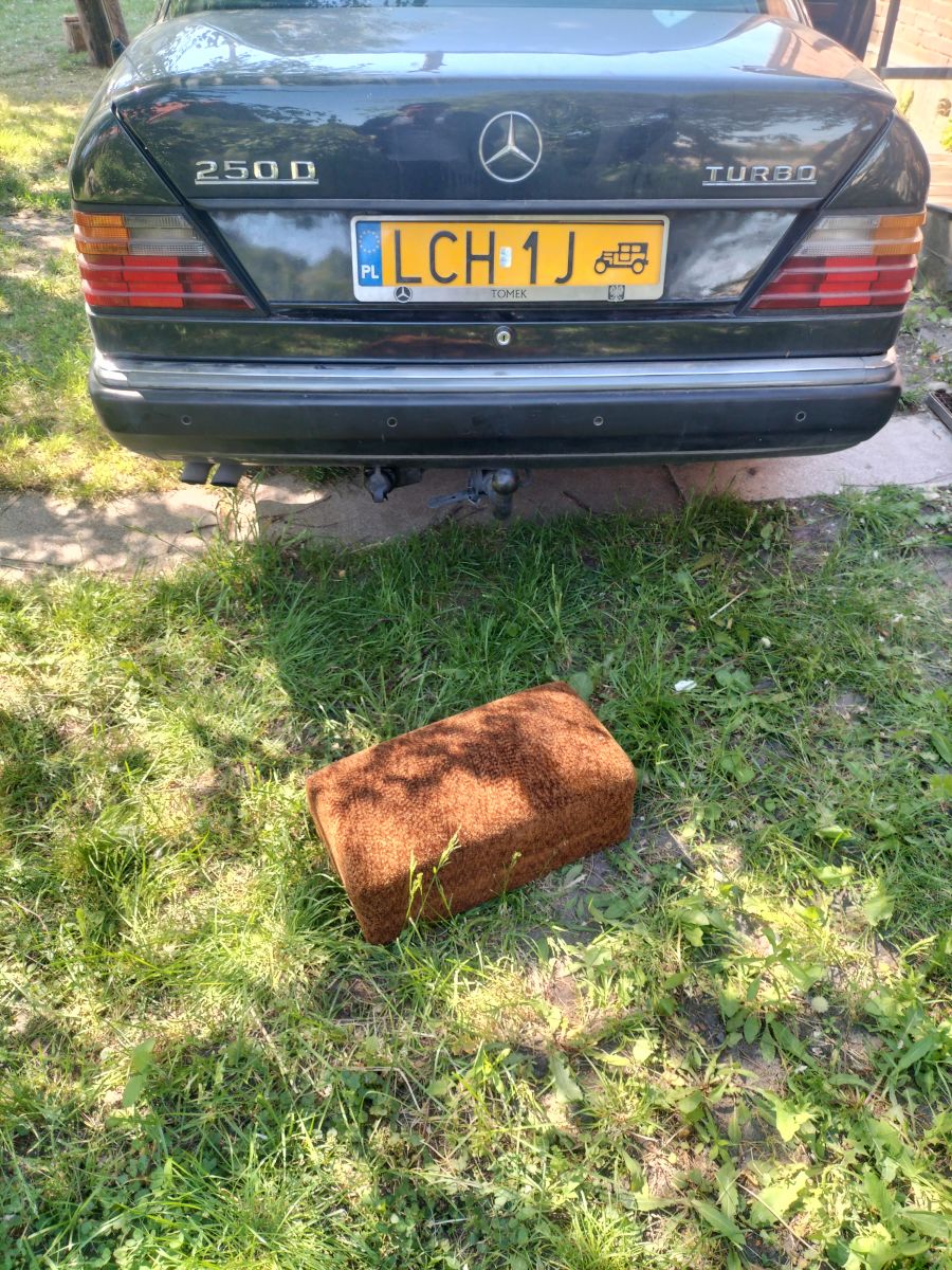

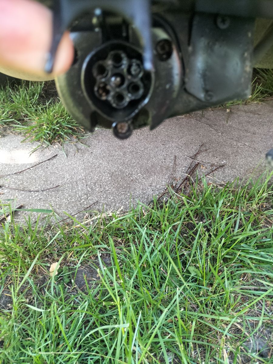

    Tył samochodu z otwartym bagażnikiem i przymocowanym hakiem holowniczym, na trawniku przed domem. Tył samochodu marki Mercedes 250D na trawie Zbliżenie na uszkodzone gniazdo przyczepy na tle trawy i chodnika.

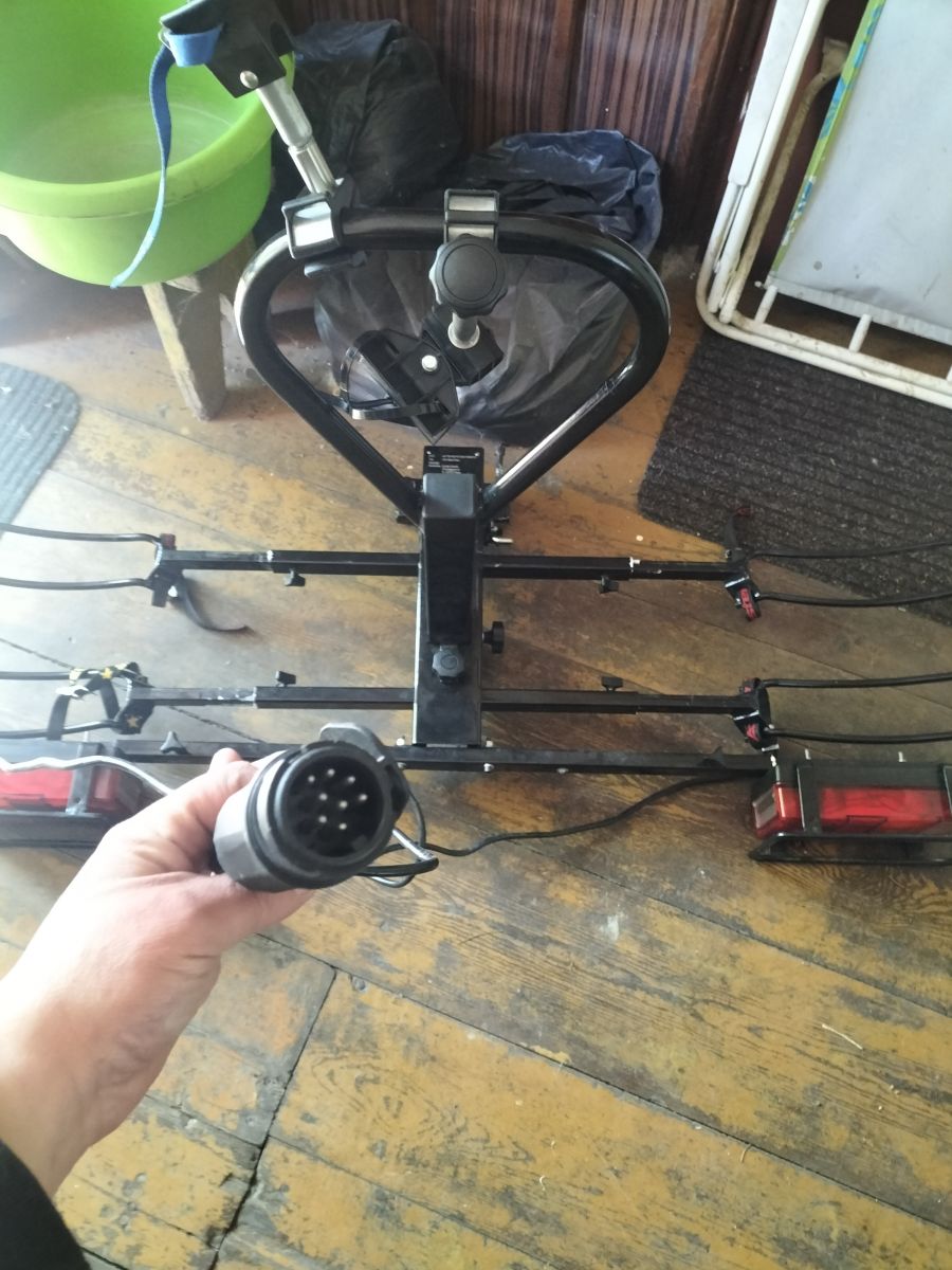

    Uchwyt rowerowy z wtyczką do przyczepy

    tomek22151chelm napisał:
    Czyli kupić i wymienić całe gniazdo?
    Jeżeli obecne gniazdo działa to możesz tylko kupić przejściówkę/adapter na przykład taki:
    https://dobrehaki.pl/przejsciowka-instalacji-...z-gniazda-7-pin-na-wtyczke-13-pin-p-4871.html
    Powinny być dostępne także na stacjach benzynowych choć bez gwarancji, że są na każdej.
    Oczywiście nie zadziałają światła cofania ale ponieważ samochód nie daje takiego sygnału to raczej nikt nie powinien się czepiać.
    Jak chcesz mieć wszystkie światła obsługiwane to trzeba zainstalować nowe gniazdo 13-pin a jak samochód wymaga modułu to także moduł i wiązkę od modułu do gniazda trzeba wymienić.

    To gniazdo co masz i tak jest już do wymiany. Warto wtedy założyć gniazdo 13 pinowe, bo masz światła cofania w lampach "przyczepki" Możliwe, że masz założony moduł. To zobaczysz po przewodach, czy idą bezpośrednio do tylnych lamp. Zamiast dedykowanego modułu, możesz zrobić sobie moduł na przekaźnikach. Jeśli Twoje dodatkowe lampy są diodowe, to moduł można pominąć.
