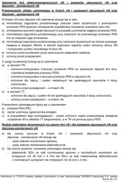

  • #5 21085615
    Tomek.K.
    Poziom 33  
    Posty: 1548
    Pomógł: 253
    Ocena: 527
    moonshadow3 napisał:
    A czy łączyć to z uziomem otokowym czy pozostawić oddzielnie ?
    Uziomy będą połączone za pośrednictwem PEN. Warto też dostosować się do standardów Tauron.
    Dokument dotyczący uziemienia linii elektroenergetycznych nN.
    Link
