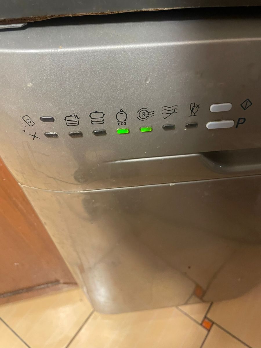

    Mam problem ze zmywarką Hotpoint-Ariston LL 43 S. Wyskoczyły mi następujące błędy, jak na zdjęciu:
    Panel zmywarki Hotpoint-Ariston LL 43 S z zapalonymi kontrolkami.
    Przed wyskoczeniem tego błędu miałem zatkany odpływ i wlałem nieco kreta, aby go odetkać. Doszło też do wycieku ze zmywarki przed ostatnim zmywaniem przed wyskoczeniem błędu. Jak Waszym zdaniem to naprawić?

    Wygląda na błąd F12. Jak miałeś zatkany odpływ to możliwe, że doszło do zalania urządzenia wewnątrz.

    Rozwiązanie jest jedno: odłączyć zmywarkę od zasilania sieciowego i wodnego i ją rozebrać w celu zlokalizowania wycieku.

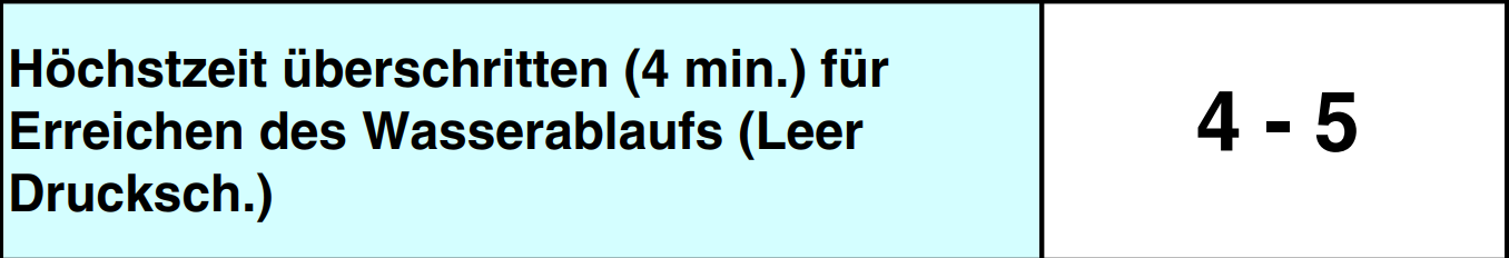

    Z całym szacunkiem ale to nie jest błąd F12 - nie ta platforma.
    To jest platforma EVO III a nie ARCADIA.
    Opis błędów mam tylko po Niemiecku:
    - Höchstzeit überschritten (4 min.) für Erreichen des Wasserablaufs (Leer Drucksch.)
    ... czyli problem z odpompowaniem wody, możliwe uszkodzenie pompy odpływowej, zatkany lub uszkodzony Presostat, zatkany lub niedrożny odpływ wody.

    Czyli zdemontuj pompę i wąż, sprawdź czy wąż drożny, podłącz pompę pod prąd zobacz czy kręci, jak dasz radę to zanurz w wodzie wlot i zobacz czy pompuję.
