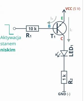

    A nie wystarczyłoby dać tranzystor pnp, a zamiast diody LED do kolektora dać bramkę MOSFET-a?

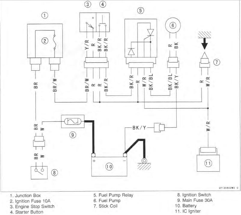

    Zastanawiam się, czemu na 1. schemacie jest narysowany tyrystor, mimo że tyrystor będzie przewodził cały czas po podaniu impulsu.
    PS. Silnik, którym ma to sterować, to pompa paliwa membranowa niskiego ciśnienia 2-4 psi i ma ona utrzymać ciśnienie na danym poziomie. Wstawiam schemat zastosowania, układ nr 5 chcę zasymulować i sprawdzić działanie.

    1. Jeśli tranzystor ma działać jako przełącznik, to parametry do takiego zastosowania są określane dla prądu bazy równego 1/10 prądu kolektora - czy to nie będzie wymagać zbyt dużego prądu ze źródła sygnału?
    2. Jaki poziom napięcia ma powodować przewodzenie tranzystora? w układzie z rysunku "niskim pnp.JPG" jakieś słabe przewodzenie zacznie się mniej niż 1V poniżej +zasilania.
    Jeśli te ograniczenia nie pasują, trzeba zrobić bardziej złożony układ. Ale najpierw trzeba dokładniej określić wymagania.

    Na kompletnym schemacie masz rozwiązany sposób gaszenia tyrystora - "engine stop switch" - on gasi tyrystor i powoduje przerwę w pracy pompy. Przypominam, że tyrystor po zapłonie przewodzi do czasu aż prąd przez niego płynący spadnie poniżej progowej wartości a najlepiej do zera. Zwarcie anody z katodą powoduje spadek prądu tyrystora do zera. Usunięcie zwarcia powoduje wyłączenie pompy.
    Masz tam też starter button, czyli ręcznie zapalasz tyrystor i on przewodzi a pompa pompuje do czasu wciśnięcia przycisku stop. Przyciski start i stop może wciskać presostat. Jeśli chcesz to wykorzystać w swoim układzie, to musisz odtworzyć prawie cały ten układ. Stacyjka nie jest potrzebna, może być (w)łącznik.
    Jeśli masz presostat, to można go wykorzystać do sterowania pompą i użyć dodatkowo tranzystor, żeby się styki presostat nie wypalały.

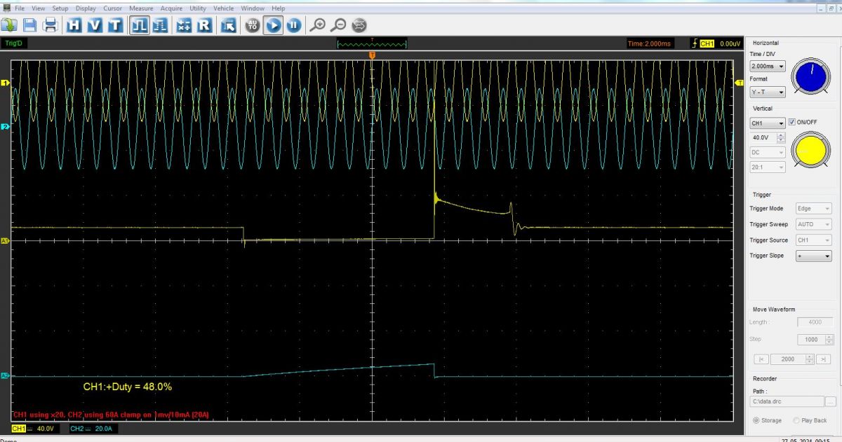

    Podaję jeszcze raz parametry pompy: moc 15 W, napięcie 14,5 V, prąd 1 A maksymalnie (zmierzony). Sterowanie z modułu zapłonowego - wykres wzorcowy załączam pod spodem. Wydajność prądowa takiego modułu powinna być w zakresie 4-7 A.
    PS. Całą instalację mam poza modułem numer 5, który próbuję zasymulować układem tranzystorowym lub triakiem.
    Zrzut ekranu z oscyloskopu przedstawiający wykresy sygnałów elektrycznych.

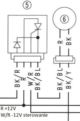

    Patrząc na schemat motopompa zauważyłem że sterowanie modułem 5 wygląda trochę inaczej.
    Tam jest cały czas 12-14V + bo prąd płynie przez cewkę która jest kluczowana masą z modułu zapłonowego.
    Czy to coś zmienia w sensie układu który ma zastąpić moduł 5?
