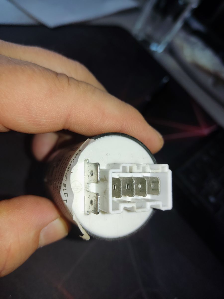

    Witam wszystkich.

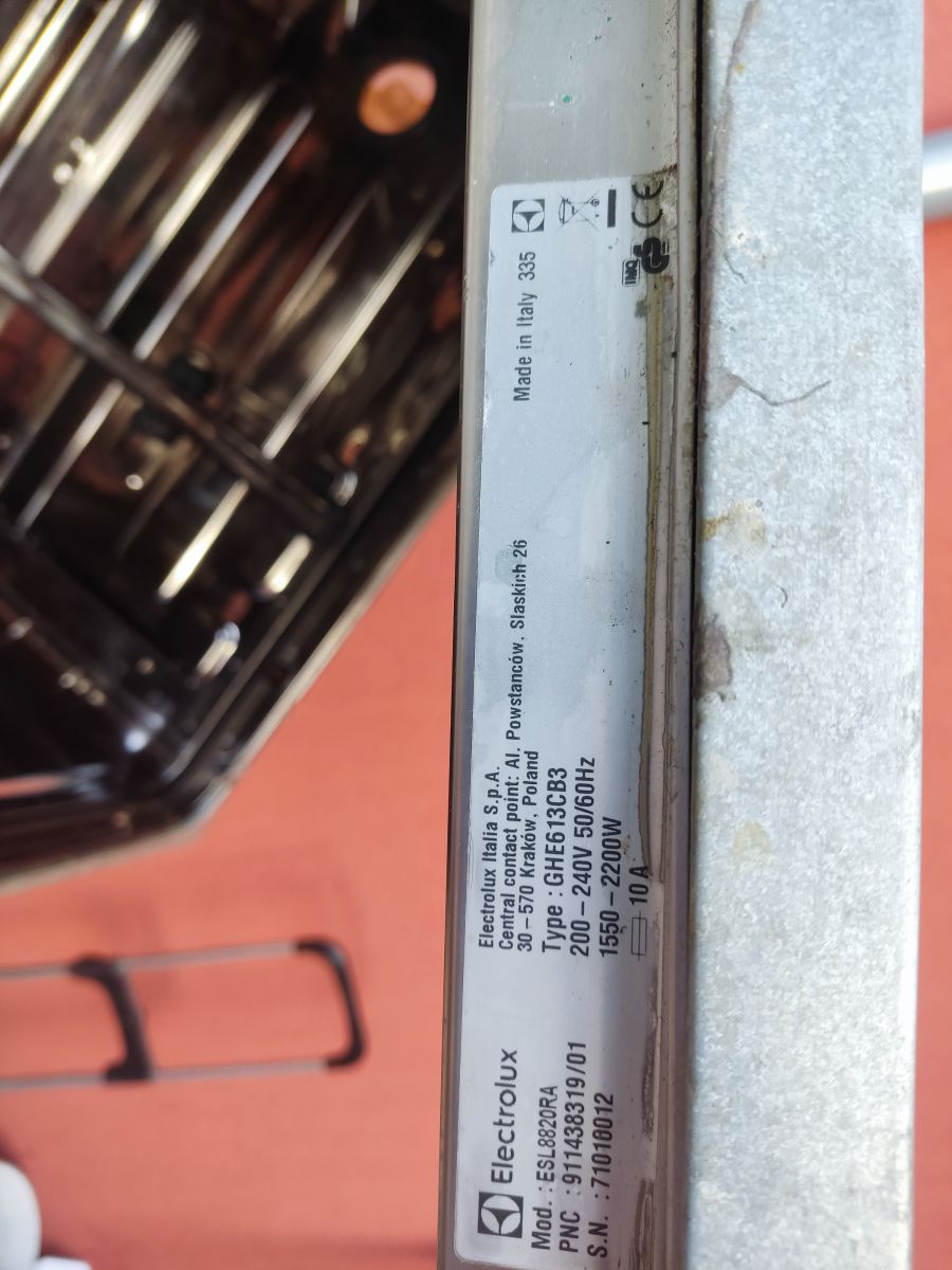

    Electrolux Reallife XXL / Glasscare
    Model: ESL8820RA
    PNC: 911438319/01
    S.N.: 71010012

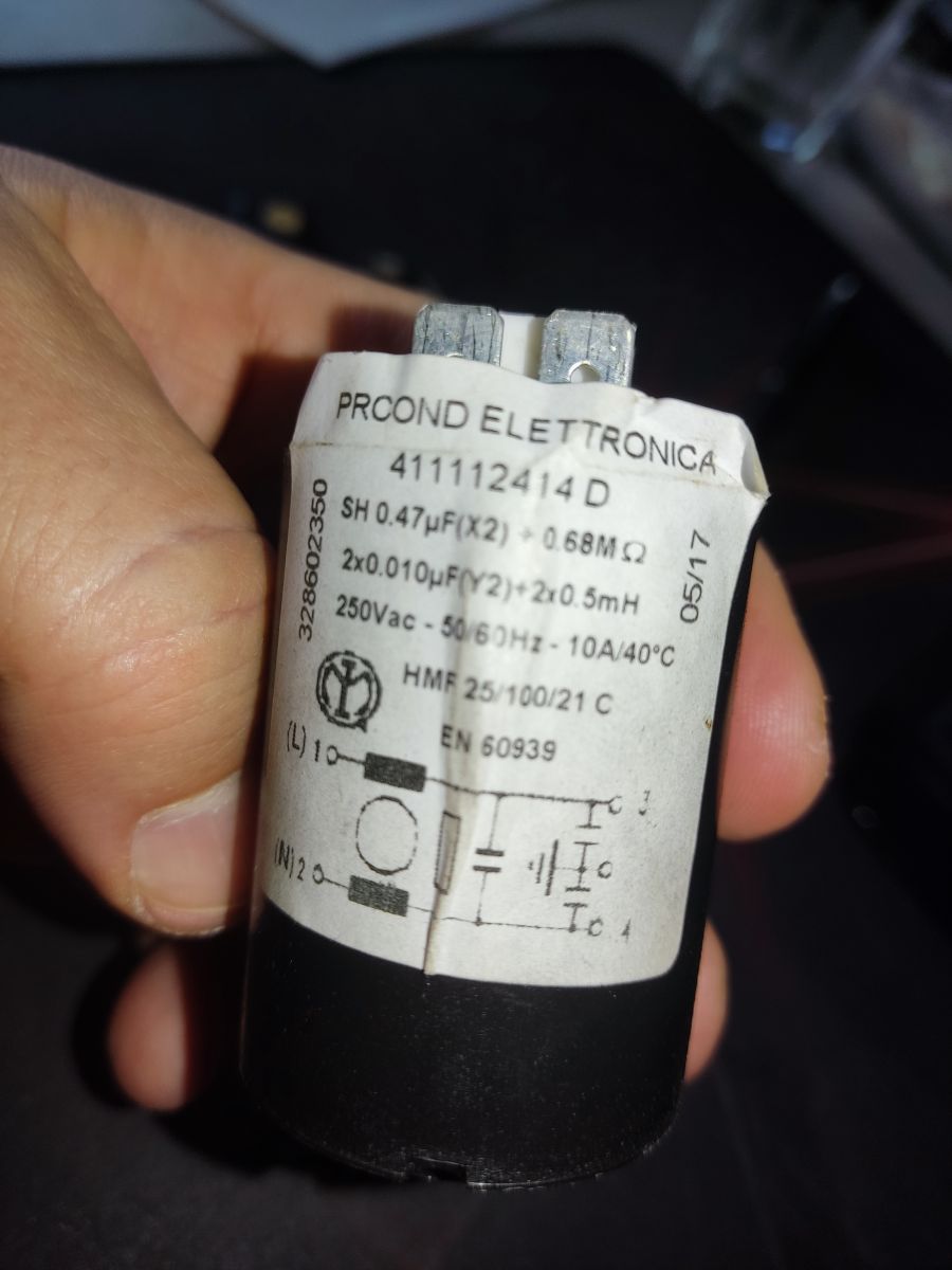

    Jak w temacie, zmywarka myje zimną wodą, nie pokazuje żadnego błędu.
    Pompa działa, odpompowuje wodę.
    Rozebrałem ją dzisiaj, żeby sprawdzić grzałkę - jest dobra, ma rezystancję 28 Ohm.

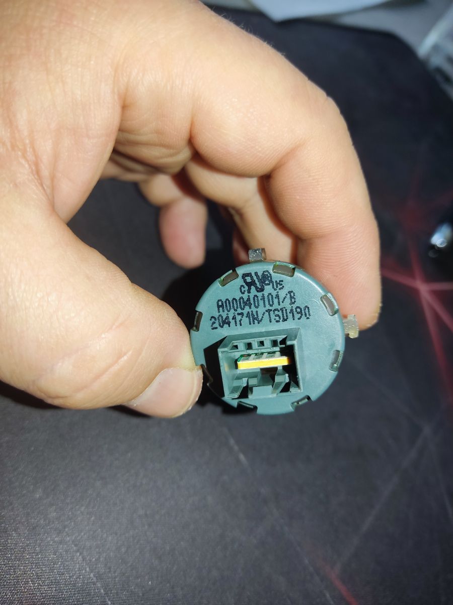

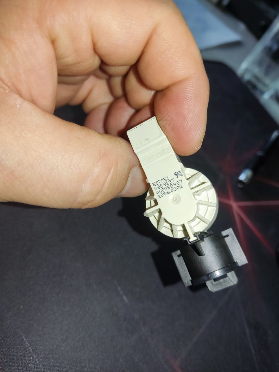

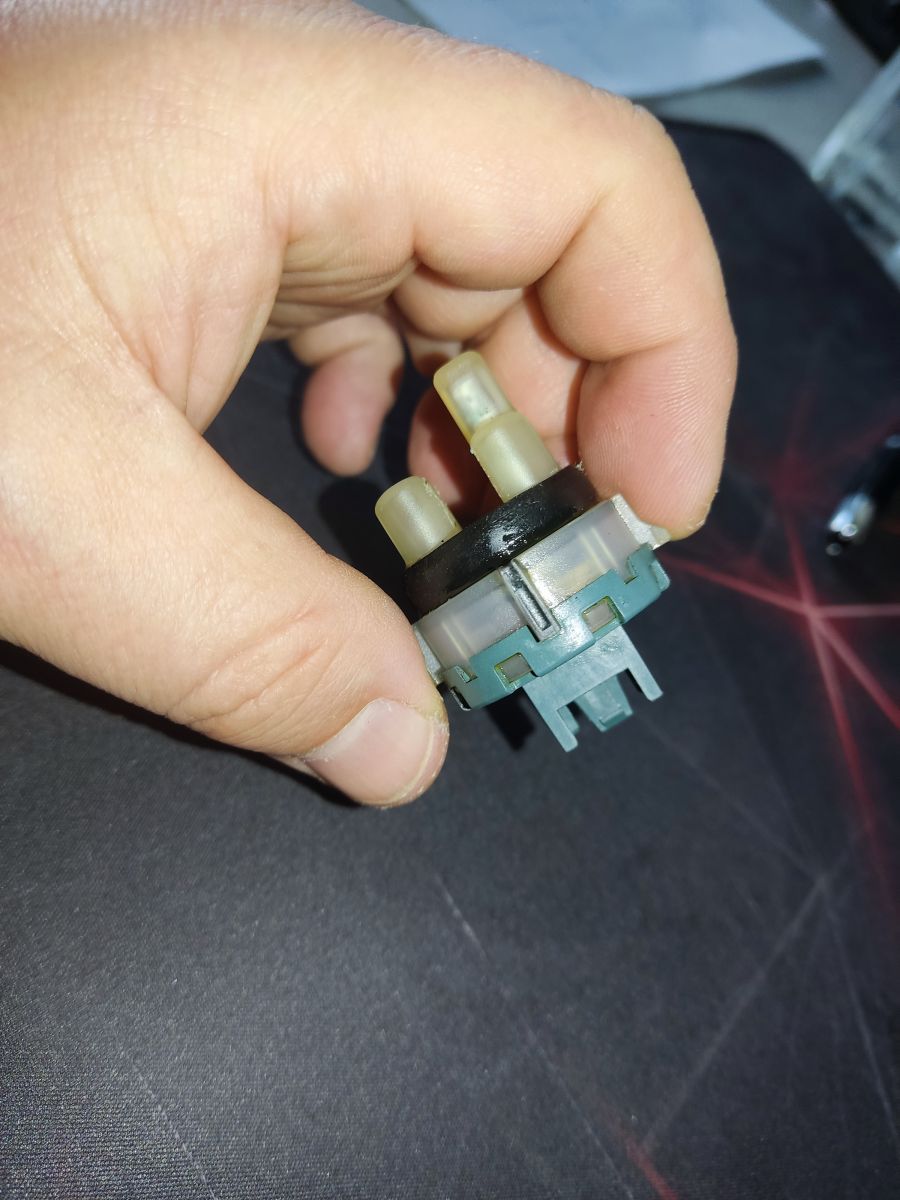

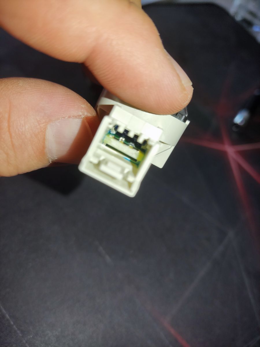

    Wymontowałem jeszcze takie elementy-czujniki, jak na zdjęciach: filtr przeciwzakłóceniowy, czujnik zmętnienia wody i wyłącznik ciśnieniowy.
    Jak mogę miernikiem sprawdzić te elementy, czy są dobre.
    Czytając różne wątki, zostaje jeszcze elektrozawór - sprawdzenie na konektorach rezystancji powinno być 3,5 do 4 kOhm.
    Ostatnie to przekaźnik na module - ze wstępnych oględzin nie widać żadnych przepaleń czy czarnego osmolenia.
    Czy powinienem jeszcze coś sprawdzić oprócz wyżej wymienionych elementów, jak tak to w jaki sposób.

    No właśnie.
    Przekaźnik.
    Nie musi być widać żadnych wypaleń, czy też osmoleń.
    Bo takowy, od tak po prostu potrafi odmówić posłuszeństwa.
    Ostatnio naprawiałem migomat.
    Podejrzanym też był przekaźnik, i mimo to że niby działał to jednak tak na prawdę nie działał.
    Dopiero gdy jego styki dopychałem śrubokrętem zaczynało wszystko działać.
    Tak, że.
    Przyjrzeć się dokładniej samemu przekaźnikowi.

    tessikarl
    Posty: 27
    Dziękuję za odpowiedź, przeanalizuję ten przekaźnik jeszcze raz, spróbuję go wylutować i znaleźć w sklepie z częściami elektronicznymi podobny.
    Co do sprawdzenia tych opisanych części, czy istnieje prosty sposób ich sprawdzenia np. miernikiem, aby mieć pewność, że są sprawne.

    Toć wątek już dziesiątki razy opisywany na forum chyba z wszystkimi możliwościami rozwiązania problemu.
    - hydrostat
    - grzałka
    - moduł programowo
    - moduł sprzetowo
    W tej kolejnosci trzeba szukać i rozwiązanie się znajdzie.
