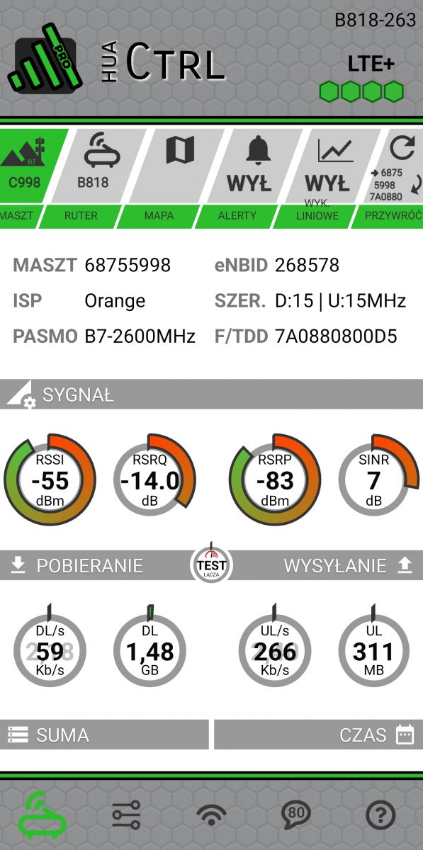

    Jak wybrać maszt LTE, spośród kilku dostępnych w aplikacji Huactrl Pro.

    Ruter B818, 2100+2600 MHz. Dziś po awarii LTE, do której przyznał się Orange, odbieram z masztu 68755998. Do wczoraj 68761366. Obydwa stoją obok siebie kilkaset metrów od mojego domu. Na tym nowym mam lepsze prędkości. Ponad 100 Mbps. Chciałbym ten stan rzeczy utrzymać

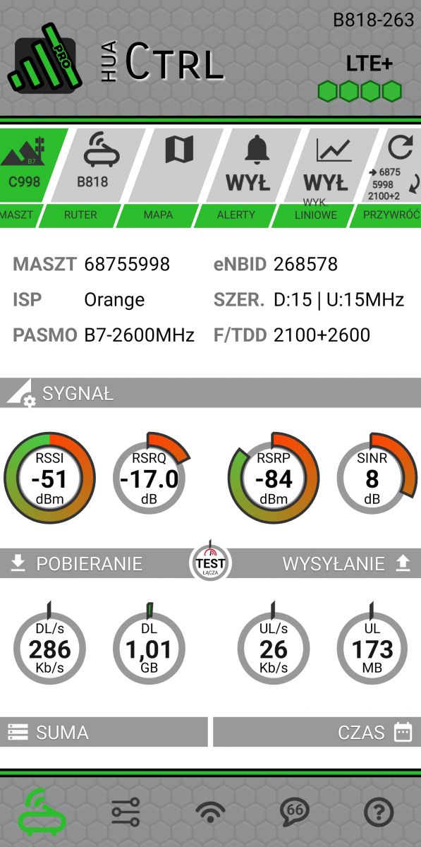

    Moja wina. Sprawdziłem stare screeny i wcześniej też odbierałem z masztu na Myrka. Ale dzisiaj w czasie awarii Orange router przełączył mi się na jakiś inny. Nie wiem, gdzie on jest. Było tylko 3G. Po usunięciu awarii po południu wrócił maszt z Myrka. Chciałbym tylko wiedzieć, czy jest możliwość wyboru masztu. Zrzut ekranu z aplikacji monitorującej połączenia sieciowe routera LTE+. Ekran aplikacji HUA CTRL z informacjami o sieci komórkowej i parametrach sygnału. Niestety nie mam screena z przedpołudnia

    Masz Myrka poprawne parametry sygnału na LTE2600, ale nie ograniczaj się do 2 pasm bo router agreguje 4, ten 2 CID co podałeś to ci napisałem. Ogólnie to przy tych parametrach sygnału na LTE200 z Myrka nie powinien zmieniać na inny, a BTS na B818 mozna wymusić tylko zew. antena kierunkową, po PCI nie da rady.
