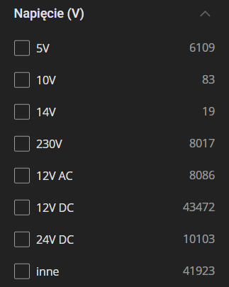

    wnowak napisał:
    Moje pytanie dotyczy kwestii rynkowych, a nie technicznych tzn. na jakie napięcie jest więcej źródeł światła do wyboru (żarówki, listwy LEDowe i inne)?
    Pozwolę sobie odpowiedzieć na to pytanie używając jednej z popularnych platform sprzedażowych i liczników na filtrach dla kategorii Dom i Ogród / Oświetlenie / Taśmy LED ;)
    Lista napięć dla kategorii taśm LED z licznikami produktów.

    Z powyższej tabelki widać, że 12V DC wygrywa w kategorii taśm LED.
    Czy ktoś wie czy nie jest przygotowywana jakaś dyrektywa unijna, która ma zakazać czegoś np. żarówek 24 V ?
    Albo jakiś inny przepis, który ma jakieś typy produktów zakazać/coś promować ?
    Bo to też ma wpływ na decyzję. Jak ktoś teraz instaluje oświetlenie na niskie napięcie stałe to jakie jest najczęściej? Są jakieś dane statystyczne na ten temat?
