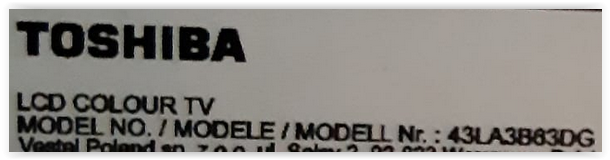

    umr7 napisał:
    Witam serdecznie. Powyższy problem pana Indyczes powiela się również w modelu telewizora Toshiba 32LA2063DG.
    Potwierdzam dla TV Toshiba 43LA3B63DG:
    TV JVC LT-32VAF5000 - brak dźwięku na TVP1 i TVP2 po zmianie kodowania na AC4 TV JVC LT-32VAF5000 - brak dźwięku na TVP1 i TVP2 po zmianie kodowania na AC4
    I oczywiście to jednorazowe rozwiązanie nie jest do przyjęcia w przypadku starszych osób!
    "Na toshibie 32" kupionej w tym roku, ścieżki są, ale problem jest taki że nie ma dźwięku na kanale i aby wybrać ścieżkę "polski" trzeba wejść w zaawansowane i wybrać ścieżkę, niestety po zmianie kanału wybór nie zostaje zapamiętany , nie wiedziec dlaczego klawisz na pilocie "lang" ścieżki nie zmienia, wyswietla tylko 1/5 polski ale głosu nie ma."

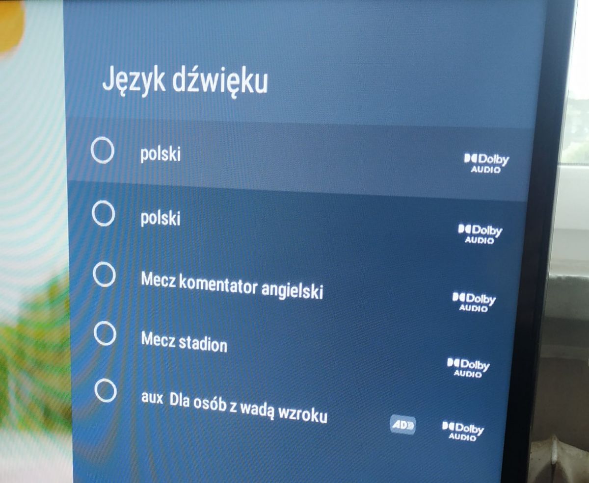

  • #16 21120188
    drof4444
    Poziom 5  
    Posty: 5
    Ocena: 7
    Menu wyboru języka dźwięku na ekranie telewizora JVC z różnymi opcjami.Tak to wygląda na JVC. Pierwsza i ostatnia opcja daje dźwięk, tyle że system nie trzyma tego ustawienia po zmiania kanału albo wyłączeniu - wybór znika. Nie wygląda to dobrze..
  • #17 21120200
    Indyczes
    Poziom 33  
    Posty: 3489
    Pomógł: 186
    Ocena: 272
    Tak samo u mnie.
