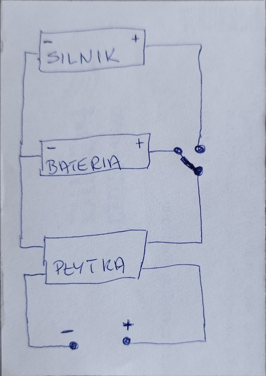

    Cześć,
    Mam odkurzacz przenośny zasilany 12 V (wewnątrz akumulator składający się z kilkunastu baterii) i chciałbym go zasilić z gniazda zapalniczki w samochodzie, ale chciałbym też pozostawić możliwość ładowania akumulatora.
    W związku z tym mam pytanie:
    Czy mogę użyć przełącznika tylko na przewodzie "+" który przełączałby pomiędzy zasilaniem silnika, a ładowaniem baterii, czy też konieczny jest również przełącznik na przewodzie "-"?

    Może zaczniesz od podania marki i modelu urządzenia, zamieścisz jakieś zdjęcia itd.

    Daj dwa przełączniki, będzie bezpieczniej.

    >>21119908Nie będę zaśmiecał serwera zdjęciami, bo marka nie ma nic do rzeczy. Istota problemu sprowadza się tylko do prostej kwestii czy bateria może być bezpośrednio podpięta pod "-" pracującego silnika.

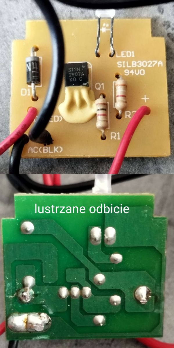

    Podałem informacje moim zdaniem zupełnie wystarczające do rozwiązania problemu.
    Odkurzacz Black&Decker tabliczki brak zasilanie 12V
    Źle narysowałem przełącznik, oczywiście przełącza on między zasilaniem a silnikiem.
    Muszę zrobić nowe gniazdo zasilania, najlepiej z drugim przełącznikiem ładowanie/zasilanie.
    Tablica elektroniczna odkurzacza z komponentami i okablowaniem. Schemat podłączenia odkurzacza Black & Decker
