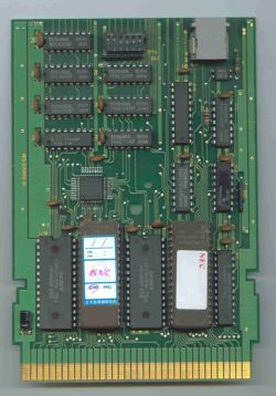

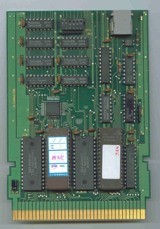

Od paru tygodni próbuję rozpracować sposób działania pewnego kartridża do NESa.
Niestety robię to na podstawie jedynego zdjęcia, które jest w internecie i to niezbyt dobrej jakości.
95% pracy mam już za sobą, został mi w zasadzie jedynie pewien najwazniejszy szczegół - dekoder adresowy, który aktywuje odpowiednie elementy w kartridżu (pamieć RAM, zatrzask, bufor, rejestr). Podejrzewam, że jest to realizowane przez poniższy układ.
Niestety nie potrafię odszyfrować, co aktywuje każdy z tych elementów (dekoder adresów). Tzn. wiem, w jakich obszarach pamieci te elementy muszą być aktywne:

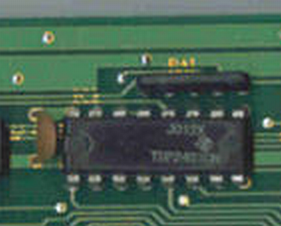

Realizowane jest to przez ten układ o nieczytelnych oznaczeniach, niestety nie mam pomysłu co to może być:
Na początku wydawało mi się, że jest to po prostu 74138, ale jak widać z tabelki, do dekodowania potrzeba A15, A14, A13, A12, A11, A10, zegara (M2) oraz linii RnW (zapis/odczyt). To 8 linii, a 74138 ma tylko 6 linii. A11/A10/Rnw się zmieniają więc te piny muszą byćjako A/B/C. Oprócz tego 74138 ma tylko jedno wejście aktywowane stanem wysokim (G1), a my potrzebujemy az 3 wejść tego typu (M2/A14/A12).
Myślałem tez, że może to układ 74139 ze sprytnie połączonymi dwoma połówkami, ale wtedy wejść jest jeszce mniej (pięć).
Reszta układów na płytce jest już `wykorzystana`, więc raczej nie ma możliwości że cos pominąłem. Chyba, że na dolnej stronie płytki byłby jakiś układ smd o którym nie wiem, ale to mało prawdopoobne. Albo jakaś druga miniaturowa bramka AND (jak ta w obudowie SOT23)
Bardziej by mnie więc skłąniało do tego, że to jakiś układ typu PAL, ale chyba układy PAL zaczynają sie od 20 nózek (DIP20).
Obudowa układu, chociaż nieczytelna, to jedak rózni sie od pozostałych scalaków na tej płytce - ma jakieś ciemniejsze tło. Logo to prawdopodobnie "TEXAS" instruments.
Tuż obok układu jest jakaś drabinka rezystorowa (4 rezystory), też nie mam pomysłu co miałaby "podciągać". Sugeruje jakby wyjścia tego nieznanego układu były typu otwarty kolektor i wymagały rezystorów.
Na wszystkich ukladach Texas Instrument jakie widzę w internecie, logo jest po lewej stronie - tutaj jest po prawej.
Spotkaliście się z jakimiś podobnym układem z takim zaczernionym tłem?
