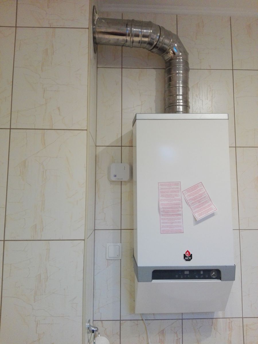

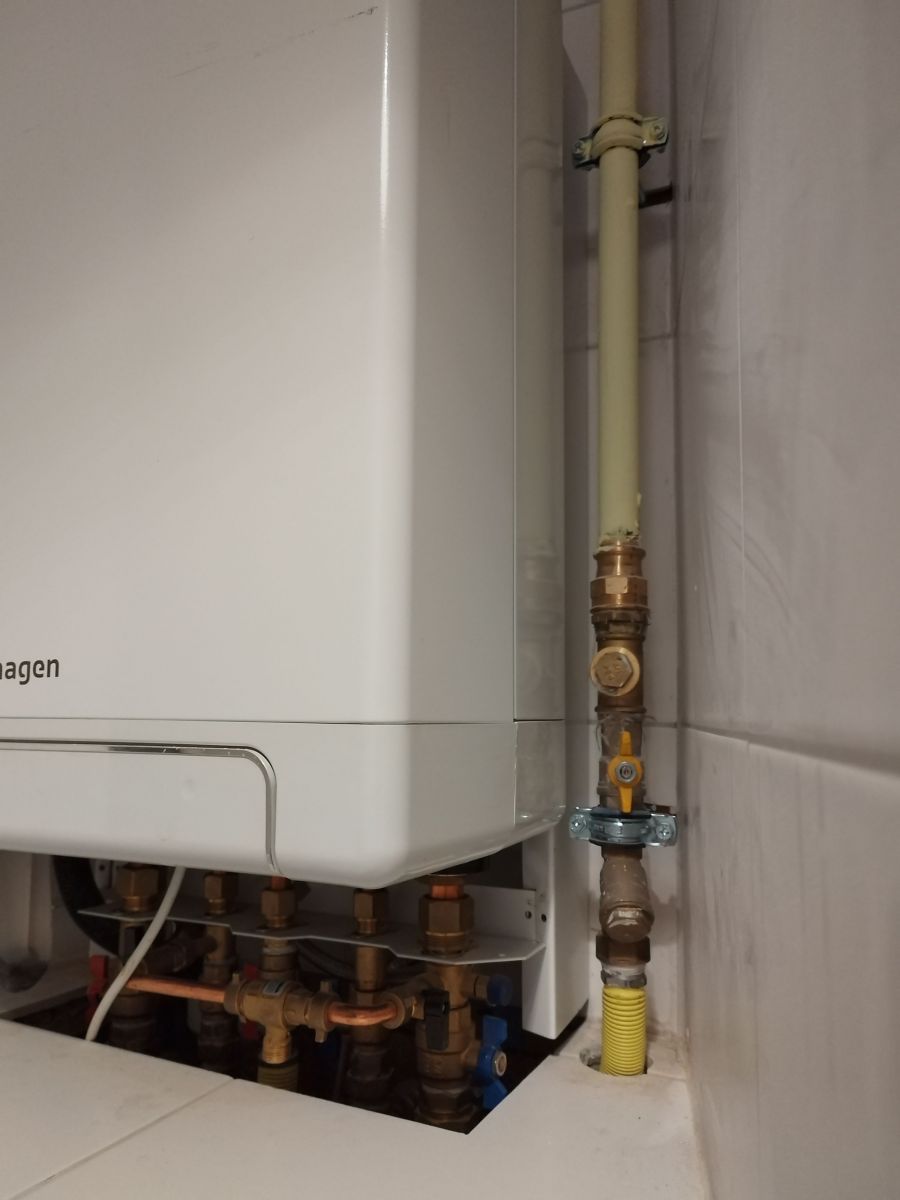

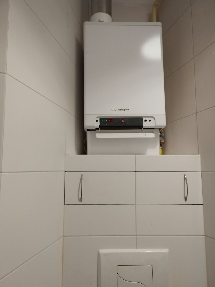

    Oto przykłady moich dzieł:
    Kocioł Thermagen zamontowany na ścianie w pomieszczeniu sanitarnym. Kocioł wiszący Thermagen z podłączeniami rur.
    Wiszący kocioł gazowy na ścianie wyłożonej płytkami ceramicznymi z podłączoną rurą spalinową.
    W przypadku tych kotłów, rozmiary są bardzo kompaktowe, a wszystkie potrzebne zawory przyłączeniowe schowane są za maskownicą. Tutaj naczynie przeponowe w przypadku Thermagena jest schowane za kotłem w specjalnej ramie montażowej. Natomiast w przypadku ACV jest wbudowane do środka obudowy.
    Co prawda w przypadku Thermagena, dodatkowo jest pod kotłem dodatkowy schowek w zabudowie stelaża, ale tam znajduje się po prostu wodomierz i główne przyłącze wody, które nie mieściły się już za maskownicą kotła oraz gniazdo zasilające kocioł.

    Te dwa kotły na zdjęciach to są produkty holenderskiej firmy Intergas jako dwa różne modele.
    Ten pierwszy jako Thermagen oznaczany jest jako model HRE, a ten na drugim zdjęciu w wersji ACV jako HR.
    Firma ACV ma w swojej ofercie zarówno wersje HR jak i HRE
    Thermagen sprzedaje tylko i wyłącznie wersje HRE oraz XTREME. Z tym, że oznaczenia Thermagena to odpowienio:
