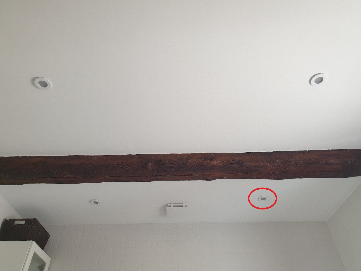

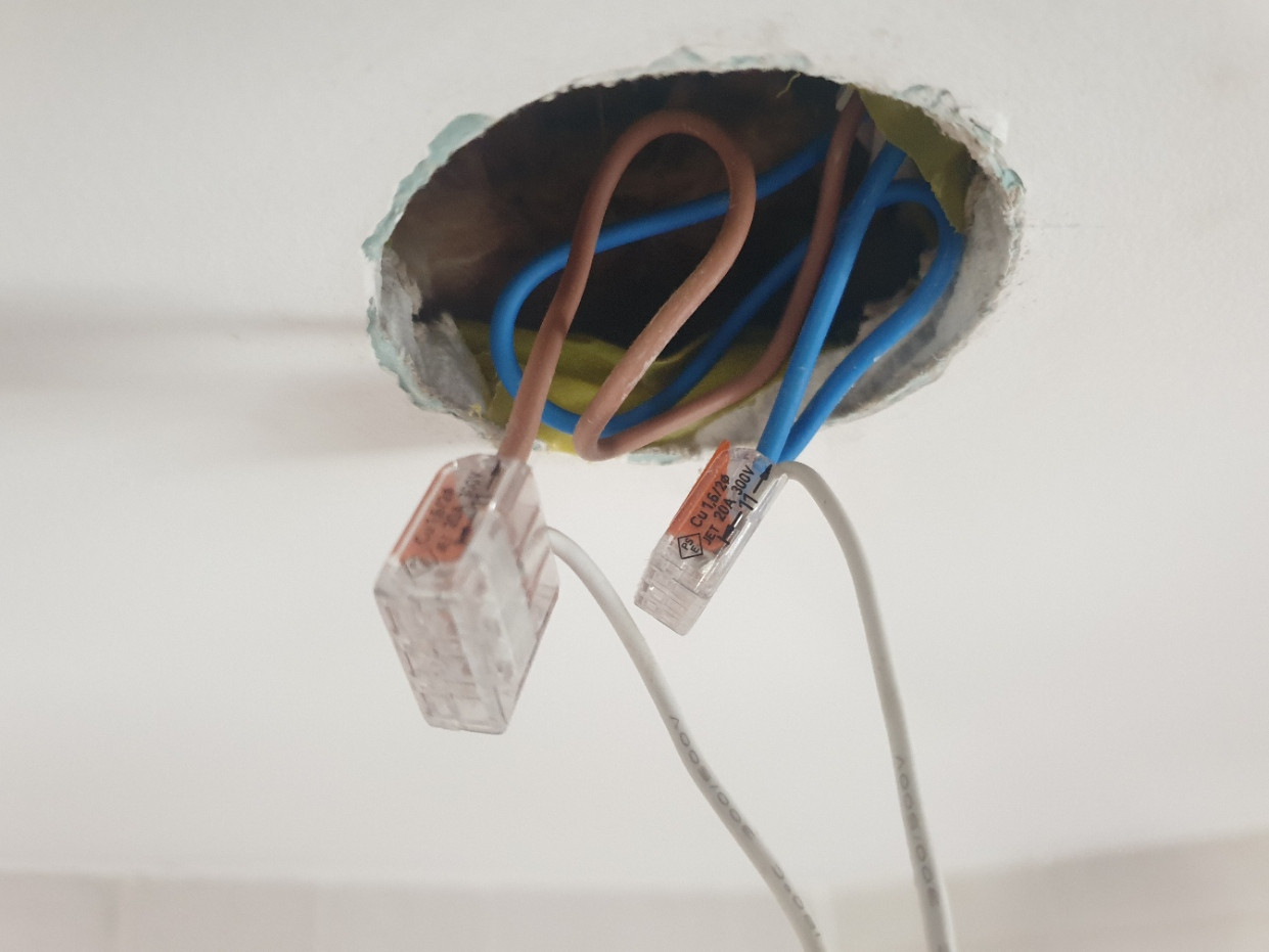

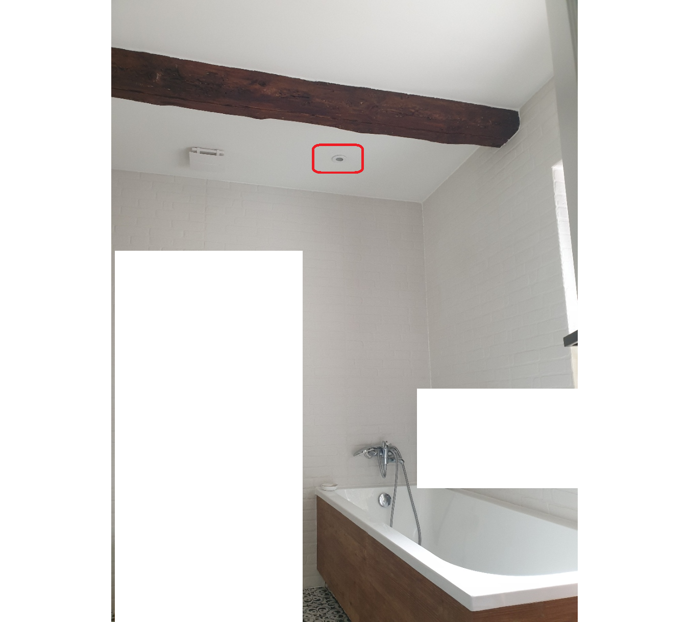

    Dzień dobry posiadam halogeny zamontowane w łazience tak jak na zdjęciu plus podłączony wentylator łazienkowy. Instalacja nowa w 2023 roku gruntowny remont domu. Prawy dolny halogen zakreślony w kółku czerwonym od dłuższego czasu mi się bardzo często wypala. Na początku tzn. w 2023 roku były zamontowane zwykłe oprawki halogenowe tak jak w całym domu i co jakiś czas co miesiąc lub częściej ta jedna żarówka się wypalała i dwa razy wypaliła się obok niej lewy dolny halogen. Halogen żarzył się i nawet po wyłączeniu świecił się słabo i w końcu całkowicie gasł. Sądziłem, że to może para wodna (wanna znajduje się bezpośrednio pod nim) podczas kąpieli się wytrąca i kumuluje się w tym miejscu i to ona powoduje problemy z halogenem. Zacząłem od wymiany wszystkich przyłączeniowych gniazd opraw ceramicznych i nic dalej to samo. W maju tego roku postanowiłem wymienić oprawy na IP44 i po dwóch tygodniach znowu ten sam problem żarówka się wypaliła. Zauważyłem natomiast, że czasami jak był włączony wentylator to wszystkie halogeny delikatnie mrugały, ale to rzadko się zdarza. Poniżej na zdjęciu nr 3 zamieściłem podłączenie tego wypalającego się halogenu. Proszę o podpowiedź w tej sprawie będę wdzięczny.
    To chyba nie jest halogen, albo z instalacją coś nie tak.

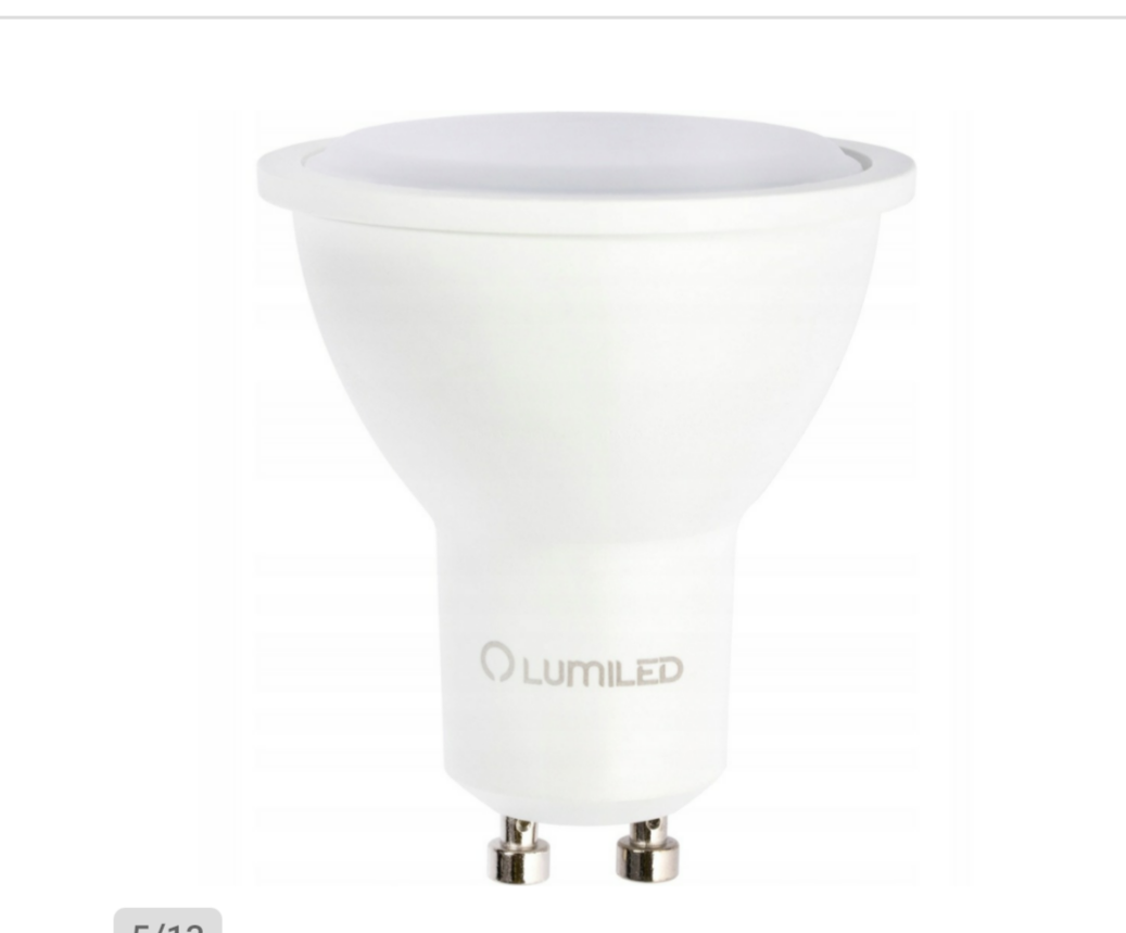

    To jest LED, nie halogen.
    #7 21133216
    bratHanki
    Posty: 5682
    Pomógł: 451
    Ocena: 1379
    Lumiled to budżetowe oświetlenie z Castoramy, ale o całkiem przyzwoitej jakości. Problem zaczyna się przy lampach GU10/230V o mocach powyżej 4W zamkniętych w skrzynkach lub przywalonych dociepleniem. Nie wytrzymują termicznie.
  • #9 21133221
    balonika3
    Posty: 10947
    Pomógł: 1303
    Ocena: 3661
    No właśnie ciepełko pod tym regipsem może je wykańczać.
    #11 21133243
    bratHanki
    Posty: 5682
    Pomógł: 451
    Ocena: 1379
    Jakiej mocy masz lampy i o jakiej temp. światła. Jeżeli mają 6-8W , 3000K to spokojnie możesz zamienić na 3-4 W , 4000 K. Będzie równie jasno. Weź te z mleczną płytką. Lepiej rozpraszają światło i dzięki temu jest wrażenie, że są o wiele jaśniejsze.
