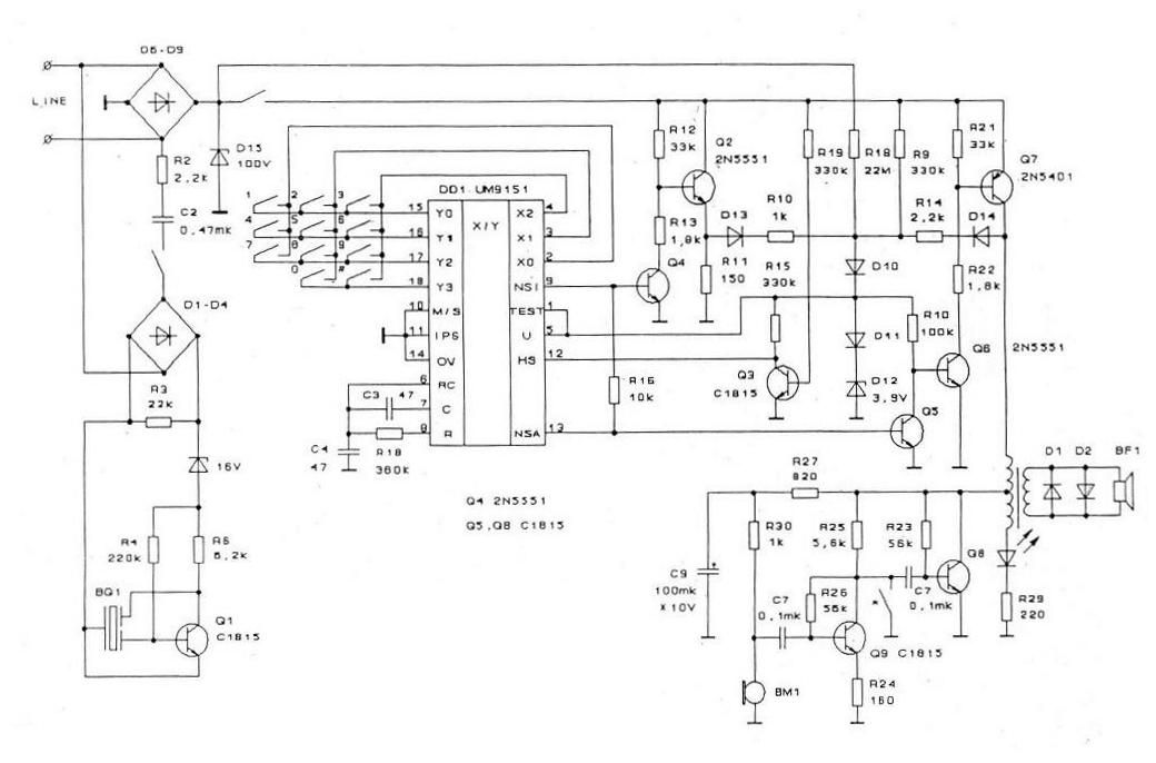

    Gdybyś chciał jednak mieć bardziej głośny dzwonek to jak pisałem wcześniej, mam na zbyciu gotowca z układem scalonym i dużym przetwornikiem piezo.
    dzwonki z buzzerem działają podobnie jak dzwonki w popularnych kiedyś tzw. Hong Kongach. Tam dzwonek był zrobiony na przetworniku piezo z trzema wyprowadzeniami (taki bez obudowy) i na jednym tranzystorze. Coś w stylu tego na poniższym schemacie.
    Jak podłączyć zewnętrzny dzwonek mechaniczny ze starego telefonu do linii telefonicznej?
