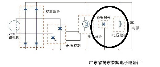

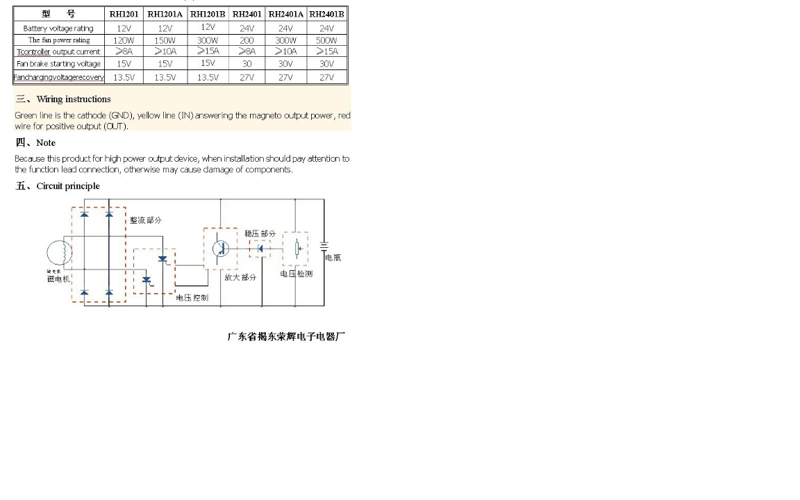

    Turbina M300, która jest bardzo podobna do Rutland 504 ma wbudowany prosty kontroler tj prostownik + ogranicznik napięcia/obrotów. Schemat poniżej:
    Schemat obwodu elektrycznego z opisem komponentów i tabelą techniczną.
    Ponieważ jedna i druga turbina dają napięcie wyprostowane można przyjąć że Rutland ten kontroler ma i dodawanie kolejnego jest bezcelowe.
    Poza tym wiadomo że w pewnym dosyć szerokim zakresie napięcie wyjściowe jak i moc wyjściowa są proporcjonalne do obrotów stąd należy drążyć do tego aby obroty nie przysiadały przez nadmierne obciążenie. Tak jak ktoś słusznie napisał przetwornica step-up ustawiona na 8V zdusi turbinę. Podłączenie wprost do aku pozwoli na rozpędzenie się turbiny bo do 12 .. 13V nie będzie obciążana.
    Odnośnie zastąpienia oryginalnego sterownika to brakować będzie ładowania z PV, ale to załatwi popularny kontroler PV podłączony równolegle z turbiną. Przy okazji taki sterownik ma wyjście 10 ... 40A z zab. zwarciowym i przed nadmiernym rozładowaniem aku

    I kolejny przykład oszustwa chińczyka. Załącznik , w kółeczko zaznaczyłem, po co ten potencjometr równolegle do akumulatora ?
    Zakres pracy turbiny Rutland 504 jest w większości poniżej 12 V to jak przez potencjometr ładować akumulator? Takie cuda to tylko u chińczyka a MichałS to co chińskie łyka jak pelikan rybę. A chińczyk tylko się cieszy, że u nas ... i kupują taki chiński chłam.

    @witekem To schemat blokowy a nie ideowy, potencjometr oznacza układ pomiar napięcia akumulatora oraz ustawianie napięcia referencyjnego.
    A gdzie to widzisz? To regulator tzw. stratny, stosowany często dla prądnic z magnesami stałymi.

    Czy Ty naprawdę nie rozróżniasz schematu blokowego/funkcjonalnego od ideowego? To do szkoły!
    witekem napisał:
    czyli u chińczyka potencjometr oznacza układ pomiar napięcia akumulatora
    Ogólnie symbol potencjometru jest często stosowany na schematach blokowych gdzie oznacza blok pomiarowo-regulacyjny.
