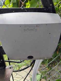

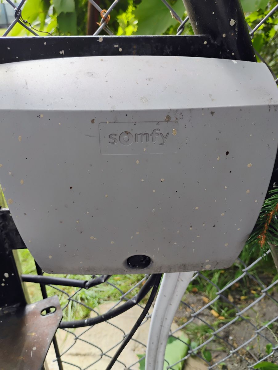

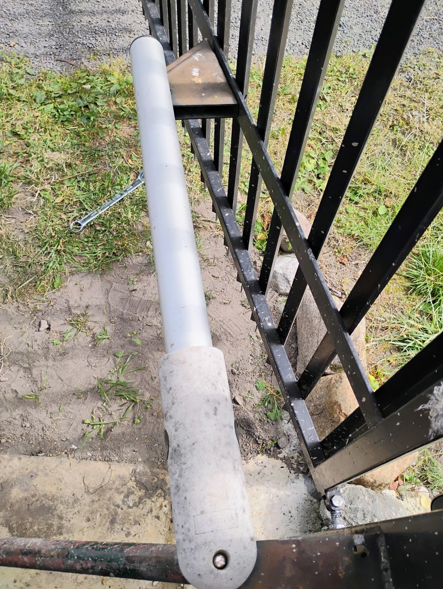

    Napęd Somfy zamontowany na ogrodzeniu. Napęd bramy z wygiętymi mocowaniami siłownika Witam. Zobacz załączniki. Napęd nie jest nowy, ale do tego czasu działał dobrze, do czasu aż zaczepiłem kosiarką i wygiąłem mocowania siłownika. Teraz działa, ale nie można jej ustawić, żeby się zamykała, tak jak widać na filmiku. Trzeba od nowa zaprogramować, czy co można zrobić?

    Wyprostować.

    Punkt "Uruchomienie przyuczenia toru przesuwania skrzydeł".
    Instrukcja w załączniku.

    buszyl33 napisał:
    Wyprostować.
    Wyprostowane
