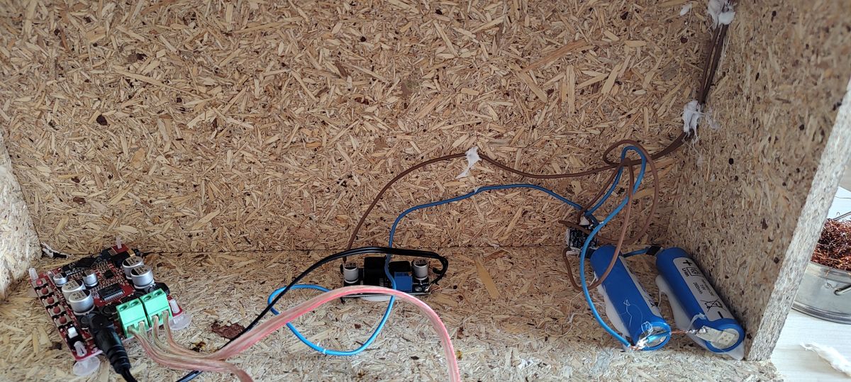

    Witam, zmontowałem głośnik Bluetooth, i w zasadzie wszystko działa tylko, gdy zwiększę głośność to wtedy głośniki bardzo piszczą i zniekształcają dźwięk. Wzmacniacz z Bluetooth Moduł Wzmacniacza Bluetooth V 4.0 TDA7492P 2 x 25W Stereo,
    Przetwornica DC step-up step-down XL6009 ARDUINO, ładowarka Moduł ładowarki ogniw litowo-jonowych oraz litowo-polimerowych 1S 4.2V z wejściem USB-C opartym na układzie TP4056. A i głośniki Głośnik średniotonowy 5'' Dibeisi 8 Ohm 40W
    Impedancja: 8 Ohm
    Średnica: 5" (12,5 cm)
    Moc maksymalna: 40 W
    Moc RMS: 20 W
    Efektywność: 91 dB (1 W/1 m)
    Pasmo przenoszenia: 500 Hz - 10 kHz

    Pokaż jak masz to połączone.
    Napięcie mierzone w czasie pracy?

    Tak to wygląda, zmieniłem 2 ustawienia na wzmacniaczu i jakoś gra, ale trzeszczy na max głośności, chyba te głośniki po prostu do D....? Wnętrze głośnika z widocznymi komponentami elektronicznymi i przewodami.
