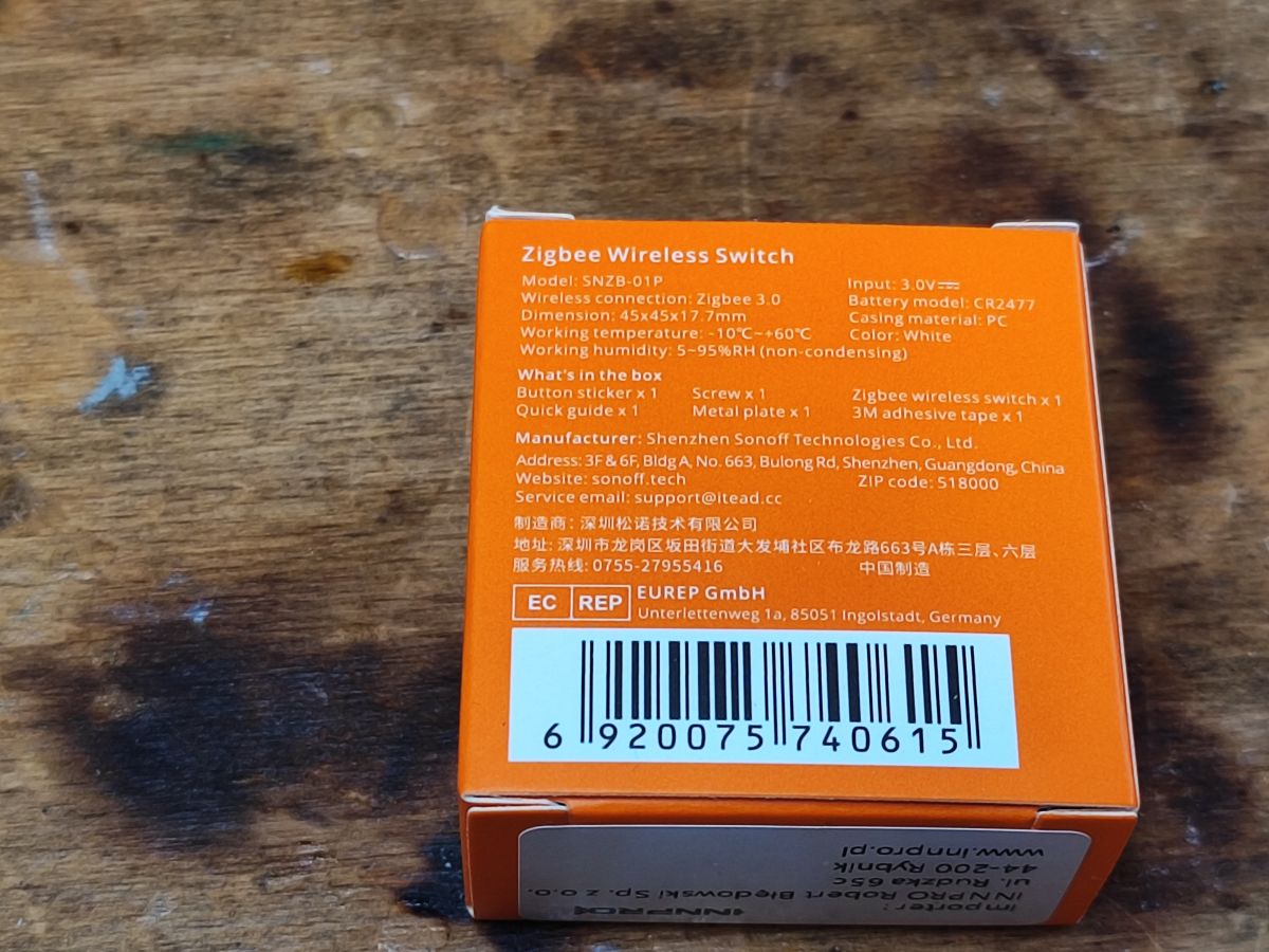

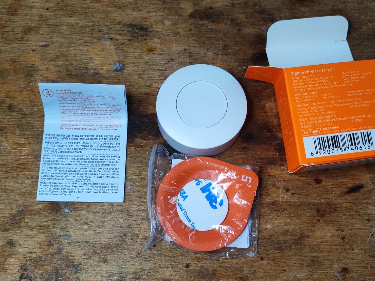

    SNZB-01P jest dość tani, można go kupić za raptem około 30 zł. Zobaczmy, co otrzymujemy w zestawie:
    Pomarańczowe pudełko Sonoff SNZB-01P z opisem produktu Zestaw przycisku Sonoff SNZB-01P z instrukcją i akcesoriami
    Wymiary włącznika: 45 x 45 x 17.7mm, waga 27.7g

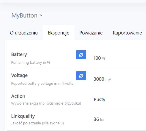

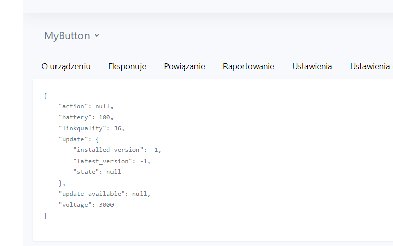

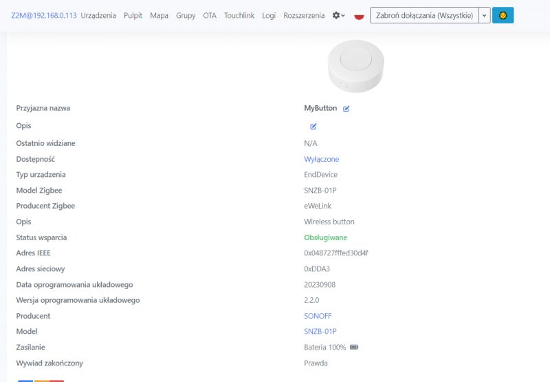

    Parujemy z HA tak samo jakbyśmy robili to z bramką producenta - w panelu pojawia się nowe urządzenie:
    Interfejs MyButton w Home Assistant raportujący stan urządzenia
    Zrzut ekranu interfejsu użytkownika z informacjami o urządzeniu MyButton
    Ekran pokazujący informacje o urządzeniu Sonoff SNZB-01P w panelu Home Assistant.
    Urządzenie raportuje tzw. "akcję" (stan przycisku) oraz stan baterii. Dzięki temu będziemy wiedzieć, kiedy pora wymienić ją na nową.

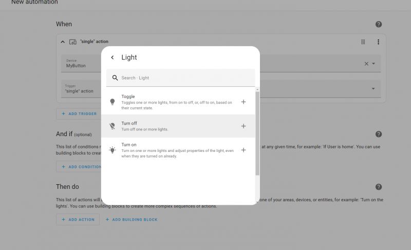

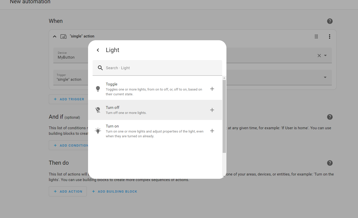

    Potem wybieramy co chcemy wtedy wykonać:
    Interfejs tworzenia automatyzacji w Home Assistant z opcją sterowania światłem.

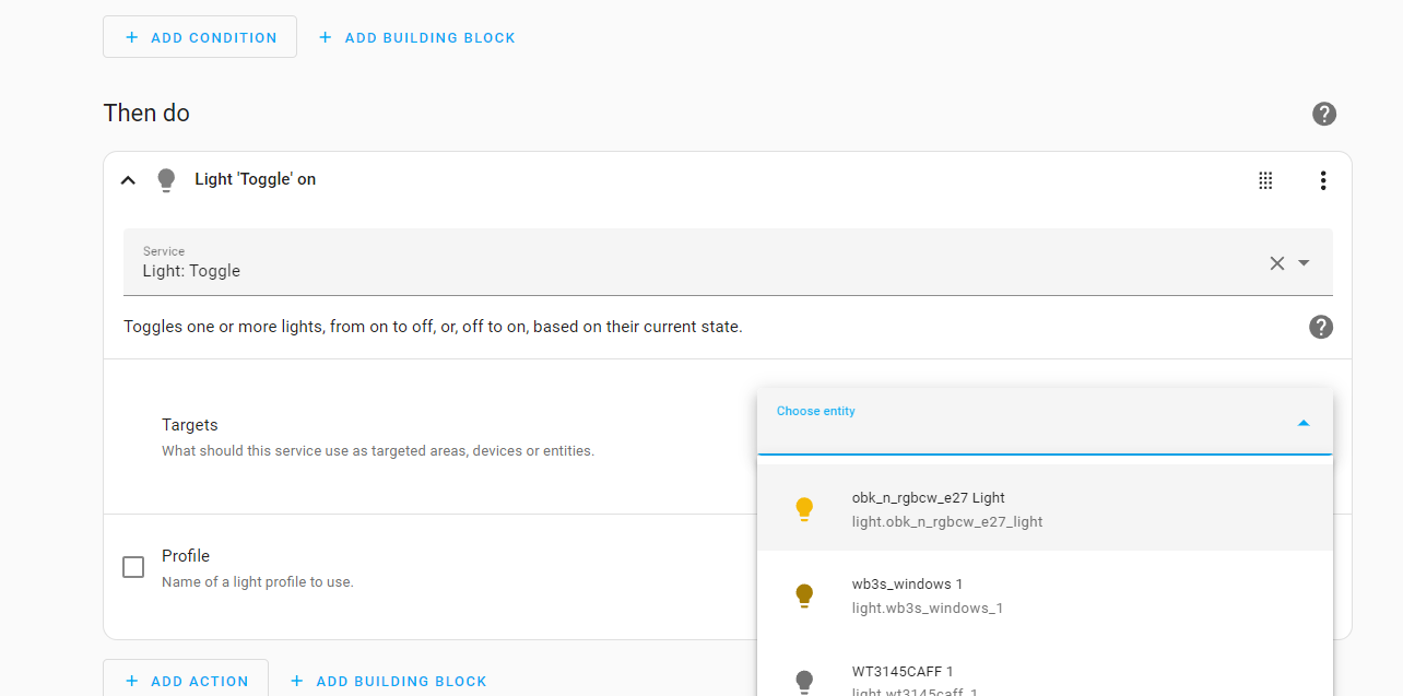

    W przypadku włączenia światła, wybieramy jedno (lub wiele) z dostępnych świateł:
    Interfejs Home Assistant do konfiguracji automatyzacji oświetlenia.
    Światła też można wybierać pokojami i grupami.

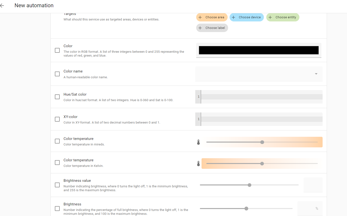

    Można też dowolnie wybierać ustawienia światła - poziom jasności, temperaturę bieli, barwę RGB, itd:
    Interfejs tworzenia nowej automatyzacji w Home Assistant z wieloma opcjami. Zrzut ekranu panelu ustawień automatyzacji oświetlenia w Home Assistant

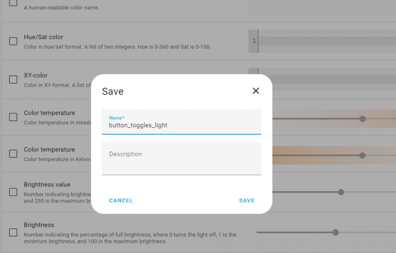

    Potem możemy nazwać i zapisać naszą automatyzację:
    Przycisk „SAVE” w aplikacji Home Assistant Okno dialogowe ustawień automatyzacji w Home Assistant.

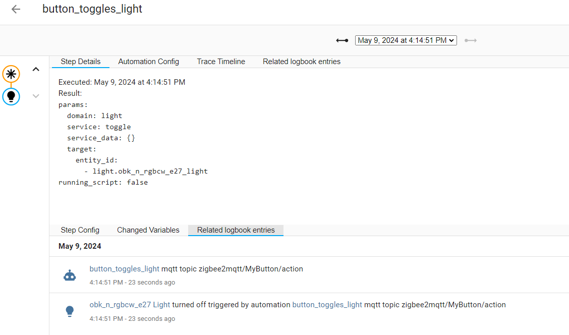

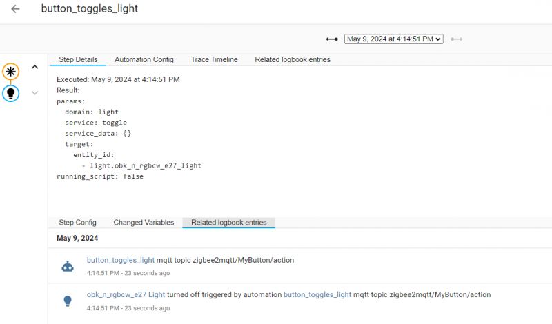

    Testujemy:
    Oczywiście uruchomienie automatyzacji zostawia ślad w logu, więc w razie problemów możemy łatwo diagnozować co poszło nie tak:
    Zrzut ekranu pokazujący szczegóły automatyzacji w Home Assistant, wyzwalającej wyłączenie światła.

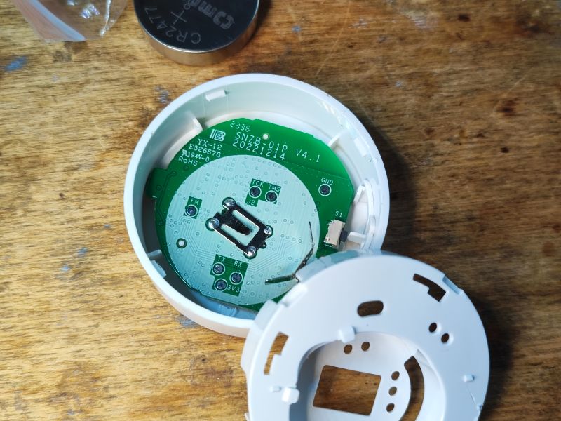

    Wnętrze Sonoff SNZB-01P
    Tu można by zakończyć, bo wszystko działa, ale niepisaną zasadą jest jeszcze sprawdzenie wnętrza.
    Podważamy plastikową obudowę (trzyma się to na zaczepy):
    Wnętrze urządzenia Sonoff SNZB-01P z widoczną baterią CR2477 Wnętrze przycisku Sonoff SNZB-01P na tle drewnianego blatu.

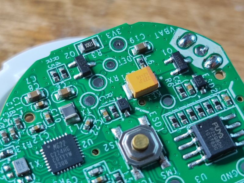

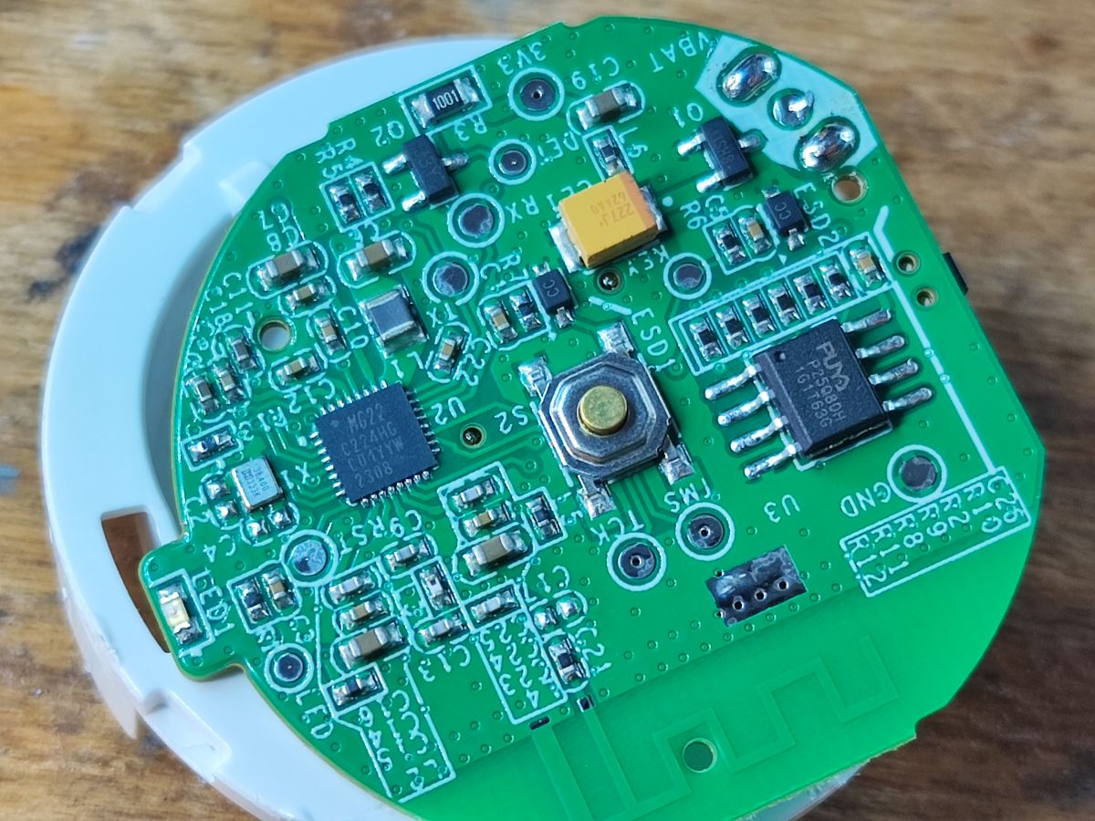

    Z jednej strony na PCB prawie nic nie ma, a na drugiej?
    Wnętrze przycisku Sonoff SNZB-01P z widocznymi komponentami na płytce drukowanej
    Zasilanie zdaje się być podłączone bezpośrednio do elektroniki. Nie widzę tu chyba przetwornicy.
    Za komunikację odpowiada C224HG (wygląda na to, że to EFR32MG22) oraz o dziwo jest też kość pamięci Flash - Puya P25Q80H.
    Płytka PCB wewnątrz Sonoff SNZB-01P z widocznymi układami scalonymi. Zdjęcie pokazuje wnętrze urządzenia Sonoff SNZB-01P z widoczną płytką PCB i komponentami elektronicznymi. Zbliżenie na płytkę drukowaną Sonoff SNZB-01P z widocznymi elementami elektronicznymi.
