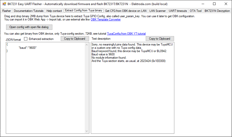

Ok, ale w którym momencie utknąłeś?
1. czy wykonałeś fabryczną kopię zapasową 2 MB?
2. czy próbowałeś przechwycić ruch UART (zasilając go z bezpiecznego źródła zasilania, a nie z sieci)?
3. alternatywnie, czy próbowałeś flashować OBK i uruchamiać sterownik TuyaMCU, aby sprawdzić, czy są widoczne bicie serca przy którymkolwiek z typowych szybkości transmisji TuyaMCU?
GreedyMagnetometer napisał: Schemat działania jest następujący: mikroukład M3-DSR751. Jest to jakiś kontroler sterujący sterownikami PWM drogą radiową za pomocą pilota, a moduł CB-2S jest dodatkiem do sterowania przez WiFi, bo są wersje tego sterownika LED bez CB-2S.
To klasyczny pomysł TuyaMCU. W ten sposób często powstają urządzenia TuyaMCU. Te same urządzenia są również sprzedawane bez modułu WiFi.
