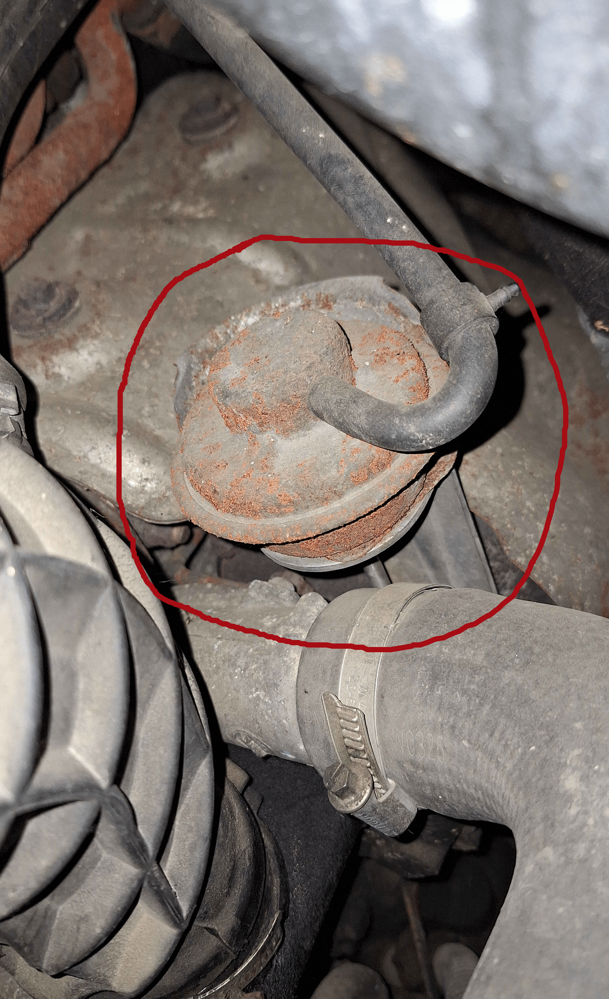

    W Renault Mascott 3.0 DXI mam problem, mianowicie coś "gwiżdże" przy dodawaniu gazu, prawdopodobnie ta część pokazana na zdjęciu. Mam pytanie co to jest za część i do czego służy. Pozdrawiam

    Nie gwizda, tylko gwiżdże. To jakiś regulator/siłownik pod- lub nadciśnieniowy. Sądząc po wyglądzie, mógł się rozpaść w środku i stracił szczelność. Zdejmij i zaślep ten wężyk i zobaczysz, czy ucichnie.
