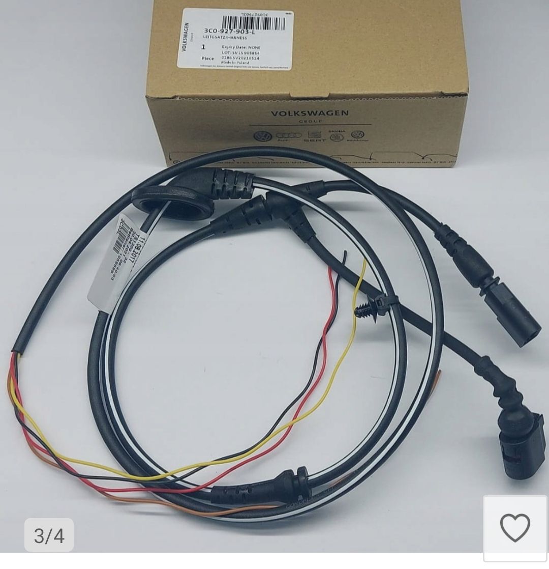

  • #22 21349571
    aro383
    Poziom 8  
    Posty: 51
    Ocena: 9
    Tak to wygląda
    Wiązka kabli samochodowych przed pudełkiem Volkswagen.
  • #23 21350362
    Mastertech
    Poziom 30  
    Posty: 1836
    Pomógł: 108
    Ocena: 381
    Tu nie widać ile konektorów jest włożone do wtyczki klocka.
    No dobra, a zobacz na klocku, jaki tak masz wtyk, ile przewodów wychodzi z klocka ?
    W grupie VAG hamulce klasyfikuje się wg PR, ja w swoim pamiętam że miałem PR=1ZA i klocek miał jeden przewód.
