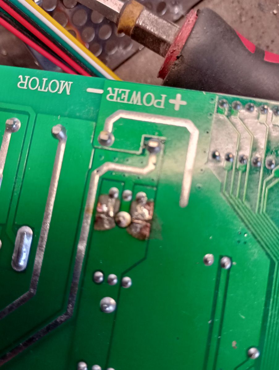

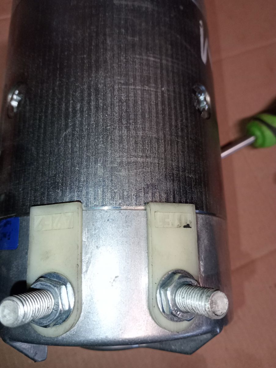

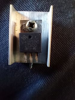

Jestem w trakcie budowy silnika zaburtowego na bazie spalinowego mam silnik 12/24V ok 1,7KW.
Zakupiłem regulator obrotów max 60A ale po ok 5 minutach na ok ¾ mocy dość mocno się grzał i postanowiłem go sprawdzić na dłużej na 30 % mocy w warunkach garażowych czy wytrzyma te minimum 30 minut.

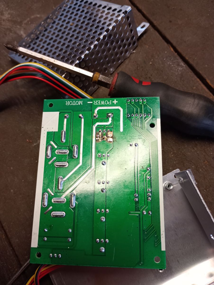

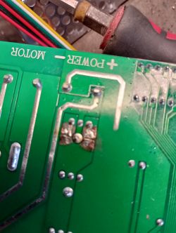

Silnik był w imadle, a regulator był tylko na podwyższeniu bez żadnego dodatkowego chłodzenia i niestety wytrzymał tylko ok 20 minut i nagle silnik się zatrzymał, a z regulatora poszedł mały dymek.

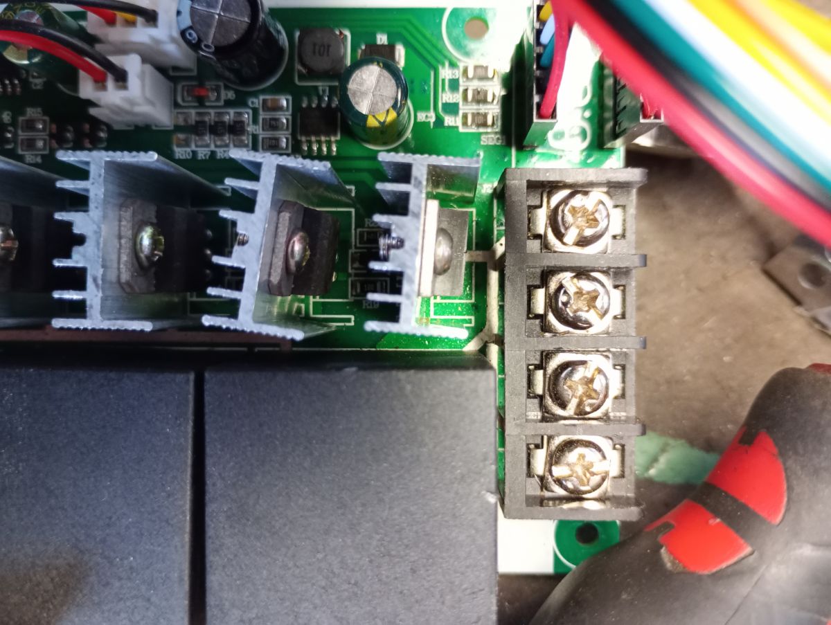

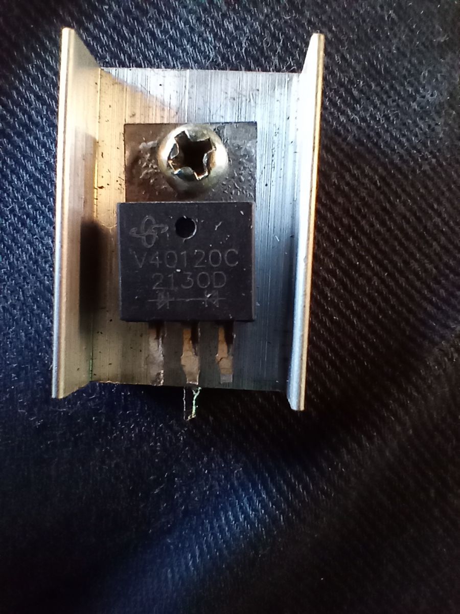

Rozebrałem i okazało się że przepaliła się dioda schottky'ego i tu pytanie jakie diody zamówić żeby były mocniejsze lub czy ktoś ma namiar na solidny regulator obrotów.
Oznaczenie diody:
V40120C
2130D
