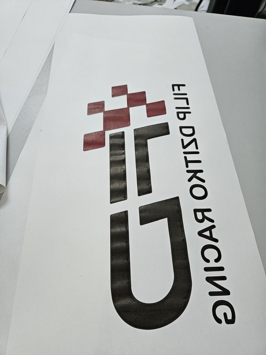

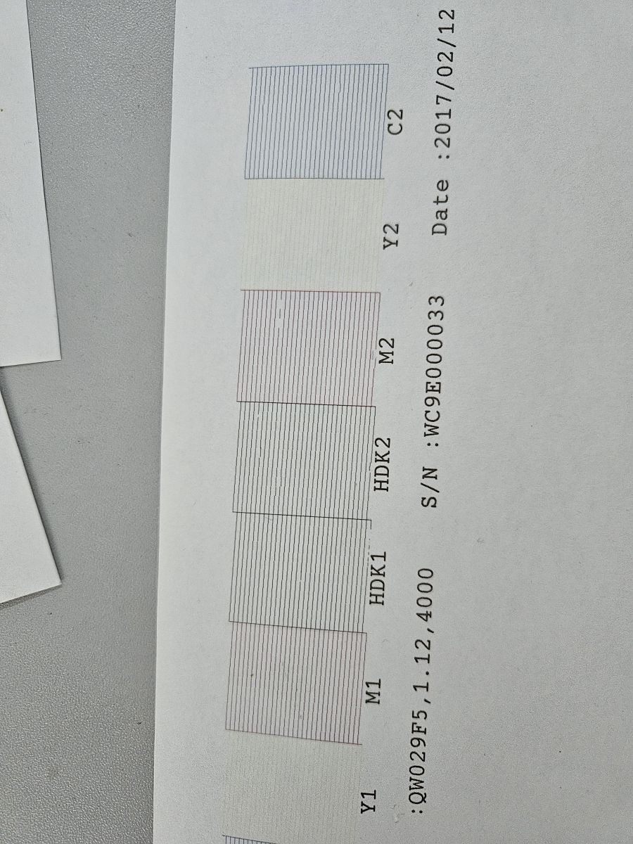

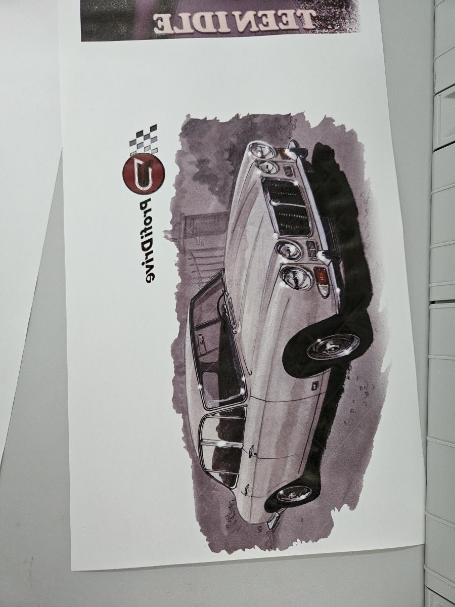

    Wydrukowany projekt logo z rozlaną farbą na papierze. Ilustracja samochodu z rozmazanym nadrukiem. Wydrukowana strona testowa z kolorowymi liniami i czarnym tekstem.
    Test wygląda OK, a nadruk zawalony tuszem.
