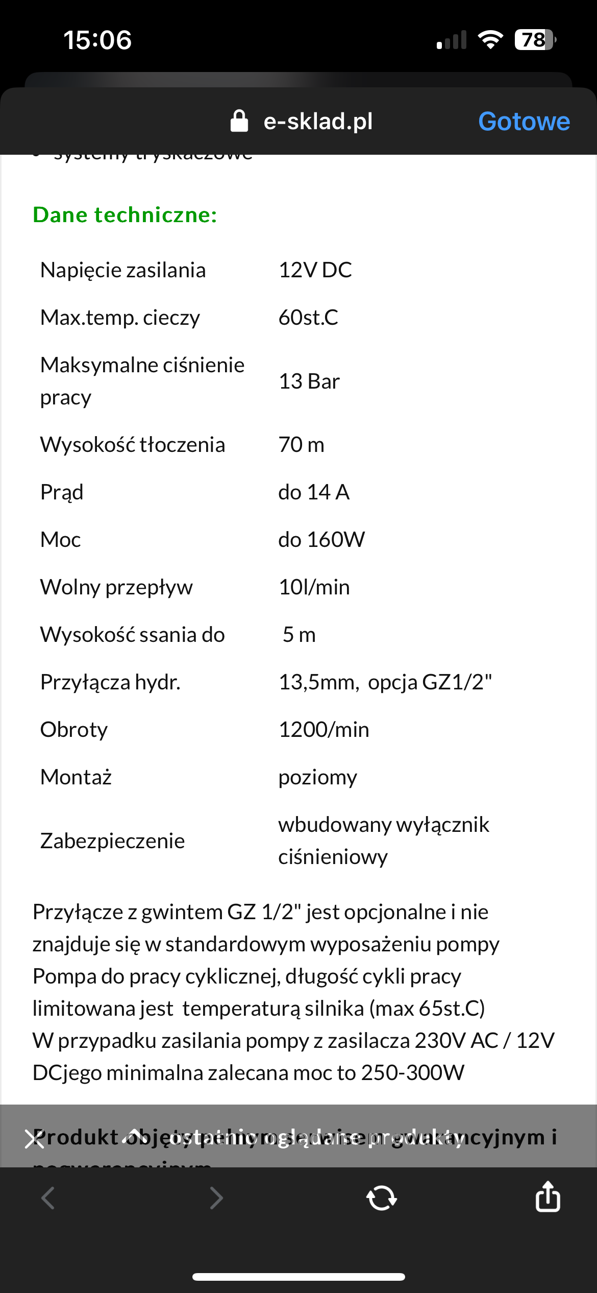

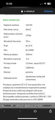

    Proszę serdecznie o poradę na temat źródła zasilania do pompy, jaką kupiłem niedawno. Ma ona w charakterystyce podane maks. ciśnienie wynoszące 13,5 bar (przy 13 wyłącznik ciśnieniowy zadziała); napięcie zasilania 12 V=; prąd do 14 A; moc do 160 W i wolny przepływ wody to 10 l/min. Jest w niej informacja, że w przypadku zasilania pompy zasilaczem 230 V~/12 V= jego minimalna zalecana moc to 250-300 W.
    Pompa będzie pracować wraz z ciągnikiem C-360, gdzie mamy 2× akumulatory po 6 V, czyli 12 V. Problem polega na tym, że jak go podpiąłem do akumulatora z auta 12 V, to słabiutko działał (wydawało się, że to nie jest pełna moc) - zaryzykowałem i podłączyłem do 2 akumulatorów tworzących łącznie 24 V, no i ładnie ciśnienie zbudował (okazuje się, że takie napięcie może pompę spalić - tak powiedzieli w autoryzowanym oddziale pompy Fotton). Co musiałbym przerobić/dokupić/podłączyć, aby ta pompa mogła być używana razem z ciągnikiem?
    Zrzut ekranu z danymi technicznymi pompy wraz z opisem parametrów.

    Zmierzyłeś parametry? Jeśli dla zasilania 12 V są niegodne z deklaracją producenta, to zareklamuj.
    Wysokość tłoczenia to sposób podawania ciśnienia, jakie może wytworzyć pompa, 70 m to 7 bar, a maksymalne ciśnienie pracy 13 bar, coś tu się nie zgadza. Zapytaj "producenta", jak definiują parametry.
    Ta sama pompa w Chinach nazywa się FL-200; z danych technicznych wynika, że powinna wytworzyć 13,8 bar, (200 psi) - może sprzedali ci nie tę wersję.

    Masz ponad 1 V spadku napięcia na przewodach. To po pierwsze. A po drugie po silniczku 160 W tobym się wiele nie spodziewał. Raczej pompka pracuje prawidłowo, tylko parametry podane są z kosmosu.

    Bo napięcie na akumulatorze spada pod obciążeniem 14 A. Zmierz napięcie na samej pompie.
