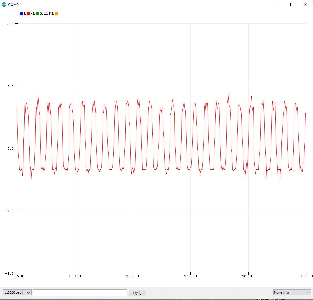

    Usiłuję właśnie zrobić (w zasadzie napisać) watomierz na bazie Arduino i przekładnika prądowego.
    Poczytałem różne przykłady, zdecydowałem się na szybkie sumowanie odczytanych wartości napięcia na przekładniku.
    Przekładnik (2000x) jest obciążony rezystorem 220 Ohm (z braku 200), co powinno dać interesujący mnie zakres pomiarowy.
    Kod niby działa, mierząc prąd pobierany przez lutownicę transformatorową czy halogen 150 W.
    Natomiast kompletnie wykłada się na suszarce do włosów :) Wiem, że suszarka w niższych trybach pobiera zasilanie, prostując napięcie etc., czym wprowadza zamieszanie...
    Pomiary weryfikuję dwoma licznikami - jeden to popularny "watomierz" wkładany w gniazdo, drugi to chiński watomierz WiFi z przekładnikiem prądowym.
    Oba pokazują prawie identyczne wyniki, można przyjąć, że poprawne...
    Natomiast mój układ / kod kompletnie wykłada się na suszarce - pokazuje zdecydowanie zaniżone wyniki.
    Układ wygląda banalnie - dzielnik napięcia, żeby otrzymać 2.5 V, do niego podłączony przekładnik zbocznikowany rezystorem. Drugi przewód od przekładnika do wejścia analogowego Arduino. Kod wygląda jak poniżej.
    W czym leży problem? Czy to kwestia przekładnika i trzeba do niego jakiś układ kondycjonujący, czy błąd w moim kodzie???
    Będę wdzięczny za podpowiedź...

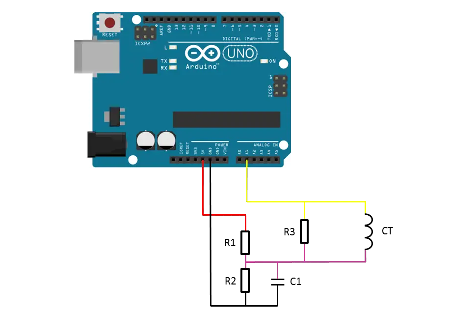

    Ocena: 219
    Wstaw schemat
  • #3 21178672
  • #4 21178711
    StandardUserName
    Poziom 5  
    Posty: 25
    Naprawdę nie wiem, co tu za schemat rysować :) Układ jest dokładnie taki jak tu, tylko procesor to Mega 2560"
    http://www.the-diy-life.com/simple-arduino-home-energy-meter/
    Przekładnik to DL-CT03C 2000-1, ale to chyba ślepy trop - próbowałem z przekładnikiem z tego chińskiego miernika, który poprawnie mierzy, i efekt jest taki sam - lutownica i halogen ok, suszarka - wyniki od czapy...

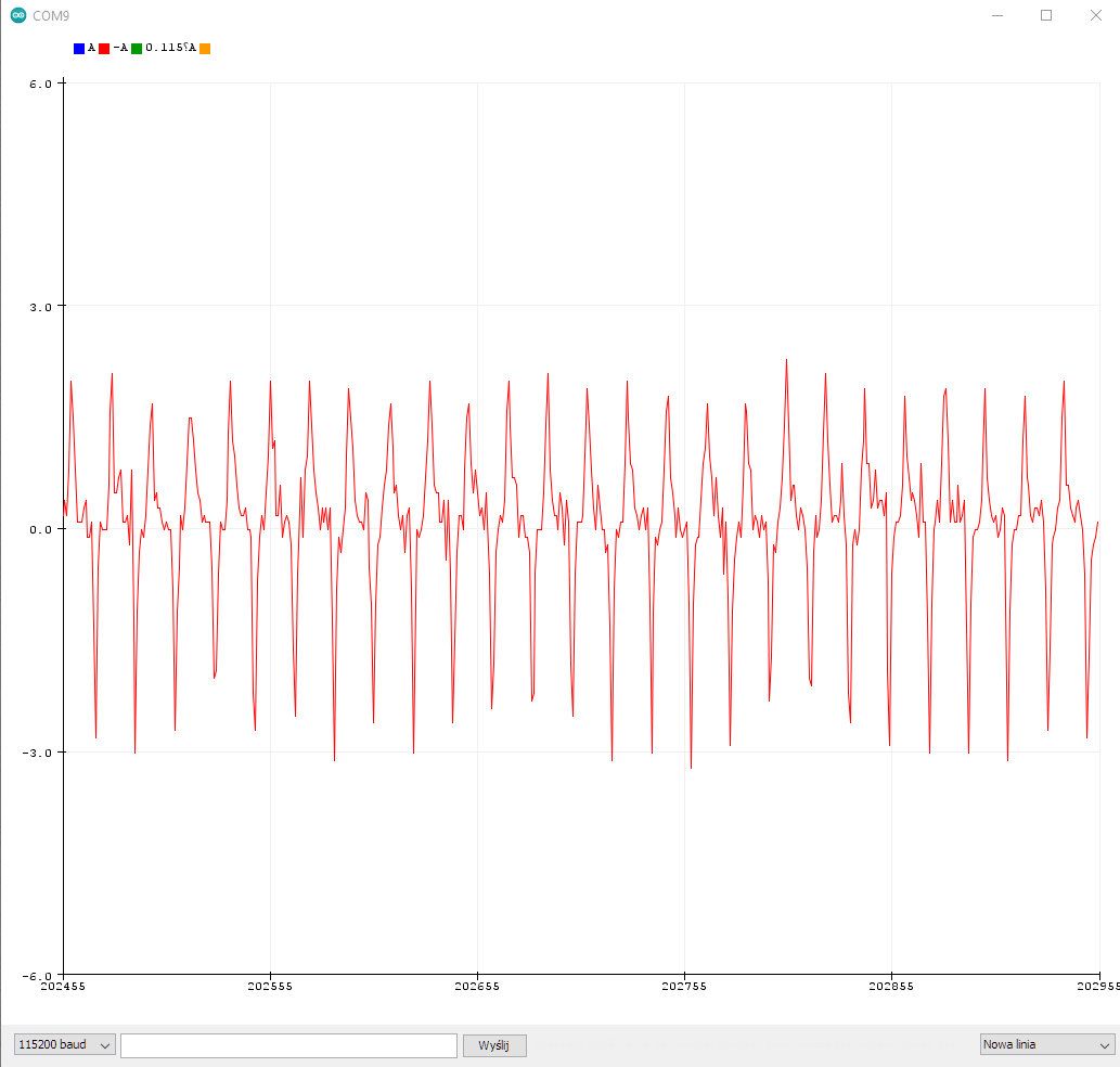

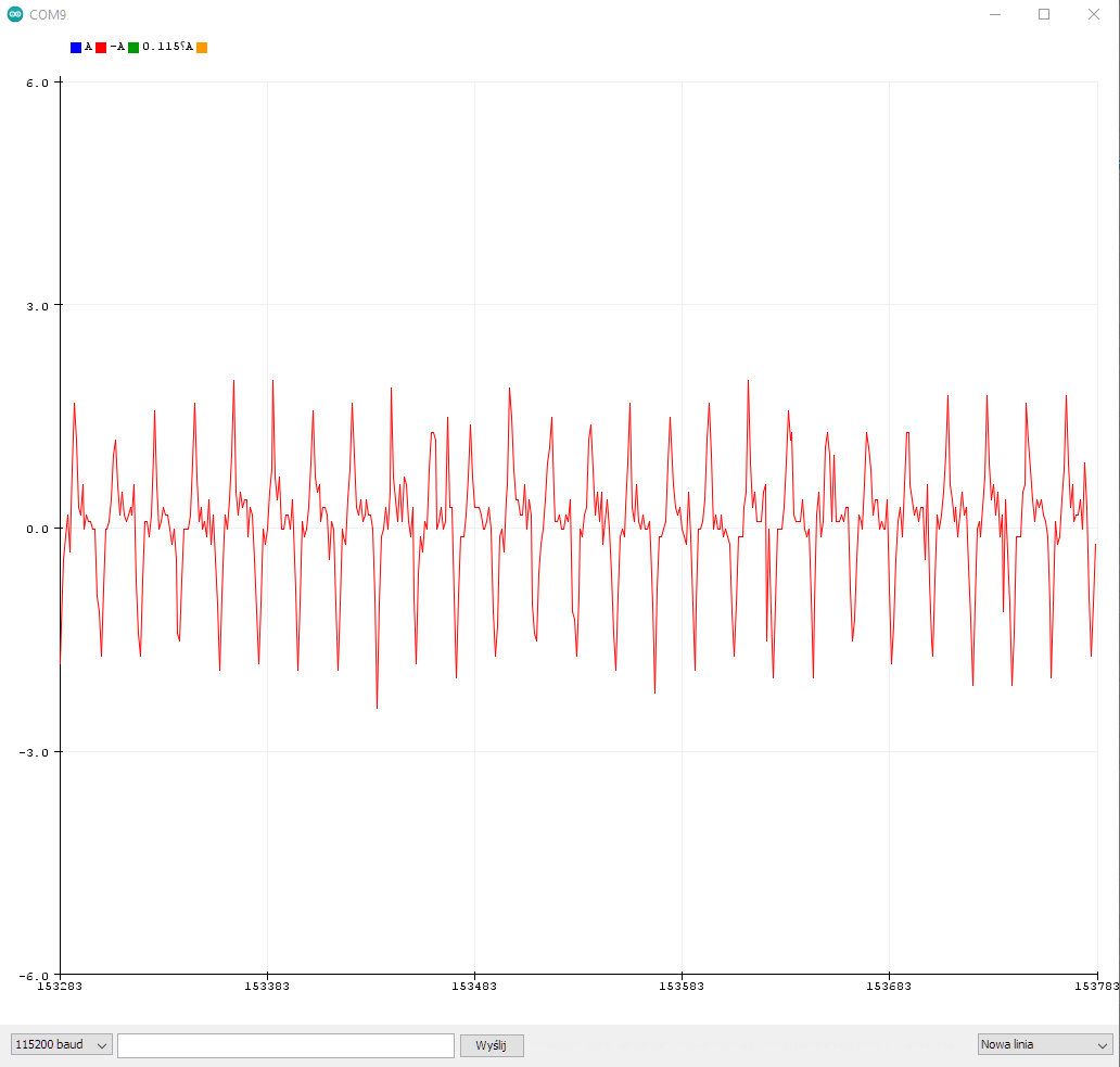

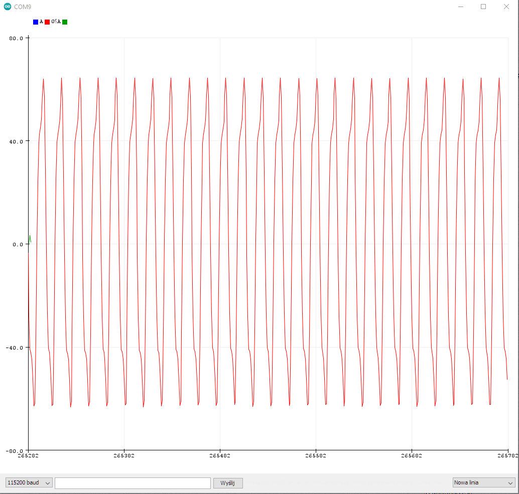

    No ale ja na razie mam problem z pomiarem prądów < 5A :(

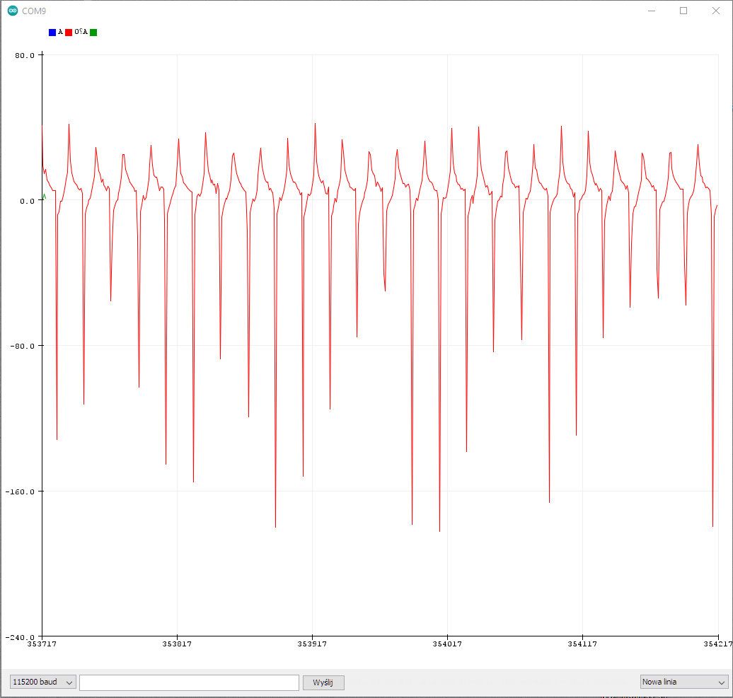

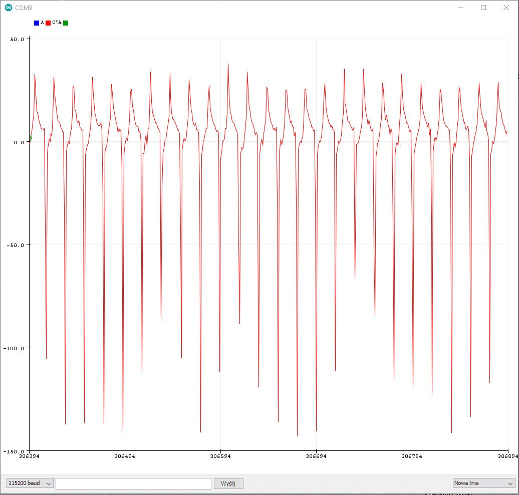

    Poniżej "oscyloskopy" z pomiarów:
    lutownica:
    Wykres oscyloskopu z pomiarem prądu dla lutownicy.
    suszarka silnik na 1 biegu plus grzałka na 1 biegu:
    Wykres oscyloskopowy pokazujący przebieg prądu dla lutownicy.
    suszarka silnik na 1 biegu plus grzałka na 2 biegu:
    Wykres oscyloskopowy przedstawiający pomiar prądu dla halogenu i lutownicy.
    suszarka silnik na 1 biegu plus grzałka na 3 biegu:
    Wykres oscyloskopowy prądu dla ustawienia lutownicy na halogenie.
    halogen lutownica:
    Wykres oscyloskopowy przedstawiający przebieg prądu używany przy halogenie i lutownicy.

    Z przekładnika uzyskujesz prąd zmienny. W jaki sposób go mierzysz ?
  • #11 21178863
    StandardUserName
    Poziom 5  
    Posty: 25
    >>21178861
    Nie mierzę prądu zmiennego, tylko napięcie na rezystorze bocznikowym.
    Przynajmniej próbuję ;)
  • #12 21178868
    TvWidget
    Posty: 4420
    Pomógł: 472
    Ocena: 697
    To w jaki sposób mierzysz zmienne napięcie ?
  • #13 21178871
    StandardUserName
    Poziom 5  
    Posty: 25
    Wejściem analogowym procesora Atmega 2560, czyli przetwornikiem...
  • #14 21178874
  • #15 21178881
    TvWidget
    Posty: 4420
    Pomógł: 472
    Ocena: 697
    Co jest na osi pionowej w przedstawionych wykresach ? Są tam np. wartości +8 i -8.
  • #16 21178885
    StandardUserName
    Poziom 5  
    Posty: 25
    Wartości, jakie zwraca Arduino. Zakres to +-512, czyli tu, jak widać, mało co zwraca ;)
  • #17 21178889
    TvWidget
    Posty: 4420
    Pomógł: 472
    Ocena: 697
    To w jaki sposób uzyskałeś taki złożony wykres, jeśli masz tylko kilka poziomów napięcia?
  • #18 21178896
    StandardUserName
    Poziom 5  
    Posty: 25
    Kodem, który pokazałem na początku. Odczytałem DAC 10x i uśredniłem, żeby trochę wygładzić i wysłałem do portu szeregowego.
  • #19 21178903
    TvWidget
    Posty: 4420
    Pomógł: 472
    Ocena: 697
    Nie rozumiem nadal co jest na osi pionowej wykresu i jak ten wykres uzyskałeś.
    Zastanawiają mnie też obliczenia jakie przeprowadzasz. Od wartości zmierzonej próbki odejmujesz 505 co chyba jest poziomem zera. Następnie uśredniasz wyniki co teoretycznie powinno dać wartość zbliżoną do zera.
  • #20 21178914
    StandardUserName
    Poziom 5  
    Posty: 25
    Nie wiem, czy sobie ze mnie żartujesz, czy coś innego ;)
    Odczyt wejścia analogowego w Arduino zwraca wartości 0-1023.
    Ponieważ tu mamy napięcie zmienne, to wartość 1023 podzielona jest na dwa i możemy uzyskać wynik od -512 do 512.
    Napięcie prostowane jest programowo i jego wartości są na osi pionowej, oczywiście to nie są V - te trzeba dopiero obliczyć.
    A wykres narysowała "kreślarka" z Arduino...

    Moim zdaniem nie "prostujesz napięcia programowo" tylko je uśredniasz.
  • #23 21178930
    StandardUserName
    Poziom 5  
    Posty: 25
    505 bo tyle wychodzi z pomiaru dla zerowego prądu - pewnie dzielnik napięcia nie jest idealnie równy? Jakbym odjął 512 to po prostu wykres miałby "zero" na wartości -7 (byłby przesunięty w dół. Te wykresy są zrobione bez prostowania, żeby było widać oba zakresy - dodatni i ujemny. Bez uśredniania wychodzi to samo tylko rozciągnięte 10x w poziomie...
    "pobór = sqrt(prąd*prąd)*korekta;"
  • #24 21178938
    TvWidget
    Posty: 4420
    Pomógł: 472
    Ocena: 697
    Najpierw pomiary uśredniasz. Co ile czasu ta pętla się wykonuje ?
  • #25 21178940
    StandardUserName
    Poziom 5  
    Posty: 25
    >>21178938
    Przetwornik daje radę odczytać około 30000 x/s.
    Do tych wykresów uśredniałem 10x.
    Do normalnych pomiarów uśredniam 6x i powtarzam to 5000x, sumując co trwa około 1s w sumie (jakiś narzut programowy jest).

    Proponuję sprawdzić jakie rzeczywiście wartości próbek uzyskujesz z ADC. Znajdź np. wartości minimalne i maksymalne w ciągu jednej sekundy.
  • #27 21179083
    StandardUserName
    Poziom 5  
    Posty: 25
    Widać na wykresie :)
    Wrócę do jaja, czyli spróbuję dobrać bocznik taki, żeby napięcie na nim było jak najwyższe, żeby było co mierzyć ;)
  • #28 21179086
    TvWidget
    Posty: 4420
    Pomógł: 472
    Ocena: 697
    Wartości z przetwornika ADC mają wartości dyskretne i są liczbami całkowitymi. Na jednym z wykresów na osi pionowej masz jednostki od +3 do -3. Zgodnie z tym co piszesz powinno być na nim 6 poziomych linii.
  • #29 21179088
    StandardUserName
    Poziom 5  
    Posty: 25
    Zmierzyłem napięcie, jakie pojawia się na boczniku 14-100 Ohm i są to mikre ułamki V.
    Przeliczyłem więc wartość bocznika dla nominalnych 5A, czyli niby max zakresu przekładnika - wyszło, że ma mieć równe 1kOhm.

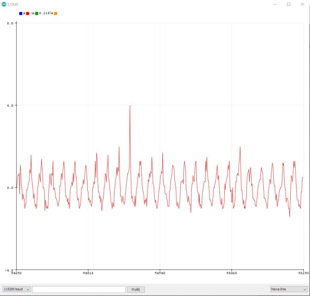

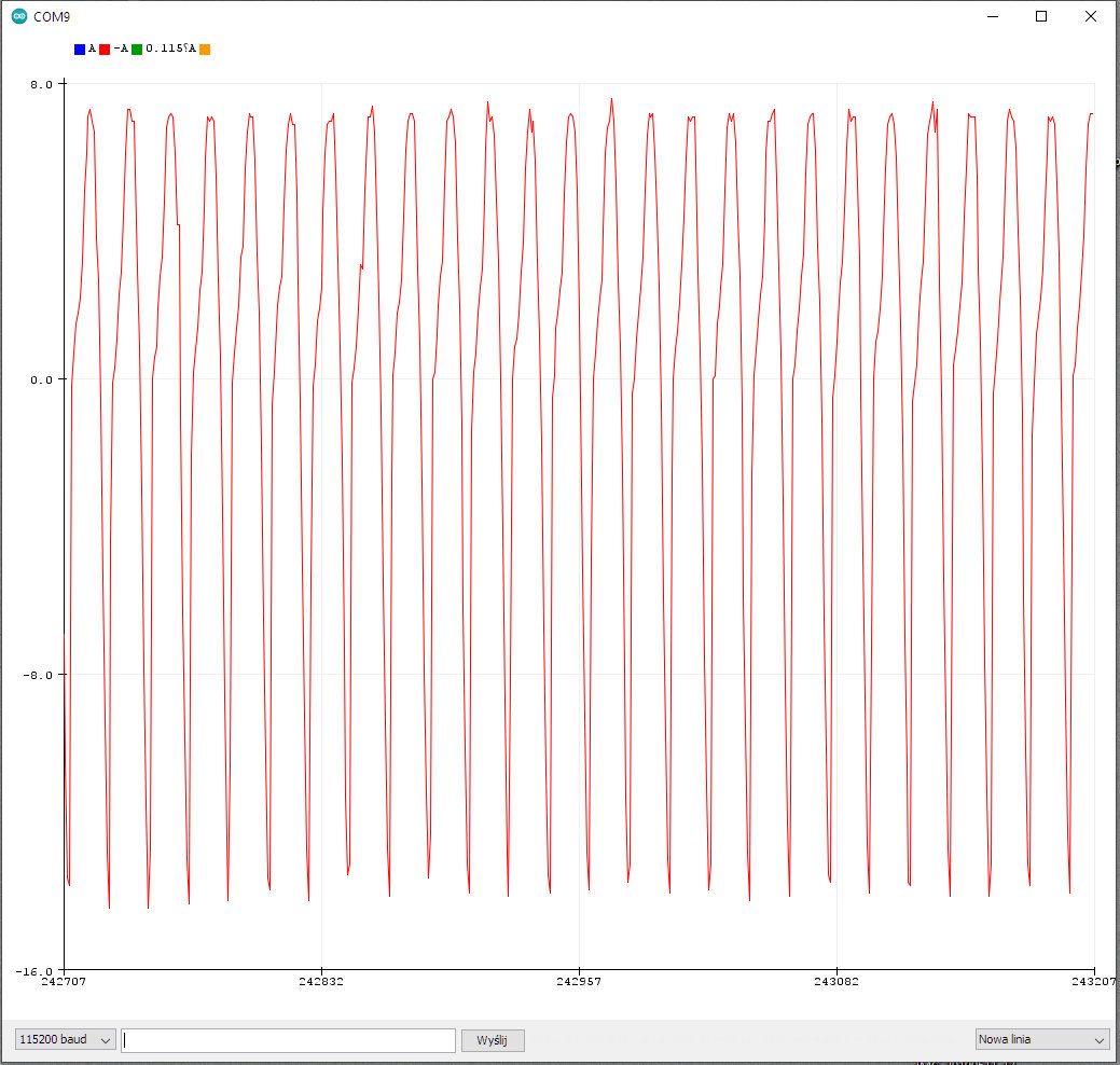

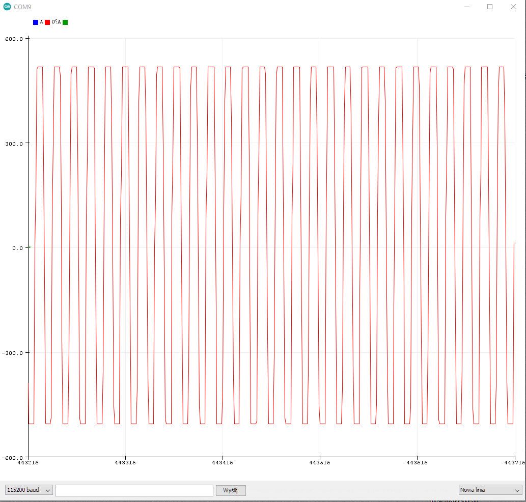

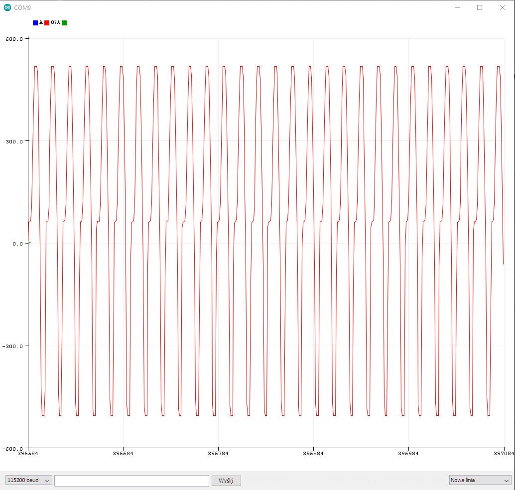

    I to obciążenie lutownicą (około 100W) generuje 73mV, a suszarką już około 1V - no to można mierzyć :)
    Z bocznikiem 1kOhm wykresy wyglądają tak jak poniżej:
    Lutownica:
    Wykres napięcia suszarki na biegu maksymalnym
    Suszarka - silnik bieg 1, grzałka bieg 1:
    Wykres napięcia zarejestrowanego na boczniku 1kOhm
    Suszarka - silnik bieg 1, grzałka bieg 2:
    Wykres napięcia w funkcji czasu z pomiarów suszarki
    Suszarka - silnik bieg 1, grzałka bieg 3:
    Wykres przedstawiający zmiany napięcia w funkcji czasu dla suszarki.
    Suszarka - silnik bieg max, grzałka bieg max:
    Wykres napięcia w czasie dla urządzeń elektrycznych, przedstawiający oscylacje napięcia.
    Proszę zwrócić uwagę, jak zmieniły się wartości na osi pionowej :) Zaraz sprawdzę, czy zmienia to coś w temacie pomiarów...
    Wygląda na to, że prądu suszarki nie da się wprost przekładnikiem zmierzyć. Nawet gdy prąd mieści się sporo poniżej 5A, zliczane wyniki są od czapy. Jeśli ktoś z Was ma pomysł, jak to programowo rozwiązać, to będę wdzięczny. Może inny algorytm zliczający niż sumowanie próbek?

    Myślę, że masz problem z określeniem co tak naprawdę chcesz mierzyć. Zapewne w przypadku suszarki na I biegu grzałka jest włączona przez diodę. Tak więc przebieg będzie odkształcony.
Użytkownik pracuje nad watomierzem opartym na Arduino i przekładniku prądowym DL-CT03C 2000-1, jednak napotyka problemy z pomiarami prądu przy użyciu suszarki do włosów, które wykazują zaniżone wyniki. Po weryfikacji pomiarów z innymi licznikami, użytkownik stwierdza, że jego układ nie działa poprawnie w przypadku urządzeń z elektroniką, takich jak suszarka. Użytkownicy forum sugerują zmiany w rezystancji bocznika oraz testowanie czysto rezystancyjnych obciążeń. Wskazano również na konieczność dostosowania przekładnika do wyższych prądów oraz na problemy związane z pomiarem prądu zmiennego. Użytkownik rozważa zastosowanie przekładników Hall'a jako alternatywy.
