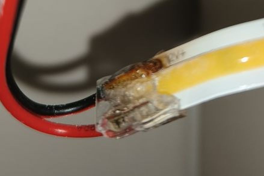

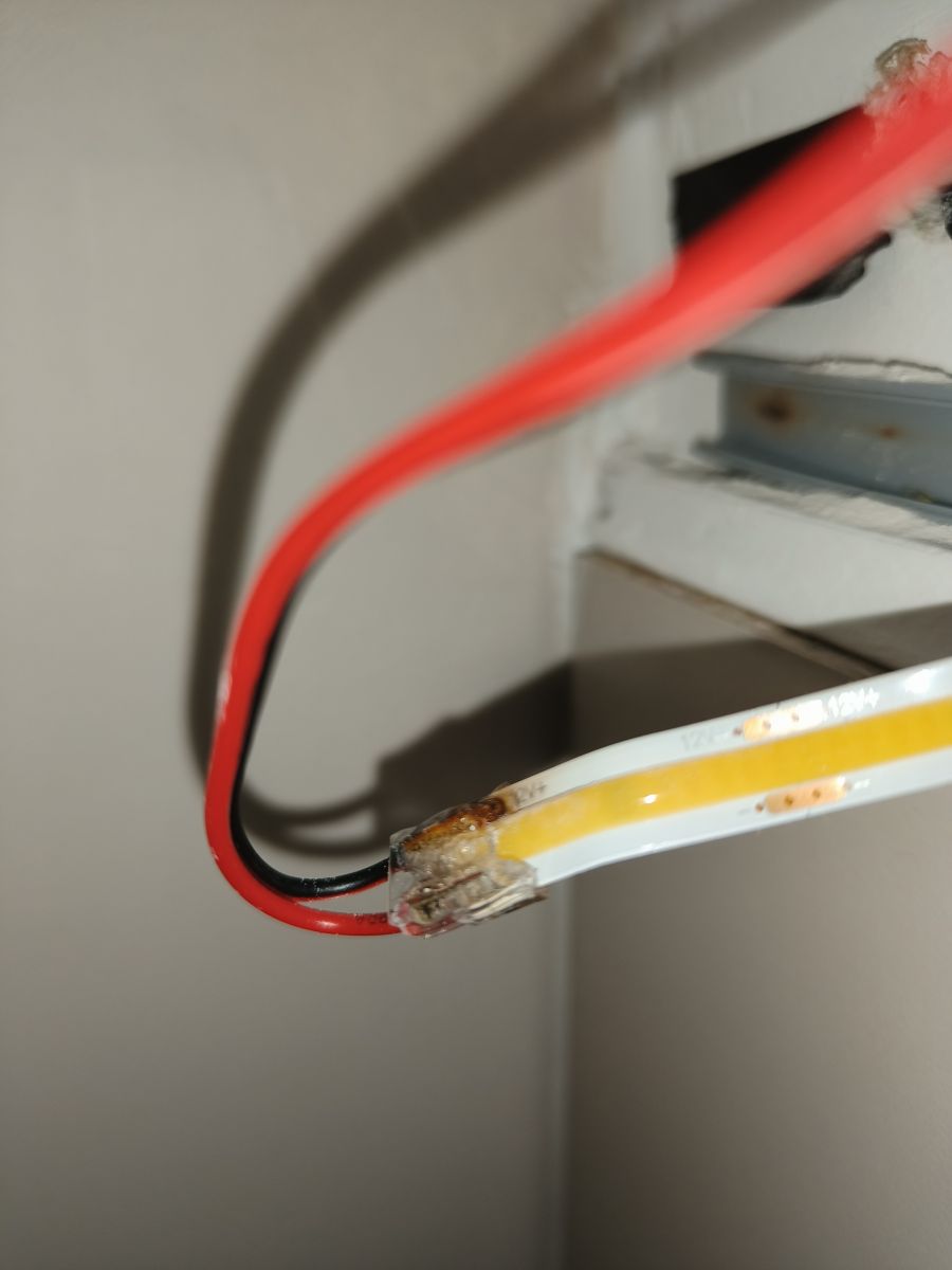

    Witam, co jakiś czas wymieniam początek do LEDów, topi się i nie wiem dlaczego (dzieje się to po jakichś kilku dniach użytkowania). Miał ktoś może podobny problem? Dodam, że taśma jest podzielona na 3 odcinki i do jednego z odcinków dochodzi kabel zasilający i na każdym z trzech odcinków ten początek się stapia.

    Jaka taśma (ile wat na metr?) ile tej taśmy, połączenia lutowane czy wciskane?
    Jeżeli wymieniasz co kilka dni to raczej połączenia wciskane. No nie wiem, ale ja, nawet 10cm lutuje...

    Zbliżenie na przewody elektryczne połączone w sposób prowizoryczny klejem.
    Wygląda jakby przewód nie był lutowany, (jest brązowy, bez cyny) tylko położony na taśmie i zalany klejem. Zły kontakt między przewodem a taśmą powoduje grzanie się miejsca styku, lub, taśma jest długa i ścieżki nie wytrzymują obciążenia.

    Czy to jest taśma 11W/m2? Jaki masz zasilacz? Jakim przewodem podłączone?
    Jak wyglądają połączenia pomiędzy odcinkami.
    Jeśli to taka taśma jak myślę, masz tam ponad 120W puszczone przez niewielki styk. Mam nadzieję, że zasilacz dobrze dobrany, tzn. ma więcej niż 120W. Jak jest za słaby, to niedługo nie tylko taśmę będziesz naprawiać.
    Proponowałbym, poza porządnym przylutowaniem końcówki, rozpiąć taśmę za odcinkiem 5m, i doprowadzić osobnym przewodem zasilanie do odcinka 3+3m. Zmniejszy to obciążenie tego styku co najmniej o połowę.
    Wszelkie połączenia lutujemy. Tu wystarczy najprostsza kolba lutownicza 30W i cyna z topnikiem, 1mm, w fiolce.

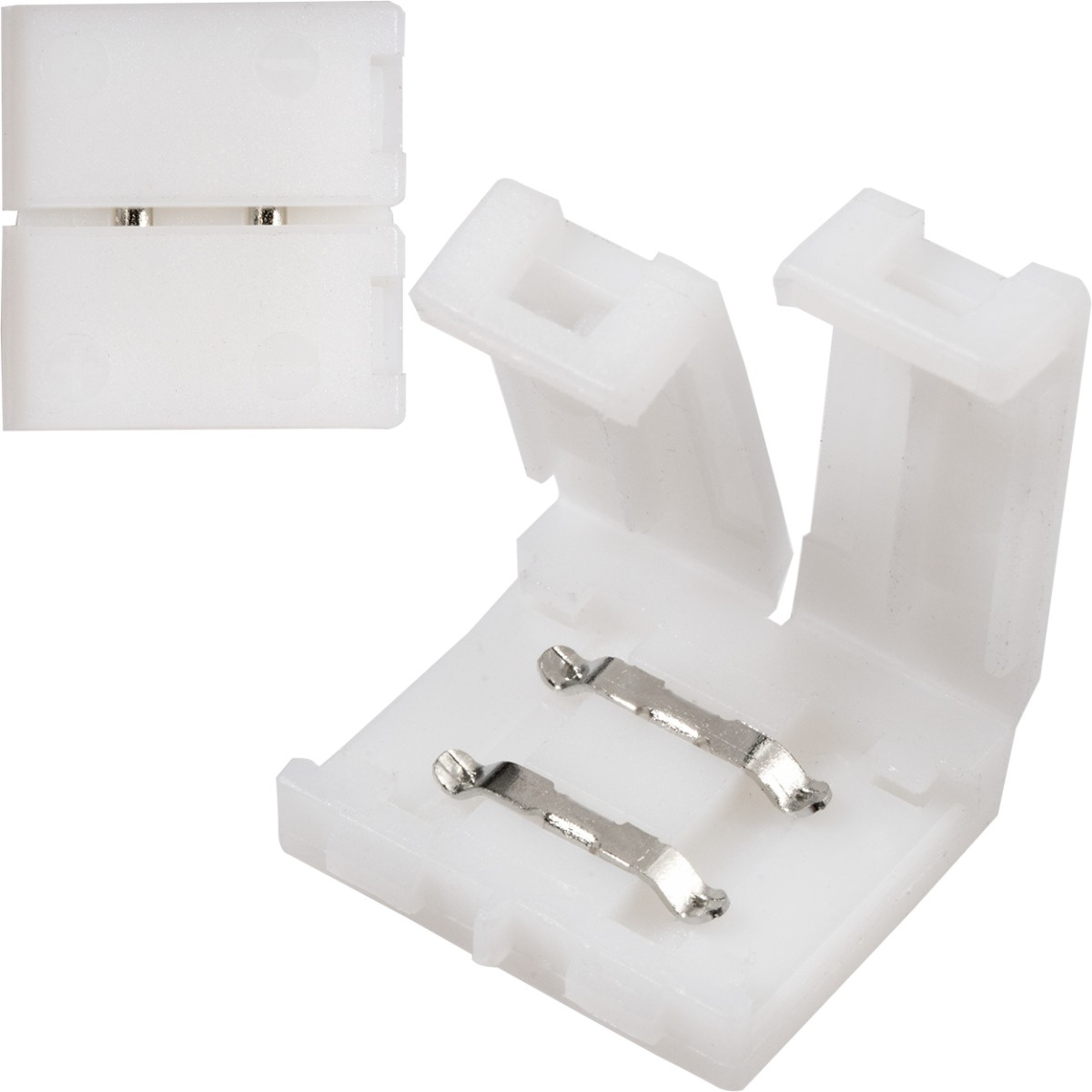

    Ewentualnie może co ś takiego by pomogło (oczywiście każdy odcinek oddzielne zasilanie)?:https://leddo.pl/zlaczka-tasmy-led-2pin-10mm-dwustronna-zatrzask.html
    Dwustronna złączka zatrzaskowa do taśmy LED 2-pin 10 mm.
