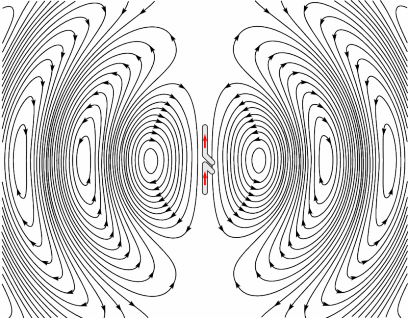

    porlock napisał:
    zastanawiam czy zwykły "drut" by nie wystarczył ? w końcu ma to być antena dookolna, nie chodzi uzyskanie większego zysku. Jakie zalety ma danie tam dipola ?
    Dipol ma charakterystykę dookolną, a przypadkowy drut ułożony w przypadkowy sposób względem masy nie.
    Na wikipedii jest ładna animacja pracy dipola https://en.m.wikipedia.org/wiki/Omnidirectional_antenna
    Jedna klatka z tej animacji:
    Animacja pracy dipola z polem elektrycznym prezentowanym jako linie faliste.
    Pole elektryczne jest tworzone pomiędzy dwoma symetrycznymi elementami. Elementy te są ułożone zawsze w ten sam sposób, względem siebie dzięki czemu antena ma stabilne parametry, zarówno kierunkowe jak i elektryczne.
    W przypadku anteny drutowej i masy w postaci płytki PCB raczej nie ma szans na symetryczny rozkład pola elektrycznego. Poza tym parametry będą się zmieniać z ułożeniem drutu, zarówno kierunkowość jak i impedancja (co wpływa na moc promieniowaną)

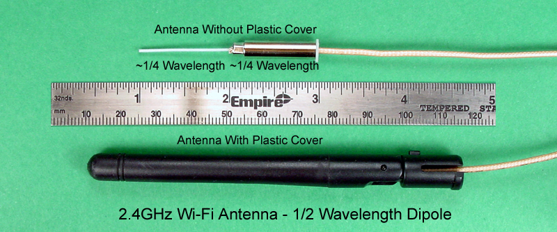

    Dziękuję wszystkim za odpowiedzi
    Nurtuje mnie jeszcze jedno czemu w a antenach wifi dają taki cylinder zamiast zwykłych 2 kawałków drutu ?
    Cylinder ma jakies specjalne właściwości?
    Zdjęcie anteny Wi-Fi 2,4 GHz z i bez plastikowej osłony oraz linijki.
  • #7 21182232
    LEDówki
    Posty: 9534
    Pomógł: 1313
    Ocena: 2571
    Cylinder nie jest tak miętki jak drut. Masz tam wyraźnie dipol 1/4 fali i 1/4 fali przeciwwagi.

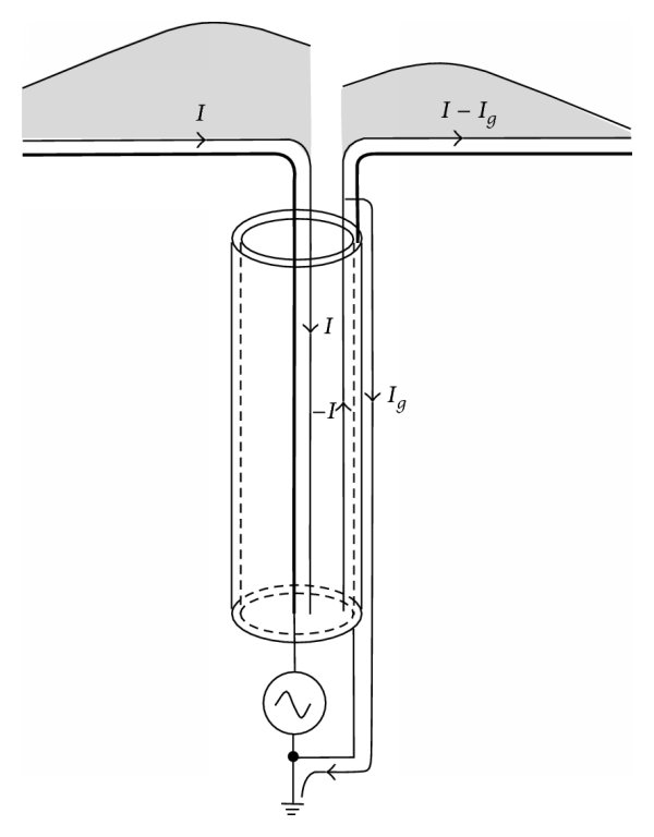

    Tak, ale też są sposoby zrobienia baluna z kabla koncentrycznego
    Tu przykład jak prąd kabla psuje symetrię
    Czy zwykły drut może zastąpić antenę dipolową do WiFi? Zalety dipola?

    apropos zdjęcie z postu #6 - to jest tzw. dipol pionowy.
    Rurka to 1/4 fali będąca dopasowanie oraz jednym ramieniem dipola.
    Zysk ma tak jak klasyczny dipol czyli 0dBd=2,15 dBi.

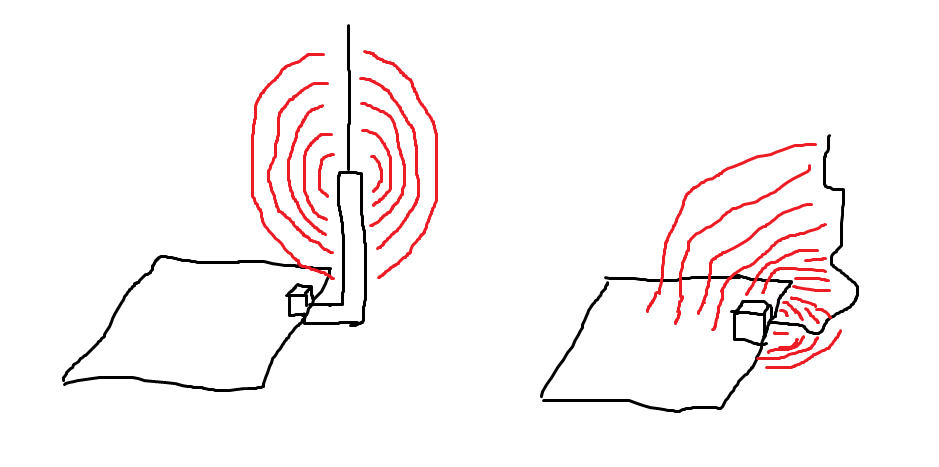

    Impedancja anteny monopolowej zależy od kąta przeciwwag które zastępują płaszczyznę masy.
    Schemat anteny monopolowej z przeciwwagami o różnych kątach.
    To pokazuje że masa jest istotna, jaka jest masa dla anteny w postaci kawałka drutu? Nie wiemy.
    Pole elektryczne (anteny) zawsze występuje między dwoma przewodzącymi obiektami i to jaki jest ten drugi biegun, ma istotny wpływ na kształt pola. Niezależnie od tego czy jest on w postaci drugiego pręta w antenie dipolowej, czy w postaci powierzchni masy na PCB, czy ziemi (dla anten na niskie częstotliwości) będzie miał wpływ.
    Spodziewam się że pole wokół anteny sleeve dipole będzie w miarę symetryczne, a pomiędzy przypadkowo ułożonym drutem a płytką ze złączem umieszczonym przy krawędzi nie będzie symetryczne, taka antena będzie miała jakąś kierunkowość ale niemożliwą do przewidzenia, do tego będzie miała straty wynikające z niedopasowania, nikt jej nie będzie dostrajał po innym ułożeniu drutu
    Pozwolę sobie na szkic:
    Porównanie pola elektromagnetycznego wokół różnych anten
