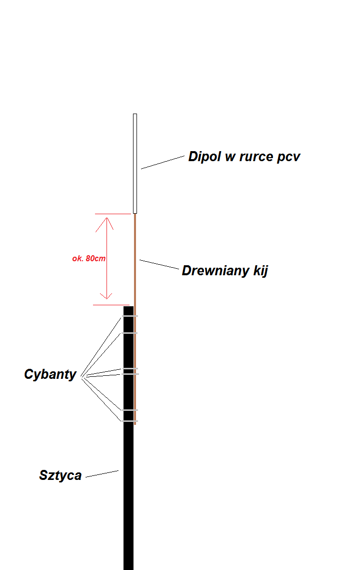

Jakiego materiału użyć do budowy dipola półfalowego? może być zwykły drut stalowy czy lepsza rurka miedziana?
Nie, dziękuję Przekieruj mnie tamCytat:Pręt aluminiowy, tani lekki i dobry.
D-ca plutonu napisał:Zależy gdzie jest umiejscowiona.a mam pytanie czy antena siatkowa nieużywana porostu nie podpięta będzie przeszkadzała? zakłócała?
D-ca plutonu napisał:Jakiego materiału użyć do budowy dipola półfalowego? może być zwykły drut stalowy czy lepsza rurka miedziana?
D-ca plutonu napisał:... No ale gdzie jest? Przed, za, obok?ok 1m od dipola
jarek_lnx napisał:chodzi o to że feeder też jest przewodnikiem a każdy przewodnik w pobliżu anteny ma wpływ na właściwości.
Rezystor240 napisał:
Konkretnie wpływa na częstotliwość i impedancję anteny.
D-ca plutonu napisał:Może być takie coś? będzie to działało? jakie bedą straty sygnału-zysku?
D-ca plutonu napisał:Nie, ja feedera nie planuje montować. Po prostu zwyczajnie antene do rurek miedzianych.
D-ca plutonu napisał:chciałem na daną częstotliwość w promieniu ok 20 km
