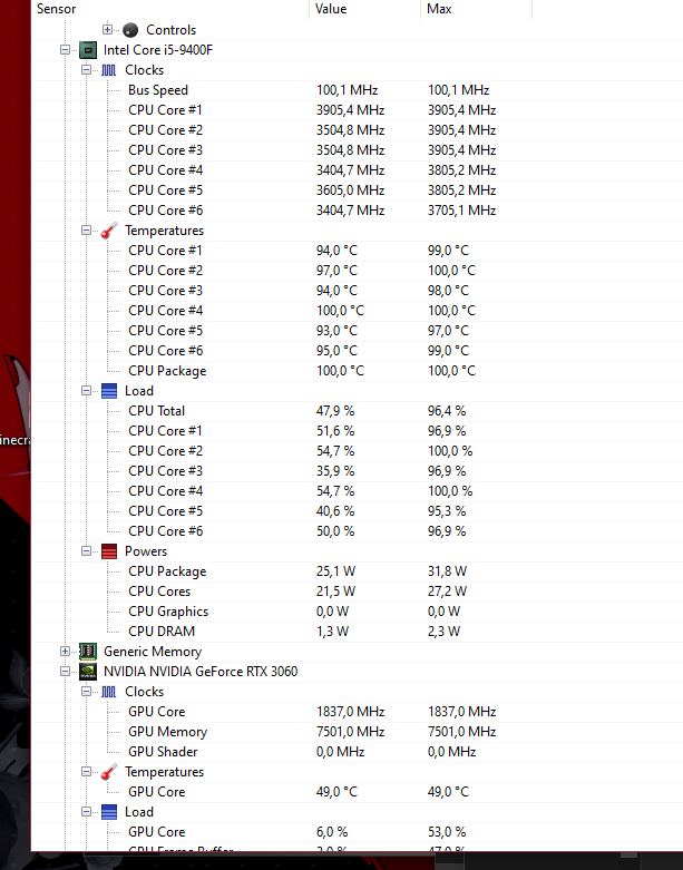

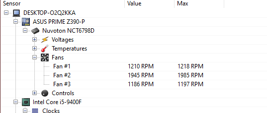

    Potrzebuję pomocy w zdiagnozowaniu problemu, przy włączaniu komputera wentylatory są na maksymalnych obrotach, a OpenHardware Monitor wykazuje, że procesor na wszystkich rdzeniach osiąga temperaturę 100 stopni C. Podobnie informuje BIOS, zaczynając od 80 stopni. Pasta została wymieniona kilka dni przed wystąpieniem usterki, wszystko działało bez problemów, obroty wentylatorów były niskie, a temperatura oscylowała w okolicach 30 stopni. Dosłownie z dnia na dzień coś się zepsuło. Dodatkowo mogę dodać, że komputer był przewożony w dwa miejsca i nie wiem, czy może bateria z płyty głównej się gdzieś przesunęła, czy źle podłączyłem kartę. Proszę o pomoc, ponieważ nie stać mnie na nową płytę z procesorem, pamięcią RAM i zasilaczem. Jeśli istnieje coś, co mogę zrobić samodzielnie, bez większych uszkodzeń, oraz bez ryzyka utraty danych lub konieczności reinstalacji BIOS-u, byłbym wdzięczny. Nie ma problemu z funkcjonowaniem, przeglądarka i inne aplikacje, nawet te bardziej wymagające, działają normalnie. Zrzut ekranu z aplikacji OpenHardware Monitor pokazujący wysokie temperatury procesora Intel Core i5-9400F i poprawne działanie karty NVIDIA GeForce RTX 3060. Zrzut ekranu z programu OpenHardware Monitor pokazujący prędkości wentylatorów i informacje o płycie głównej.
    Dodam jeszcze że obudowa, szkło czy tylna płyta gdzie procesor jest najbliżej jest kompletnie zimna

    Trzeba sprawdzić zamocowanie radiatora.

    Najpierw mechanicznie musi ciepło odbierać poprawnie, przylegać do rdzenia. Kamery termowizyjnej raczej nie posiadasz aby stwierdzić propagację ciepła.

    >>21182753 na dotyk i oko on ma nie więcej niż 23 stopnie, radiator z chłodnicy dmucha na zimno, wentylatory w obudowie tak samo, jedynie karta się zgadza bo ma 40 prawie 50
    nie wiem co mogę zrobić
    może sprawdzić podłączenia przewodów na płycie i wszystkie inne
    aktualnie powoli spada, ale procesor na pewno nie ma 80, bo by dmuchało ciepłem i tylna płyta byłaby gorąca, a jest zimna
    aktualnie ma obciążenie niecałe 10%
    komputer mam od prawie 5 lat i to jest pierwszy raz, żeby mi się tak stało, nawet przy wymianie karty czy chłodzenia na wodne tak nie było

    Zdecydowanie zdemontuj radiator i zamontuj jeszcze raz. Jeśli już po starcie masz 100 stopni na CPU, to ewidentnie brakuje styku z radiatorem.

    wymieniłem paste, wydaje mi się że za dużo nałożyłem ostatnio, socket jest czysty, CPU wyczyszczone, Bios wykazuje że uruchamia się na 30 stopniach
    ale OpenHardwereMonitor dalej skacze między 70 a 90
    znalazłem w menadżeże coś co się zwie "Antimalwere serviece executable" i to zżera jakieś 60% cpu przy starcie

    Wszyscy żeście się mylili, to była rozwalona pompa, następnym razem czytajcie i piszcie odpowiedzi ze zrozumieniem, a nie wklejajcie "złote myśli", które nic nie zdiagnozowały.
