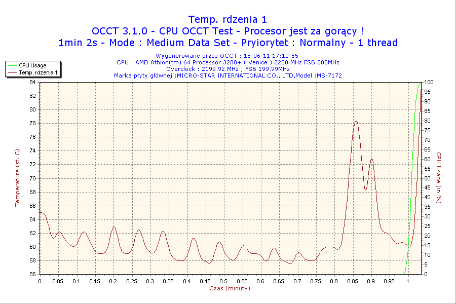

  • #10 9599883
    gacioch
    Posty: 32
    Ocena: 17
    Nałożyłem pastę jeszcze raz i nic to nie dało, zrobiłem ten test OCCT i wszystko pokazywało pozytywnie lecz gdy zacząłem przeglądać internet rdzeń uzyskał temp. 122 C.

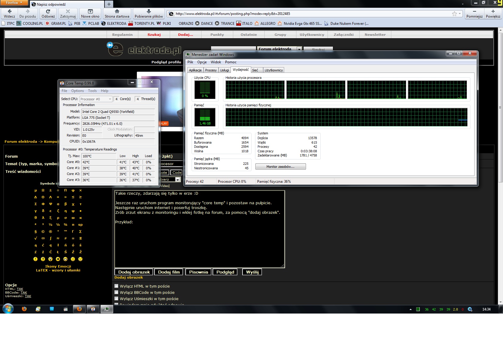

    Takie rzeczy, zdarzają się tylko w erze :D
    Jeszcze raz uruchom program monitorujący "core temp" i pozostaw na pulpicie.
    Następnie uruchom internet i poserfuj troszkę.
    Zrób zrzut ekranu z monitoringu i wklej fotkę na forum, za pomocą "dodaj obrazek".
    Przykład:
    Procesor osiąga 100°C i wyłącza komputer – wymiana pasty nie pomogła
    http://www.programosy.pl/program,core-temp.html

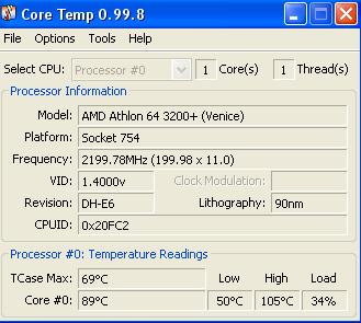

  • #20 9610415
    gacioch
    Posty: 32
    Ocena: 17
    To będę musiał długo poszukać bo mało kto ma takiego staruszka.
    Przykład:
    Uzyskał 100C dotknąłem radiator i nie był gorący miał tak z 50C jak nie mniej.
    Jeszcze nie powiedziałem ale przy 125C komputer normalnie się wyłącza.

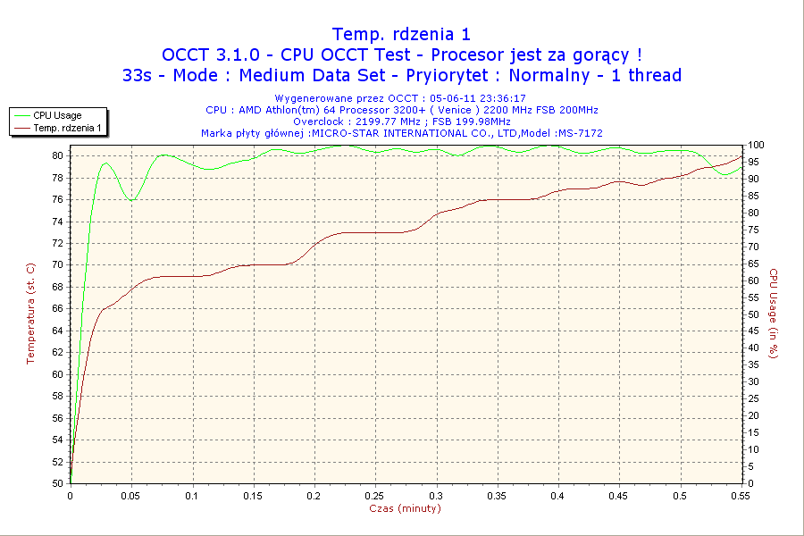

    Jak mam ten czujnik wyłączyć?
    Z dnia na dzień coraz szybciej ten procesor (niby) się grzeje. Oto wynik OCCT, który zrobiłem przed chwilą :

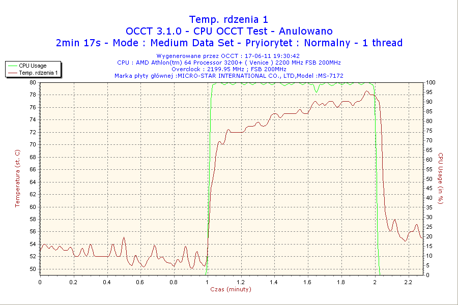

  • #29 9622777
    gacioch
    Posty: 32
    Ocena: 17
    Procesor ma z 4 miesiące, czy to możliwe ??
    Poprzedni procesor miałem 6 lat i nic z nim się takiego nie działo.
    Wymieniłem pastę wewnątrz procesora, była twarda. Oto wynik OCCT po wymianie:
  • #30 9623976
    Wojtek(KeFir)
    Posty: 7610
    Pomógł: 678
    Ocena: 562
    Lepiej, tylko teraz sprawdź docisk radiatora. Procesor jest niższy o 3mm! W tych warunkach KAŻDY radiator BOXowy oprze się o koszyk i nie dociśnie dobrze do radiatora. Ja musiałem szlifierką obciąć 1cm z każdej strony, żeby radiator "wpadł" do środka. No i oczywiście wbij 2 druty średnicy 2,5mm², między żeberka, tam gdzie dotyka stopka klamry. Bez tego klamra nie naciągnie się odpowiednio mocno.
