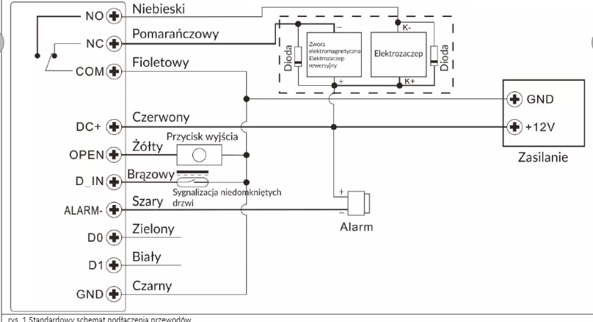

    Potrzebuję pomocy w podłączeniu zamka szyfrowego firmy Orno a mianowicie modelu OR-ZS-826
    Od kilku lat posiadam zamek szyfrowy orno model OR-ZS-806 i ostatnio postanowiłem wymienić go na nowszy model.
    Zakupiłem więc OR-ZS-826 i z myślą, że wystarczy podłączyć kolorami zatrzymałem się na ścianie...
    Zamka szyfrowego używam jako otwieranie drzwi zewnętrznych, wejściowych do domu. Od środka korzystam z pilota, posiadam odbiornik elmes electronic.
    Wszystko miałem wpięte jak na schemacie poniżej lecz gdy przykładam palec czy wpisuje kod elektro zaczep nie reaguje.
    Drzwi są zabudowane, kable połączone w ścianie więc tak naprawdę jedynie co to mogę zamieniać kolorami podłączenie.
    Dodam jeszcze, że drzwi mogę zamykać i otwierać z pilota nawet wtedy gdy na ścianie nie wisi zamek szyfrujący.
    Schemat połączeń zamka szyfrowego ORNO OR-ZS-826.
    Schemat podłączenia zamka szyfrowego ORNO OR-ZS-826.

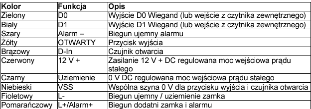

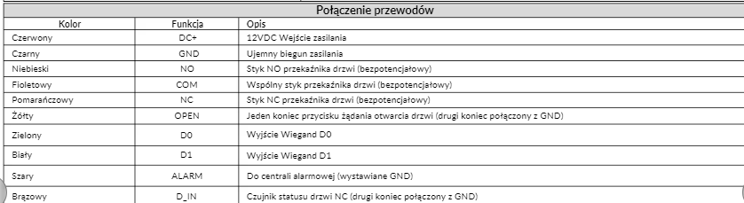

    Sprawdziłeś czy kolory kabli w obu zamkach pełnią tę samą funkcję?
  • #4 21183880
    krystianmalicki16
    Poziom 5  
    Posty: 7
    >>21182784 Klawiatura już była dość mocno wytarta. 1 od lewej to ten aktualny, który mam założony (OR-ZS-806), a po prawej (OR-ZS-826)
    >>21182859
    Według opisu niebieski, fioletowy i pomarańczowy jedynie się różnią lub źle to odczytuję :/
    Lewe zdjęcie (OR-ZS-826) < docelowy zamek Prawe (OR-ZS-806)
    Tabela przedstawiająca kolory przewodów z ich funkcjami i opisami.
    Diagram przedstawiający tabelę połączeń przewodów dla zamków OR-ZS-806 i OR-ZS-826.
