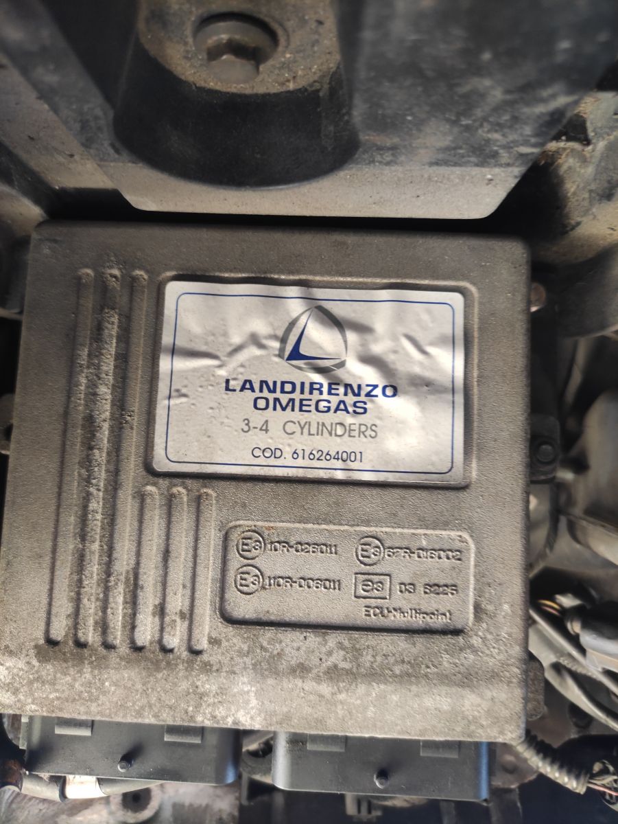

    Witam. Kupiłem Skodę Octavia 2 2011 r. z gazem firmy Landi Renzo Omegas 3-4 cylinder. Gaz był montowany w salonie Skody. Gaz zaczął mi się przełączać na gaz po przejechaniu 500 metrów i z powrotem wraca na benzynę, informując mnie piszczeniem. Na to wygląda, że za niska temperatura, ale nie wiem, czy tak to ma być, żeby ponownie włączyć gaz, muszę zresetować zapłon (przekręcić stacyjkę i od nowa odpalić silnik). Trochę to głupie i nie wiem, czy to prawidłowe zachowanie. Miałem kiedyś Staga i nie miałem takich problemów. Gazownik nie poradził sobie, bo powiedział, że nie może się połączyć z wszystkimi funkcjami. Wymienił filtry i zostałem z niczym. Jednostka sterująca gazem Landi Renzo Omegas 3-4 cylindry w Skodzie Octavia.

    Coś tak myślę, skoro Pan pisze, że to jest jakiś błąd, to ma to chyba związek z niskim ciśnieniem. Podłączyłem się do sterownika i jak jest zimny silnik, to po przełączeniu na gaz wywala mi błąd 103 niskie ciśnienie. Jak mi to gazownik powiedział, że to jest błąd, który nie zawsze się pokazuje i może mi po kolei wymieniać rzeczy w gazie. Filtry wymienione. Co to może być za błąd?? Co mogę jeszcze sprawdzić, zanim dam szpecowi, który będzie mi wymieniał pół instalacji. Błąd nie występuje, jak silnik ma już trochę przejechane i temu wskazuje ok. 90 stopni.

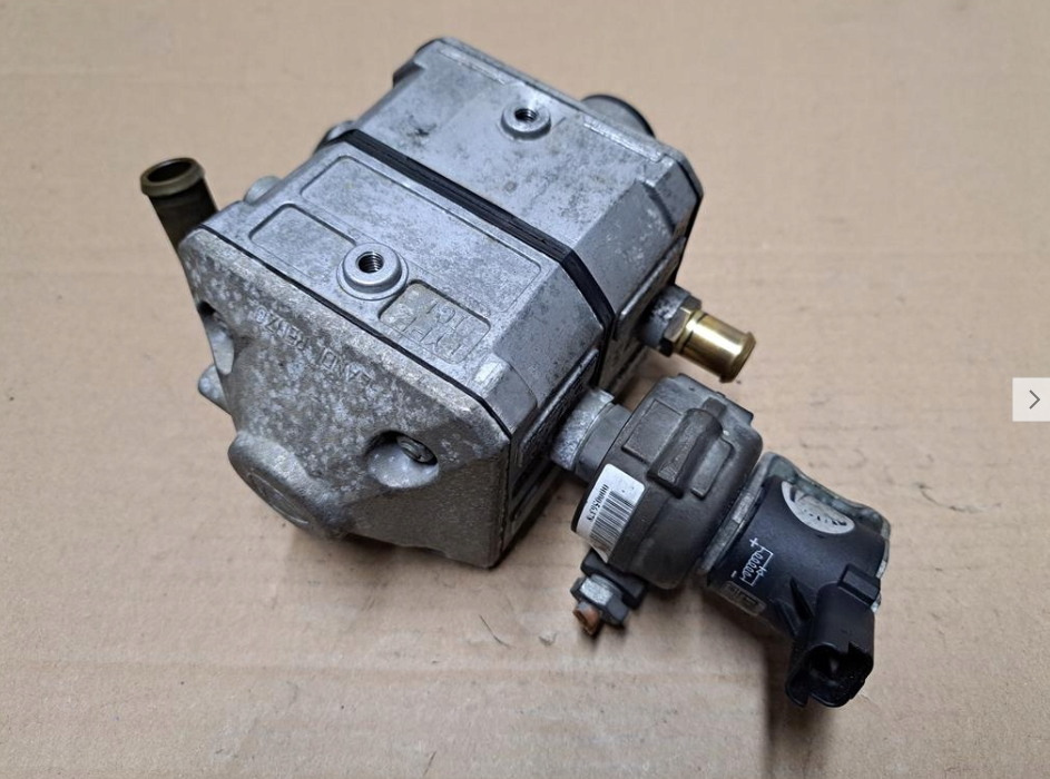

    Szczerze ciekawe, czy filtr fazy ciekłej był wymieniony, bo jest on przytwierdzony do parownika IG1, który jest pod skrzynką akumulatora. Może w tym tkwić problem, bo jak byłem z tym kiedyś u gazownika, to rozmawialiśmy, że on nie podejmuje się wymiany, bo jest strasznie trudny dostęp i woli zrobić innych parę instalacji, niż z tym walczyć. Podrzucam obrazek parownika. Poleciłbym sprawdzić, jak zachowuje się czujnik temperatury przy odpalaniu, a później przy zagrzanym silniku, gdyż jeżeli w miejscu temperatury wody w sterowniku gazu będzie N/D, to gaz normalnie się załączy praktycznie od razu po uruchomieniu silnika i mogą być takie problemy, lecz po zgaszeniu na rozgrzanym widzi przykładowo 14 stopni i nie będzie się przełączać na gaz. Parownik gazu samochodowego leżący na tekturowym tle.

    Witam. Dzisiaj przeleciałem cały sterownik kontaktem do czyszczenia styków oraz złącza. Okazało się też, jak ściągnąłem półkę na akumulator, to okazał się całkiem innym parownik, jak myślałem, lSE98-LI10. Ale niestety wszystkie moje czyszczenia poszły chyba na marne, bo dalej jest efekt na zimnym silniku, jak przełączy się na gaz, to gaśnie. Już wiem, dlaczego gazownicy nie chcą wymieniać filtr przy reduktorze, bo po prostu nie chce im się bawić i wyciągać akumulator.
