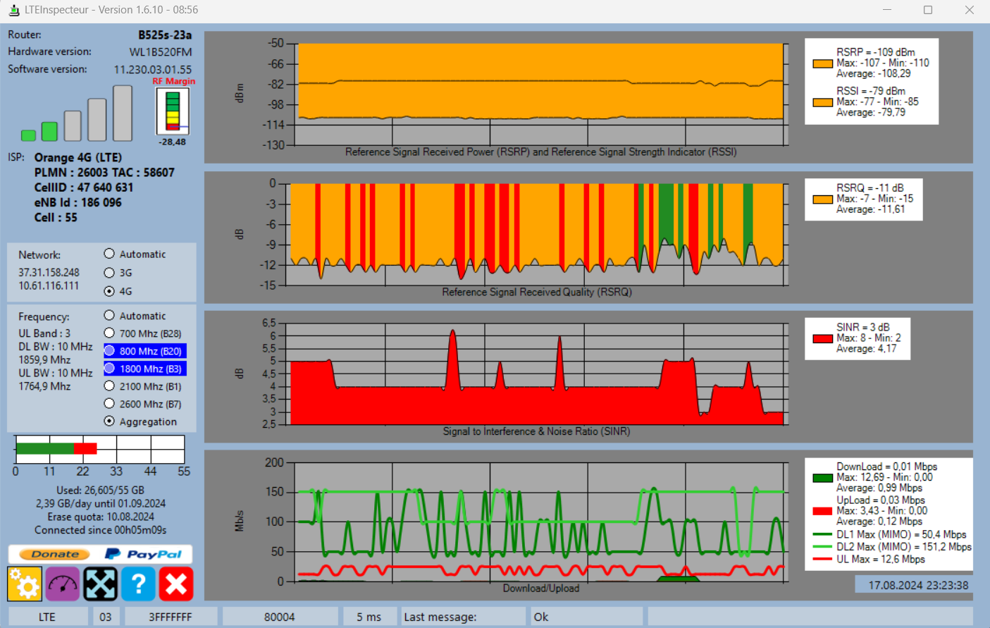

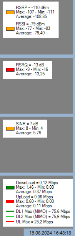

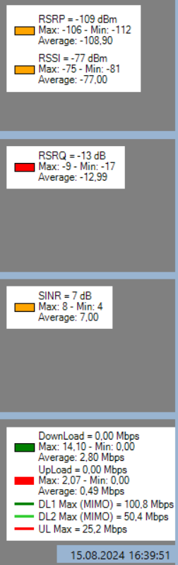

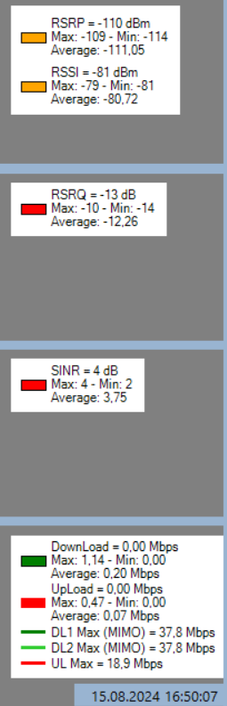

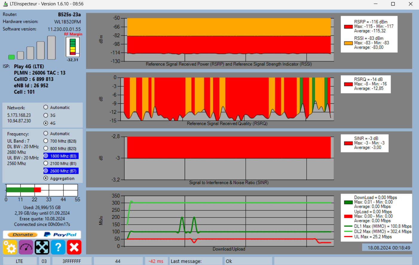

    Cześć,
    potrzebuje pomocy w ustawieniu agregacji (lub odpowiedniego pasma pojedynczego) dla routera Huaweii B525s-23a w sieci Orange.
    Korzystam z zewnętrznych anten logarytmicznych:
    Link
    Miejscowość:
    Pinezka
    Łączę się z BTS:
    Orange (26003) ID: 86096 (N!)
    Piaseczno - gm. Ludwin, wieża T-Mobile

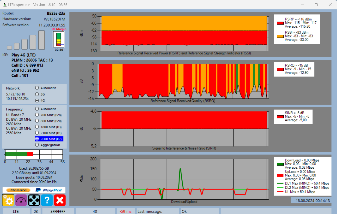

    Prędkości są bardzo mierne i cholernie zmienne. Oczywiście takich przeszkód jak drzewa (których po drodze do nadajnika jest mnóstwo) nie jestem w stanie ominąć, ale mam podejrzenia co do ustawienia kierunku antenty - robiłem to mocno, na oko. Obserwowałem jak zmieniają się wskaźniki RSRQ itd. korzystając z programu LTE Inspecteur.

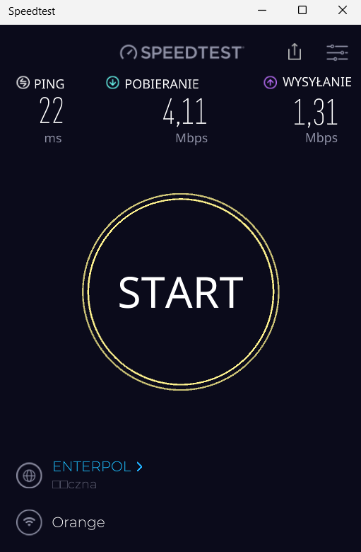

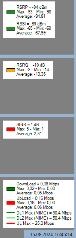

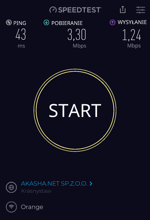

    Poniżej przesyłam wyniki testów dla konkretnych pasm i agregacji pasm (na 800 internet w ogole nie działa wiec brak speedtestu).
    800
    Zrzut ekranu testu parametrów sieci komórkowej.
    1800
    Ekran wyników testu prędkości internetu na Speedtest.net z wynikiem pobierania 3,30 Mbps i wysyłania 1,24 Mbps.
    Zrzut ekranu przedstawiający statystyki sygnału sieci komórkowej dla routera.
    2100
    Wyniki testu prędkości internetu z aplikacji Speedtest na routerze Huawei B525s-23a.
    Zrzut ekranu wyników testów sygnału LTE z parametrami RSRP, RSSI, RSRQ, SINR oraz prędkościami pobierania i wysyłania.
    800+1800
    Zrzut ekranu wyników testu prędkości internetu na urządzeniu mobilnym.
    Obrazek przedstawia wyniki analizy sygnału LTE dla różnych parametrów, takich jak RSRP, RSRQ, SINR, wraz z danymi o prędkości pobierania i wysyłania.
    800+2100
    Zrzut ekranu z aplikacji Speedtest pokazujący wyniki testu prędkości internetu.
    Zrzut ekranu wyników testów sygnału sieci dla routera Huawei B525s-23a
    Jeżeli zapomniałem o jakiejś istotnej informacji koniecznej do rozwiązania problemu to proszę o info - uzupełnię.
    Uprzejmie proszę o pomoc - może jakiś program / apka na telefon do celowania w BTS ?

    W tych screenach jest chaos, screeny z LTEInspecteur częściowe.parametry sygnału na lTE800 dostateczne ale na LTE1800/2100 słabe ale to charakterystyczne dla tego typu anten, zysk na pasmach pojemnościowych LTE niewielki. Wyniki słabe, router bez agregacji LTE2100+1800 więc biorąc pod uwagę całość rozwiązania sprzętowego trudno oczekiwać lepszyvch.
    BTS NetWORKS Piaseczno ma sektor na 120 stopni czyli Rozłupice Pierwsze, działa w agregacji LTE2100+1800+800 dla Orange /t-mobile plus LTE900 tego drugiego, ma 5G N1 na 2100MHz w DSS z LTE2100.
    Sprawdzałeś PLAY?

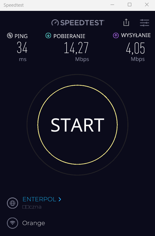

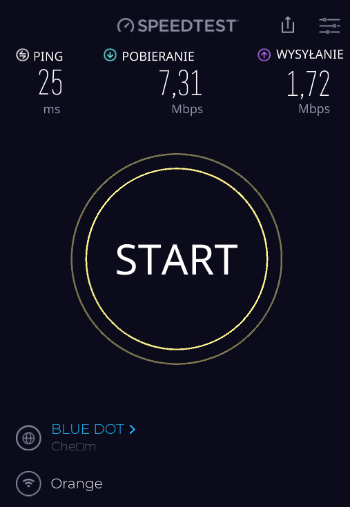

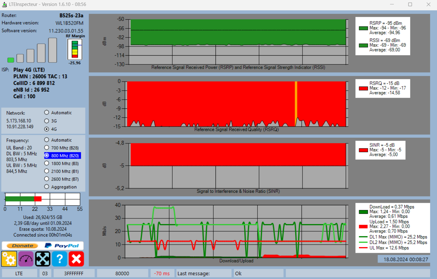

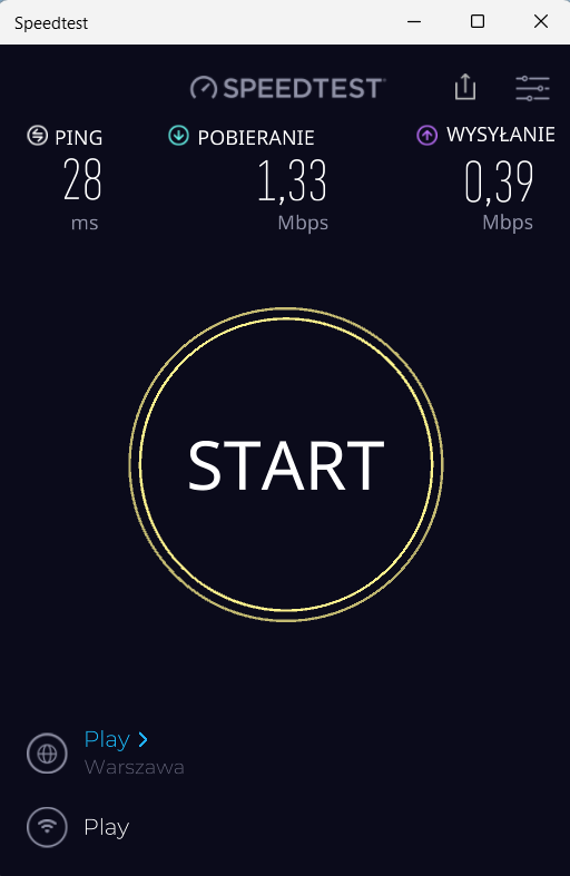

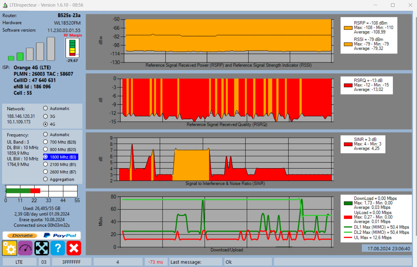

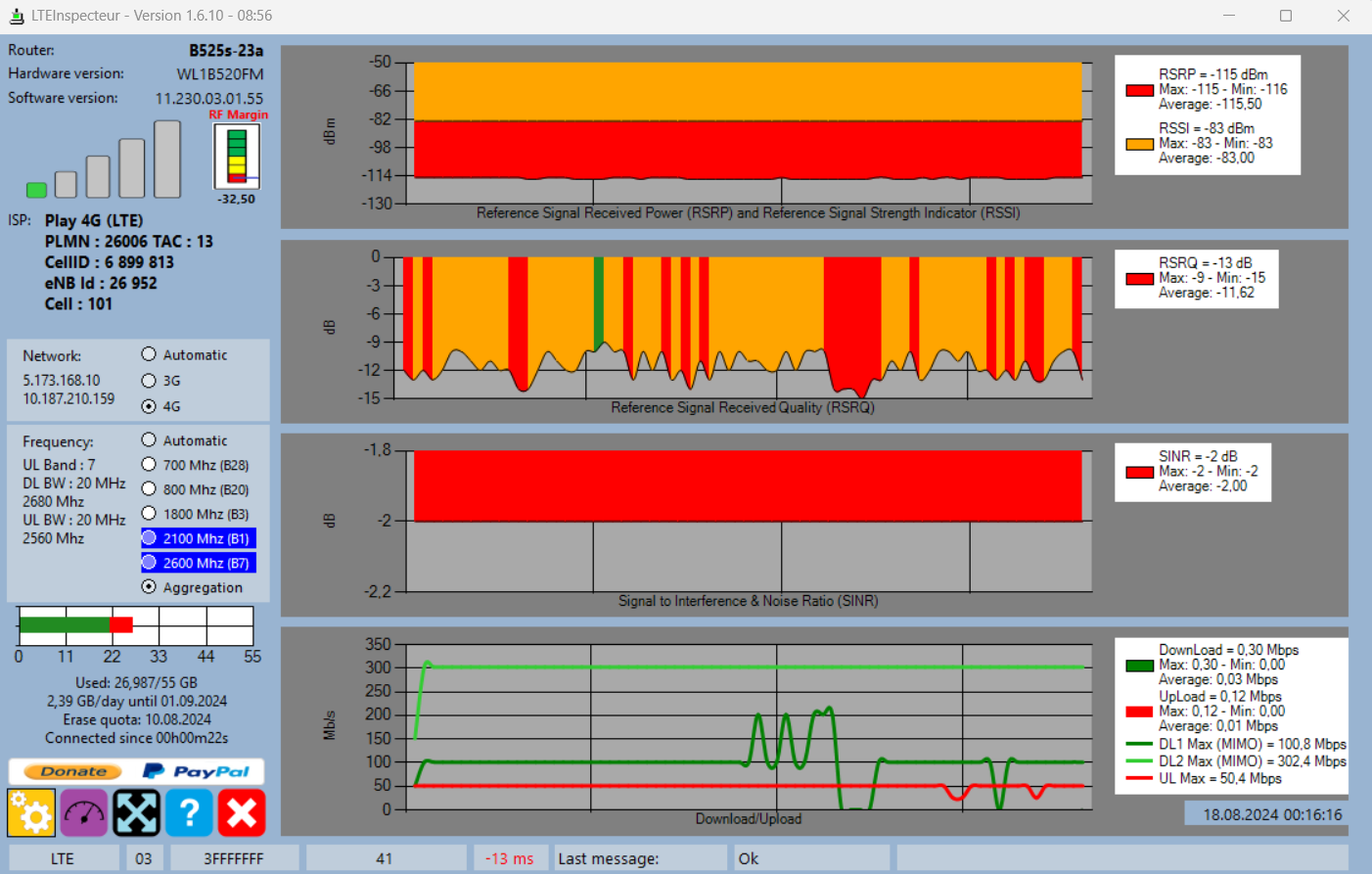

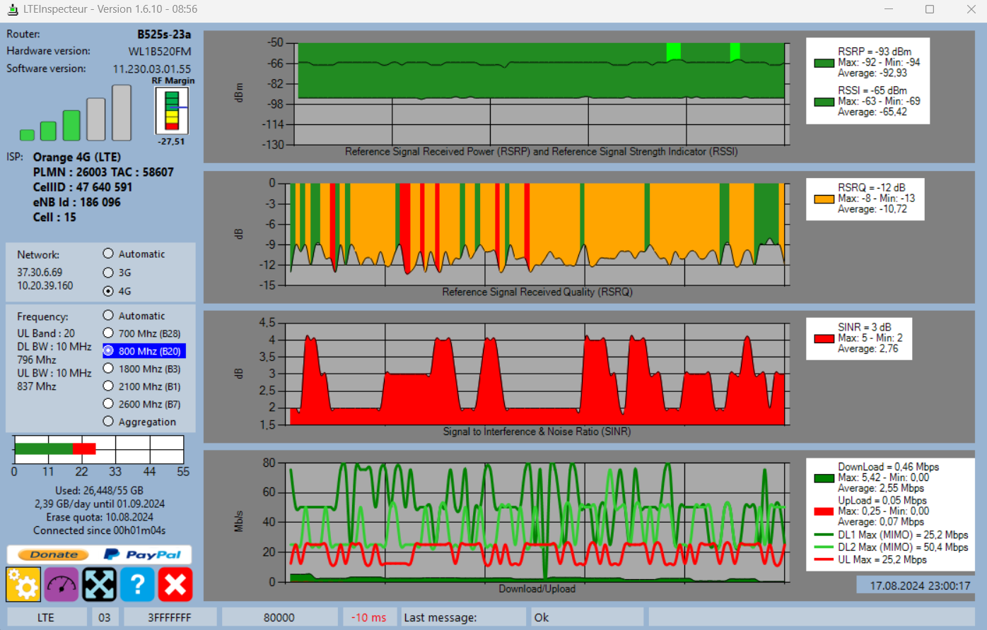

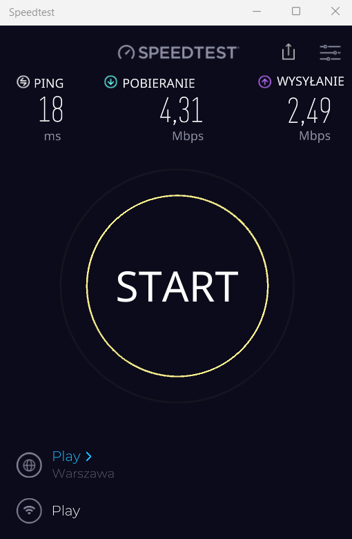

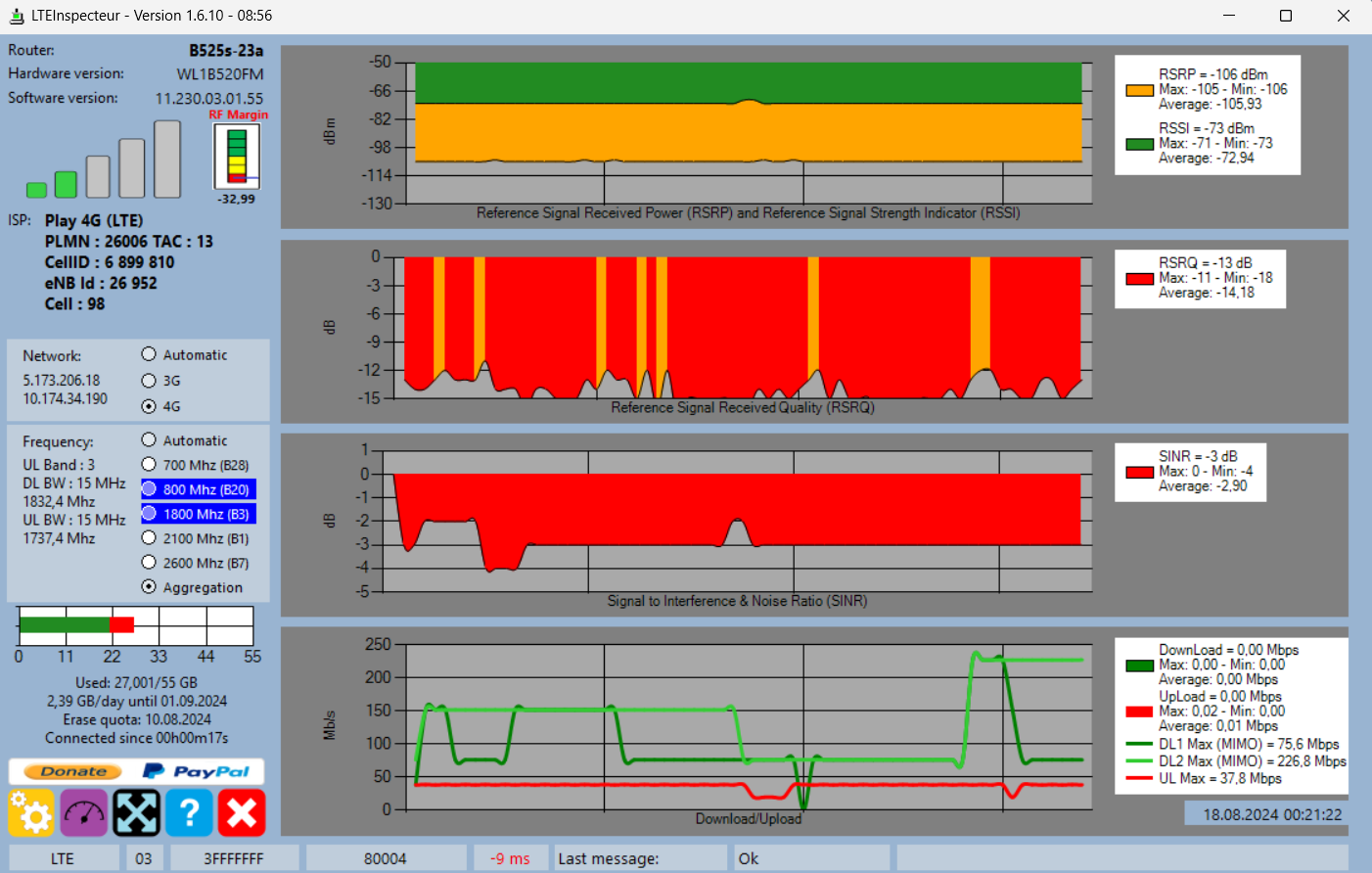

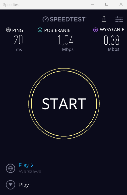

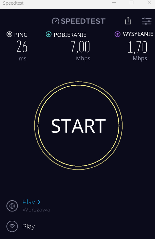

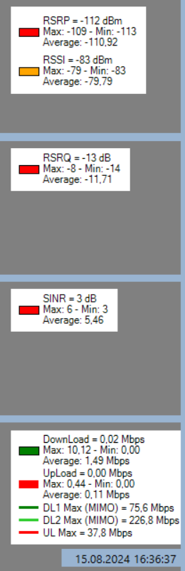

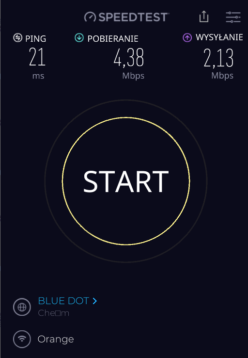

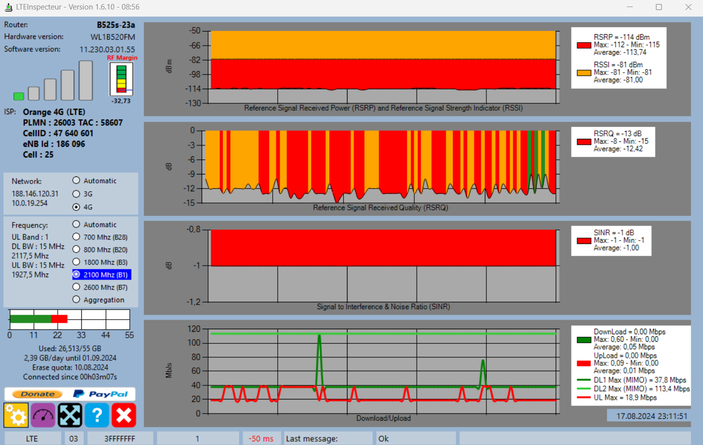

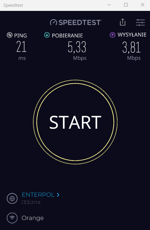

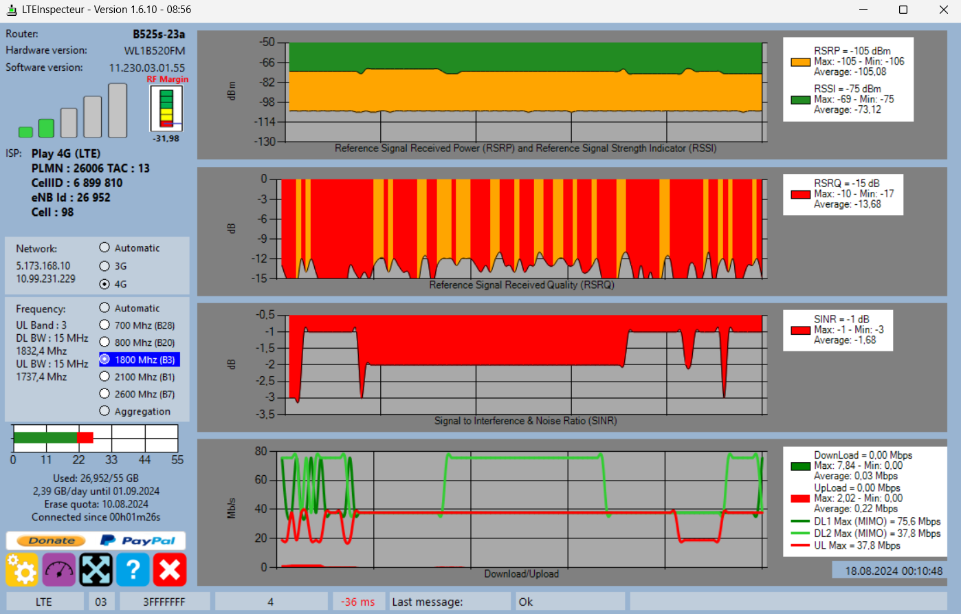

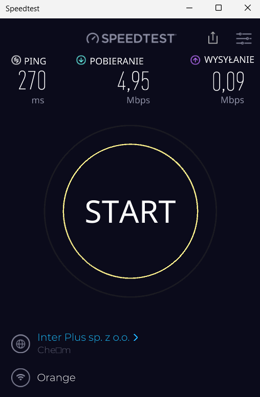

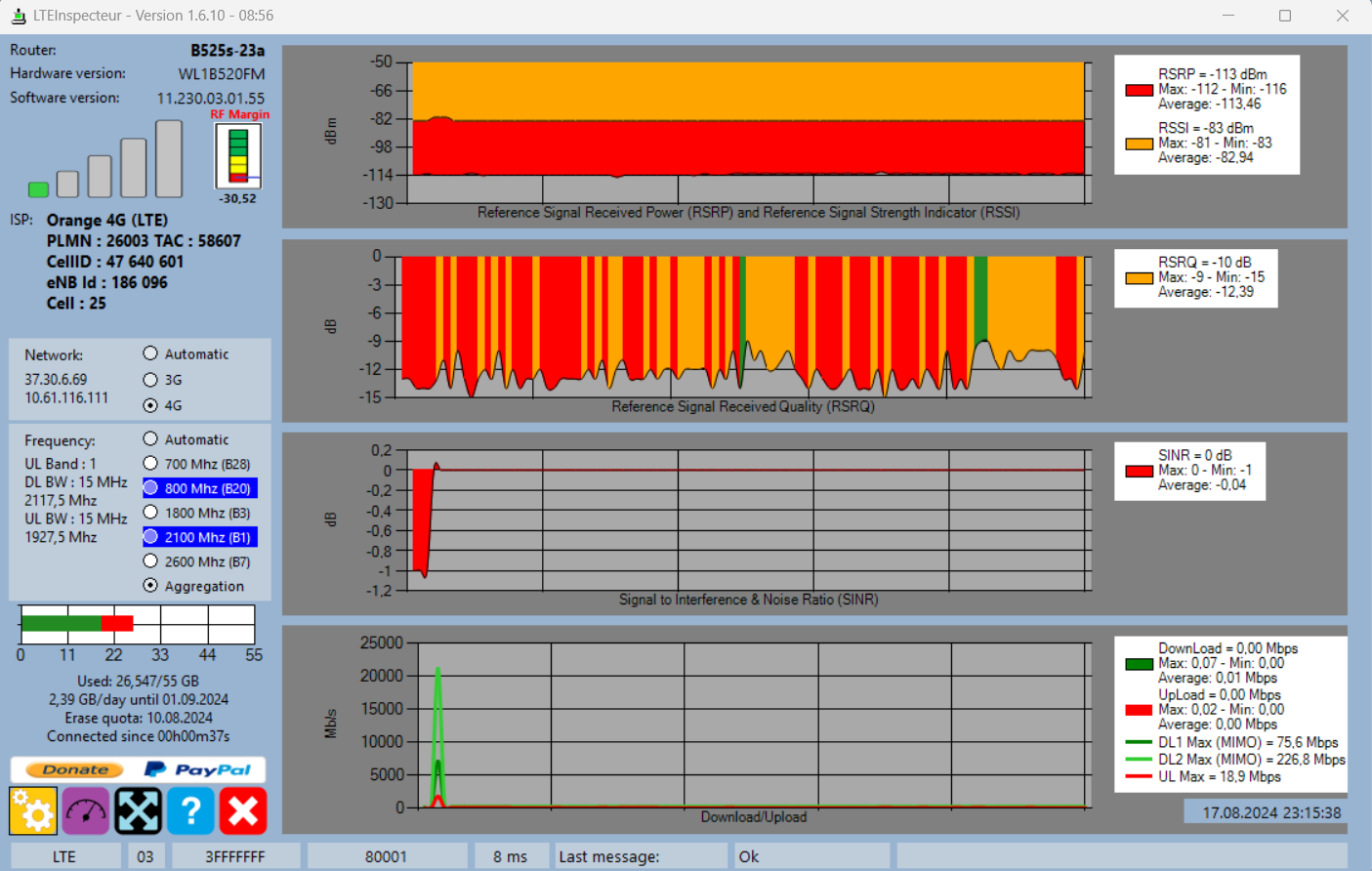

    Poniżej wrzucam poprawione (pełne) SS'y z LTE Inspecteur dla Orange oraz testy dla PLAY:
    BTS Play, w który celowałem antenami;
    Play (26006) ID: LEC4440
    Rogoźno - gm. Ludwin, wieża Cellnex / On Tower
    Orange:
    800
    Spoiler:
    Zrzut ekranu z aplikacji Speedtest dla sieci Orange pokazujący wynik pomiaru prędkości internetu.
    Zrzut ekranu z programu LTEInspecteur pokazujący parametry sieci LTE Orange.
    1800
    Spoiler:
    Zrzut ekranu z aplikacji Speedtest pokazujący wyniki pomiaru prędkości internetu dla sieci Orange.
    Zrzut ekranu z aplikacji LTE Inspecteur, pokazujący dane sieciowe dla Orange 4G LTE.
    2100+800
    Spoiler:
    Zrzut ekranu z wynikami testu prędkości internetu od Enterpol przez sieć Orange z pingiem 34 ms, pobieraniem 14,27 Mbps i wysyłaniem 4,05 Mbps.
    Zrzut ekranu z programu LTEInspecteur pokazujący parametry sygnału 4G od operatora Orange.
    2100
    Spoiler:
    Zrzut ekranu z aplikacji Speedtest pokazujący wyniki prędkości internetu mobilnego Orange.
    Zrzut ekranu z programu LTEInspecteur z danymi sygnału Orange 4G LTE.
    1800+800
    Spoiler:
    Zrzut ekranu z aplikacji Speedtest pokazujący wyniki testu prędkości internetu dla Orange Polska S.A.
    Zrzut ekranu z programu LTEInspecteur pokazujący parametry sieci 4G Orange.

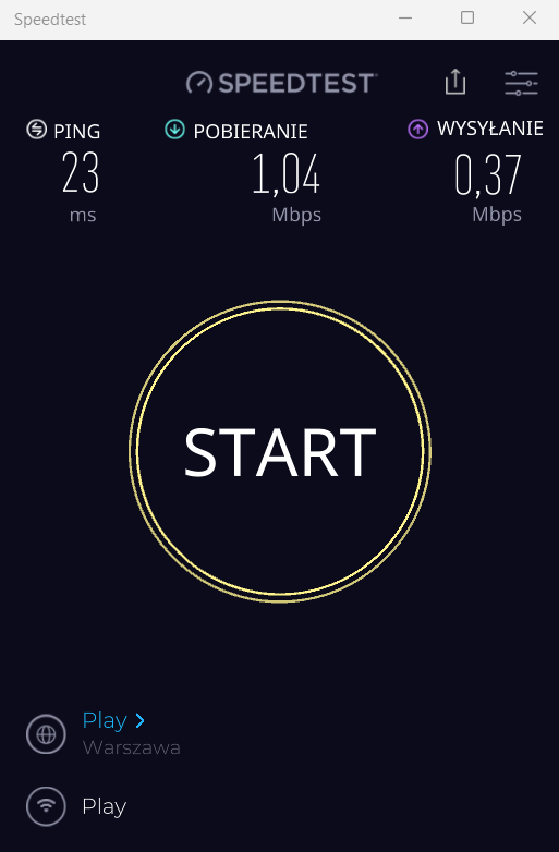

    PLAY:
    2600+2100
    Spoiler:
    Zrzut ekranu z aplikacji Speedtest pokazujący wyniki testu prędkości internetu dla sieci Play. Zrzut ekranu z programu LTE Inspecteur pokazujący dane sieciowe dla Play 4G (LTE).
    2600+1800
    Spoiler:
    Zrzut ekranu testu prędkości internetu z aplikacji Speedtest, pokazujący wyniki dla sieci Play. Zrzut ekranu z aplikacji LTEInspecteur pokazujący parametry sygnału LTE sieci Play.
    2600

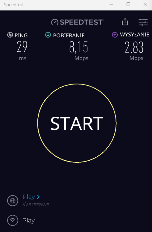

    Spoiler:
    Zrzut ekranu testu prędkości internetu z aplikacji Speedtest, pokazujący ping 29 ms, pobieranie 8,15 Mbps i wysyłanie 2,83 Mbps. Zrzut ekranu z programu LTE Inspecteur pokazujący parametry sygnału sieci Play 4G LTE.
    2100
    Spoiler:
    Zrzut ekranu testu prędkości internetu z wynikami Zrzut ekranu z programu LTEInspecteur pokazujący parametry połączenia sieciowego dla BTS Play.
    1800+800
    Spoiler:
    Zrzut ekranu z aplikacji Speedtest z wynikami testu połączenia internetowego dla sieci Play. Zrzut ekranu z programu LTEInspecteur z danymi o sieci PLAY.
    1800
    Spoiler:
    Zrzut ekranu z aplikacji Speedtest pokazujący wyniki testu prędkości dla sieci Play. Zrzut ekranu z programu LTEInspecteur pokazujący parametry sygnału i prędkości sieci Play 4G.

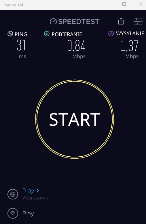

    800
    Spoiler:
    Zrzut ekranu testu prędkości dla sieci Play z wynikami: ping 31 ms, pobieranie 0,84 Mbps, wysyłanie 1,37 Mbps. Zrzut ekranu z aplikacji LTEInspecteur pokazujący parametry sygnału sieci Play 4G LTE.
    Rozwiązaniem będzie bardziej inny router? Jeżeli tak to jaki? Czy może zmiana anten?
    Nadajnik PLAY jest w takim miejscu, że przeszkód może być jeszcze więcej.
    Pozostaję do dyspozycji w celu dostarczenia kolejnych wyników / testów. Może jakiś program do celowania antenami w BTS'y ?

    Te anteny działaja praktycznie tylko na 800-900MHz ,ich zysk w zakresie 1800-2600MHz jest niewielki. Dla ORANGE BTS PIASECZNO ma sektor na azymut 120 czyli na Rozpłucie Pierwsze, ty jesteśw jego zasiegu, około 3.5 km kawałek lasu po drodze, na 1800/2100MHz w tych warunkach słaby/bardzo słaby sygnałz tymi antenami.
    PLAY to 1 sektor z Rogóźna, świeci na azymut 80 czyli na Piaseczno w agregacji 4 pasm LTE, jestesna jego skraju pomiędzy tym sektorem a sektorem 2. Parametry sygnału podobne jak w ORANGE, na LTE800 dostateczne a na LTE1800 słabe i bardzo słabe na LTE2100/2600 , na wszystkich fatalny SINR.
    PLAY ma BTS w Grabniaku z LTE2100+1800, sektor na 280 czyli Rozpłucie PIERWSZE, stacja z 5g2100 w DSS z LTE2100, trzeba by przetestować jak działa, w Play LTE800 bez znaczenia bo pracuje na 5MHz pasma, liczy sie tylko LTE1800/2100/2600 i ich agregacja.
    Do agregacji LTE2100+1800 w ORNGE czy LTE2100+1800/LTE2600+2100/LTE2600+1800 w Play router minimum z agregacja 2 pasm LTE i modulacja QAM256, optymalnie z agregacja 3 pasm LTE w QAM256 i do nich skuteczna antena kierunkowa o duzym zysku na 1800-2600MHz lub 1800-2100MHz.
    Przetestuj jeszcze PLAY na LTE1800/2100 z tymi antenami co masz ustawionymi na Grabniak.
