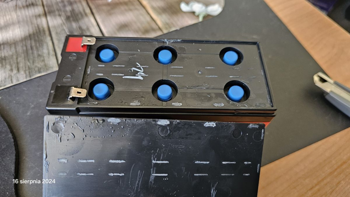

    Chciałem Wam opisać sytuację jaka mnie spotkała podczas reklamacji akumulatora Inerge 12V /9Ah.
    17 X 2022 roku zakupiłem od firmy Inerge sp. z o.o. (Postępu 57, 05-500 Zgorzała NIP: 1231460469) akumulator VRLA AGM Deep Cycle 12V / 9Ah.
    Po około 1,5 roku UPS firmy APC zaczął piszczeć. Jak się okazało akumulator się uszkodził i nie przyjmował prądu nawet 0,1A. Rozkręciłem UPS i wymontowałem akumulator. Moim oczom ukazał się wyciek cieczy z akumulatora. Sprawdziłem UPS elektrycznie, czy na pewno jest sprawny i czy przypadkiem nie przeładowuje, czy też nie doładowuje aku, ale wszystko wzorcowo.
    No to wysłałem produkt do producenta na niezgodność towaru z umową.

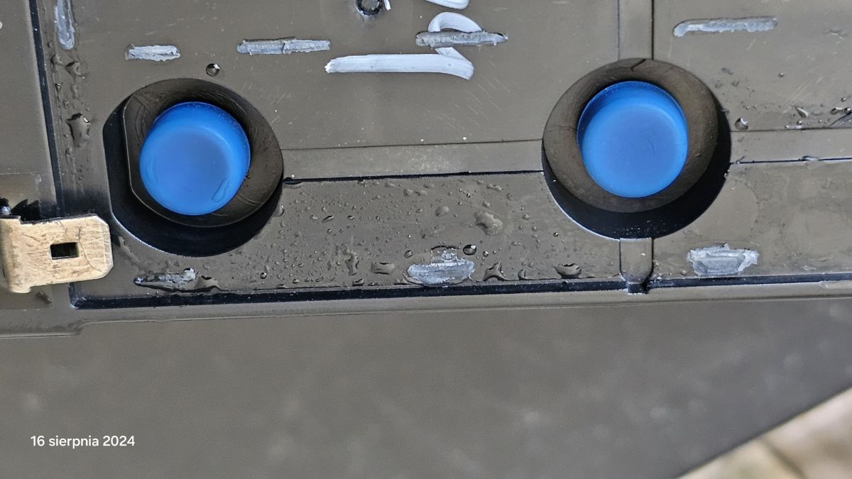

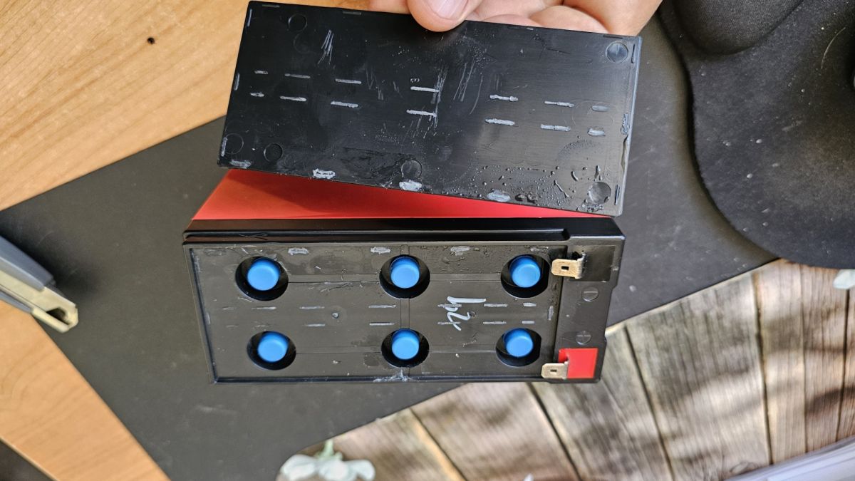

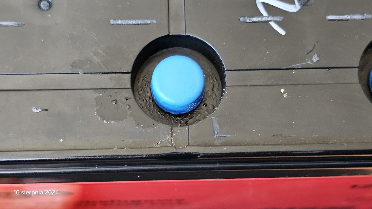

    Normalnie osłupiałem i poprosiłem o zdjęcie akumulatora, bo nie można przegapić takiej rzeczy jak wyciek.
    Otrzymałem odpowiedź: " Bardzo proszę w załącznikach zdjęcia i prosimy sokolim wzorkiem wskazać gdzie jest wyciek bo u nas nawet kropelki nie uronił akumulator."
    Otrzymałem zdjęcie. Zaznaczyłem na nim miejsce wycieku i odesłałem.
    Odpowiedź Inerge:" No niestety jest to poświata z otoczenia a nie miejsce wycieku.
    Jeżeli jest Pan z branży to powinien być świadomy długości działania akumulatorów i na jakiej zasadzie liczona jest żywotność. Może trzeba sprawdzić czy UPS nie uszkodził akumulatora złym ładowaniem albo jego brakiem.
    Pozdrawiamy."
    Poprosiłem o zwrot akumulatora. Oczywiście sam musiałem podesłać swojego kuriera i na swój koszt.
    Oto zdjęcia tego akumulatora:
    Zdjęcie akumulatora z widocznym uszkodzeniem i śladami cieczy. Zbliżenie na akumulator z widocznymi niebieskimi elementami na górze i śladami cieczy na powierzchni. Zbliżenie na akumulator z widocznymi śladami cieczy na powierzchni. Zbliżenie na część akumulatora, pokazujące niebieską zaślepkę w otworze z niewielkimi śladami płynu wokół.
    Wnioski wyciągnijcie sami.

    Zacznij od sprawdzenia UPS-a.
    Ten typ akumulatora można uszkodzić nieprawidłowym ładowaniem i rozładowywaniem, nawet jak jest nowy.
    Dopiero jak będziesz pewny, że UPS nie jest winny - wymień akumulator.
    Z tym, że nie kupuj jakiegoś NN, tylko kup droższy, markowy, przeznaczony do pracy z UPS-em.
    Dobrych firm jest kilka np. AGM. Inna sprawa, jakiej klasy jest sam UPS. Może to taki sprzęt, że ubije z czasem każdy akumulator...

    Madrik napisał:
    Sprawdź jak działa UPS w czasie ładowania akumulatora i czy nie rozładowuje nadmiernie.
    Bardziej bym się spodziewał, że ups go przeładowuje. Widać, że się trochę gotował to i wycieki. Aku gazuje już ponad 13V a takie ups'iki mają zazwyczaj 13,6-14V ładowania.
    Moje aku kwasowce też wytrzymują maks 2-3 lata w ups'ach.
