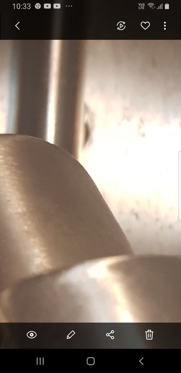

    Rdza na stali /szczotkowanej chyba ale niskiej jakości/. Kwas fosforowy nie pomógł. Jak byście to zwalczyli? Jaką szczotka metalową jakim ściernym? Boję się porysować.

    Stal szczotkowana, jak sama nazwa mówi jest szczotkowana. Czego ty się tam boisz porysować jak to już jest porysowane?
    Weź szczotkę mosiężną i czyść. Mosiądz usunie rdzę, ale stali nie zetrze. Zwykłą stalową też można tylko zachowaj kierunek ruchów, zgodnie z oryginalnym.
    Chemicznie - pasta z sody oczyszczonej (proszek do pieczenia) i wody. Zrobić gęstą pastę, nanieść na stal, po kilku godzinach zetrzeć czy to watą stalową, druciakiem kuchennym czy mosiężną szczotką. Wytrzeć do sucha, lekko naoliwić.

    Spróbuj użyć szczotki mosiężnej. Potrwa nieco dłużej, ale powierzchni stali nie uszkodzisz. Ewentualnie trochę gliny w której rozprowadzisz kwaśny węglan sodowy (soda oczyszczona używana w kuchni). Tak zarobiona papka użyta jak pasta polerska bardzo skutecznie usunie rdzę i oczyści ten element.
