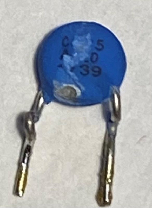

    Przydałby się schemat do automatyki bramy Roger Technology H70/104AC
    Uszkodzony element ten sam co w temacie:
    https://www.elektroda.pl/rtvforum/topic3460231.html
    Na moim zostało trochę więcej z opisu. Może komuś bardziej doświadczonemu uda się go zidentyfikować.
    Niebieski komponent elektroniczny z dwoma metalowymi nóżkami, z numerami C5 250 39.
    Tester widzi element jako rezystor 4,9Ω

    Schematu, to raczej nie znajdziesz. Uszkodzony element wygląda na warystor. Jakie są objawy uszkodzenia napędu?
    Ten element jest aktualnie wylutowany?

    Tak ale będę przy bramie dopiero w poniedziałek. Podepnę płytę i sprawdzę bez warystora.

    Wstrzymaj się, powinienem mieć dziś info z ROGER co to za element.
    (w mojej opinii oznaczenie sugeruje że nie jest to Warystor).

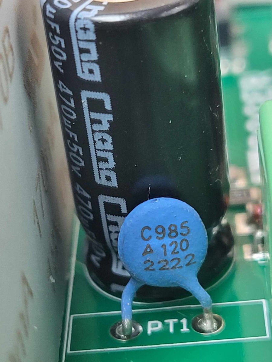

    Może rzeczywiście to jest bezpiecznik polimerowy
    #11 21196073
    balonika3
    Posty: 11105
    Pomógł: 1336
    Ocena: 3759
    Wychodzi, że to pozystor. Link

    Ocena: 139
    Bardzo dziękuję koledzy za pomoc.
  • #13 21206197
    ak6
    Posty: 1643
    Pomógł: 156
    Ocena: 139
    Element wymieniony, wszystko działa.
