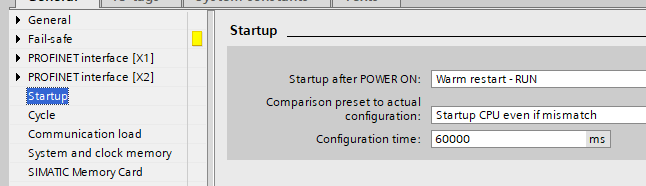

Taki problem mam do rozwiązania:
Jest system: S7-1500 (z SAFETY) z falownikami podłączonymi po profinet`cie (Mitsubishi).
W normalnej sytuacji program działa OK.
W programie dodany jest pusty blok OB86 i OB122.
Po poprawnym włączeniu całego zasilania program ładuje się poprawnie i PLC przechodzi do RUN.
Wyłączenie bezpiecznika któregoś z falowników (z PROFINET) powoduje pojawienie się błędu systemowego, ale sterownik pozostaje w RUN.
Natomiast jest problem w sytuacji gdy szafa zostanie załączona, a któryś z falowników ma już w tym czasie wyłączony bezpiecznik.
Elektronika w tych falownikach jest zasilana z zasilania mocy falownika - więc nie działa przy "opuszczonym" bezpieczniku (nie działa też jego port RJ)
Natomiast problemem dla mnie jest to, że w takiej sytuacji sterownik PLC nie przechodzi do RUN (pewnie ze względu na brak części nodów PROFINET) - więc nie mogę wykonać żadnej diagnostyki w samym programie.
Jak spowodować by mimo braku któregoś z nodów PROFINET już przy chwili włączeniami zasilania PLC mimo wszystko PLC przeszedł do RUN.
